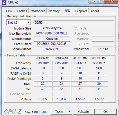

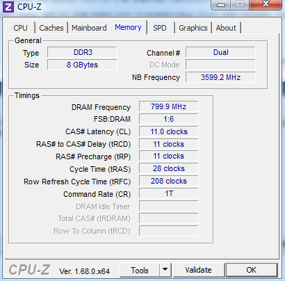

Du könntest mal schauen mit CPU-Z wie hoch die CPU taktet.

Hier die Screenshots von CPU-Z
