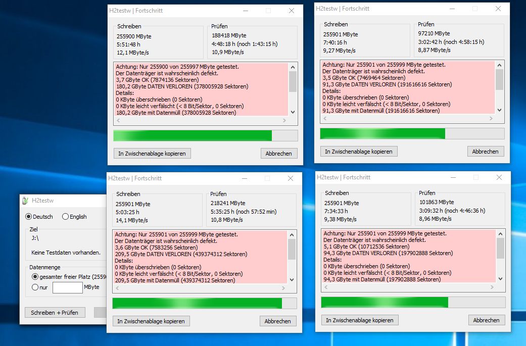

Nabend,
ist das Tool 'h2testw.exe' zuverlässig oder sind wirklich alle 4 nagelneuen Sticks defekt?
Kann ich mir ehrlich gesagt kaum vorstellen?! :confused_alt::

h2testw ist kein Quatsch und zwar alt, aber leider immer noch sehr wichtig und nützlich um Fake Sticks zu erkennen.
Diese Stick haben ja offenbar nur 4GB NAND verbaut und die funktionieren nicht einmal vollständig, was für Fake Sticks aber leider normal ist. Da wird der billigste Mist an NAND verbaut der irgendwo zu haben ist.
Wenn h2testw nur einzelne Bitfehler meldet, dann kann es auch von RAM Fehlern kommen und dann sollte man auch mal einen RAM Test mit Memtest86 machen.
naja du musst eben aufpassen, gerade bei den großen USB Sticks gibt es genug umgelabelte Fälschungen ... sprich da werden kleine billige Sticks als "Große" umgelabelt und unters Vok gebracht, die dann einfach "billig" kaufen wollen, hat dann nix mit Schrott zu tun wenn eben GeizistGeil über gesunder Verstand triumphiert musst du auch dafür die Konzequenzen tragen!
Wäre halt interessant, was es für Sticks sind und wie teuer die waren. Aber klingt nach 5€ Faketeile...

Also ich lasse h2testw immer über jeden neuen Flash Datenträger laufen, auch einfach so zum Testen, ob damit alles in Ordnung ist. Da ich ziemlich viele SD Karten im Umlauf habe für Video, habe ich h2testw schon bis zum Umfallen genutzt, und es hat noch nie etwas Falsches angezeigt.
Mein erster Gedanke beim Blick auf die Screenshots war auch: ah, schöne "256 GB" USB Sticks für 10 Euro von ebay, direkt aus Hongkong! Genau so sieht es aus, 4GB Sticks umgelabelt und den Controller so programmiert, dass er dem Betriebssystem irgend eine falsche Größe meldet. Der Trick ist uralt und war der Grund dafür, dass jemand mal h2testw geschrieben hat!
Die Funktionsweise von h2testw ist ja auch wirklich simpel: schreibe Dateien auf den Stick, bis er voll ist, dann lese die Dateien wieder und prüfe, ob sie genau so gelesen werden können, wie sie geschrieben wurden. Natürlich ist das Programm alt, denn es hat ja auch nur diese eine Funktion und es wäre kompletter Schwachsinn, hier etwas "erneuern" zu wollen.

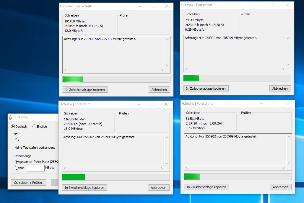

So - sorry, dass ich mich nicht gemeldet habe.
Beim h2testw-Tool kam ja nur Murks raus. Allerdings beim manuellen Bespielen aller Sticks ( sodass Windows sagt, 0 Bytes frei ) und auch beim anschließenden Kopieren der knapp 249 GB zurück auf die Festplatte traten keinerlei Fehler auf!

Also ich habe mir jetzt mal die Mühe gemacht und alle Sticks und SD-Karten getestet und der Total Commander hat beim Verifizieren sofort gesagt, dass die Dateien verschieden sind ( also CRC-Fehler aufwiesen ).
Auf der 32GB-SD habe ich nur 10GB ( 1 File ) kopiert und da war schon der Fehler beim CRC.
Bei den 256GB-Sticks habe ich 50GB kopiert mit dem selben Fehler. :(

Genau dies hat doch schon h2testw ausgesagt.
Da sind ja auch nur so 4GB die h2testw bei denen fehlerfrei lesen konnte. Wie man sieht, ist das alte Tool von heise doch nicht schlecht.

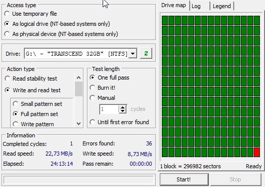

Habe jetzt mal eine SD-Karte von Transcend mit Chkflsh getestet ( gekauft beim MediaMarkt ) und die wies auch wenige Errors auf.
Ist das normal bzw. ungefährlich, oder ist diese Karte auch defekt?

Die Fehler scheinen alle am Ende aufzutreten, da könnte die Kapazität größer angegeben sein als sie wirklich ist. Ich würde die Karte reklamieren und eine von einem NAND Hersteller kaufen, also Samsung, SanDisk oder Tochiba.
