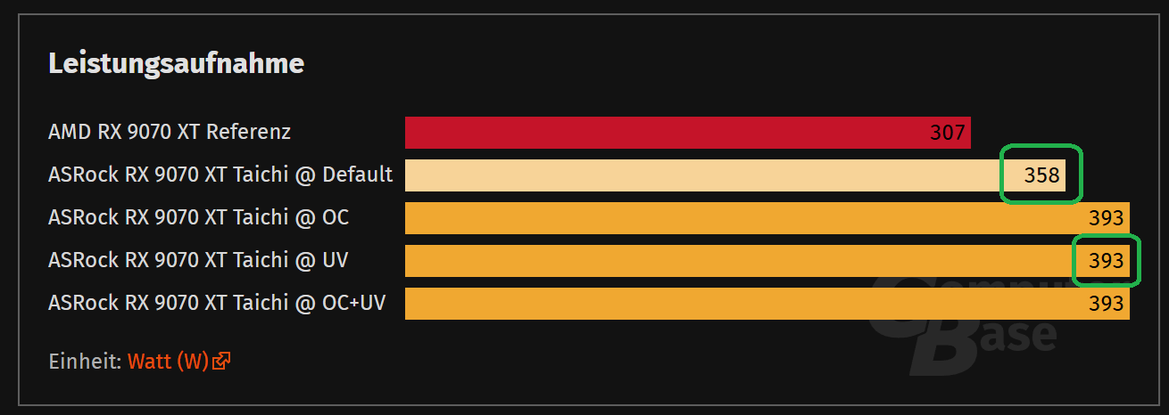

Allerdings bin ich etwas überrascht ob der Leistungsaufnahme. Wie kann es denn sein, dass eine Karte beim Undervolting mehr Strom verbraucht, als dieselbe Karte mit Standardeinstellungen? Sollte Undervolting nicht Strom einsparen?

@Child hats gut beschrieben und im Artikel geht's ja auch hervor. Dennoch ist es in den Tabellen leider sehr unglücklich formuliert. Wenn ich "UV" lese und nichts weiter vom angehobenen Powertarget, dann gehe ich schlichtweg davon aus, dass die Karte nun weniger Strom verbrauchen muss, als wäre sie unangetastet.

@DJMadMax Das Powerbudget ist ja in allen drei Varianten bei +10% und somit identisch. Das UV sorgt dafür, dass die Karte mehr "Luft" hat und höhere Taktraten erreicht. Um Strom zu sparen ohne Performance zu verlieren müsste man das Powerbudget beim UV entsprechend reduzieren.
Wenn das Powertarget 393 W ist und die Karte einfach höher taktet, wieso sollte das nicht gehen.
Wolfgang hat es ja schon geschrieben. Das ist immer abhängig vom gewünschten Ziel.
Hier ist es ebend Leistungssteigerung.
Wer einfach nur weniger Verbrauch möchte macht UV und senkt gleichzeitig das PL und hat dann die selbe Leistung bei weniger Verbrauch, muss man so zumindest bei AMD machen, da die Karten von Haus aus im Power Limit laufen. Bei ner NV Karte wäre der Verbrauch nur mit UV sofort niedriger, da eh kein PL greift.

Das ist doch hier nur so, weil die Karte bereits im PL läuft. Bei den NV Karten sieht das ganz anders aus, folge dem Link der schon gepostet wurde. Fehlt neben dem OC Test für die NV noch die Kombi mit UV..
