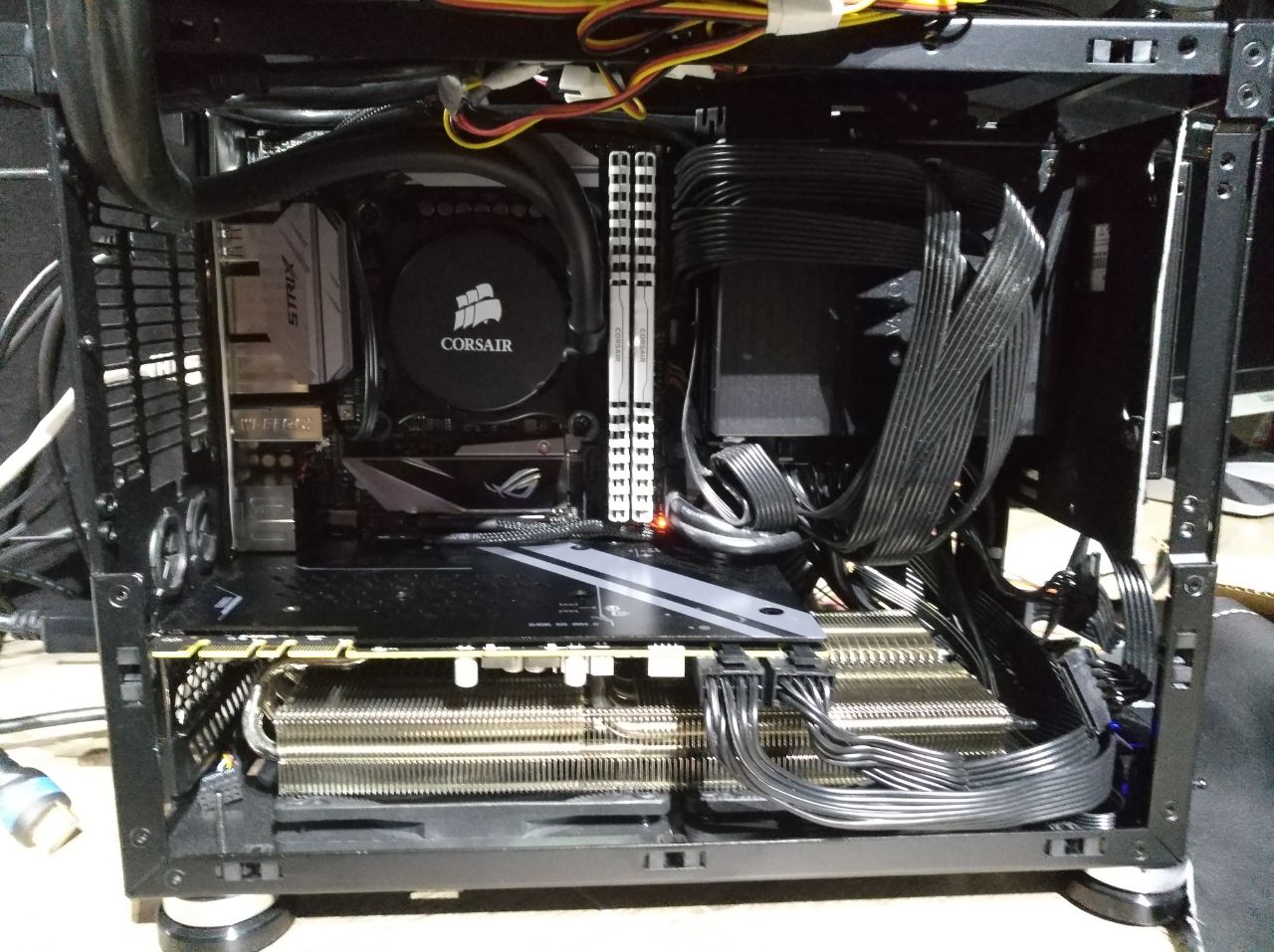

mein Ncase ist eine ziemliche Hotbox. Graka ü 75 Grad
Deswegen habe ich über eine Wasserkühlung nachgedacht.

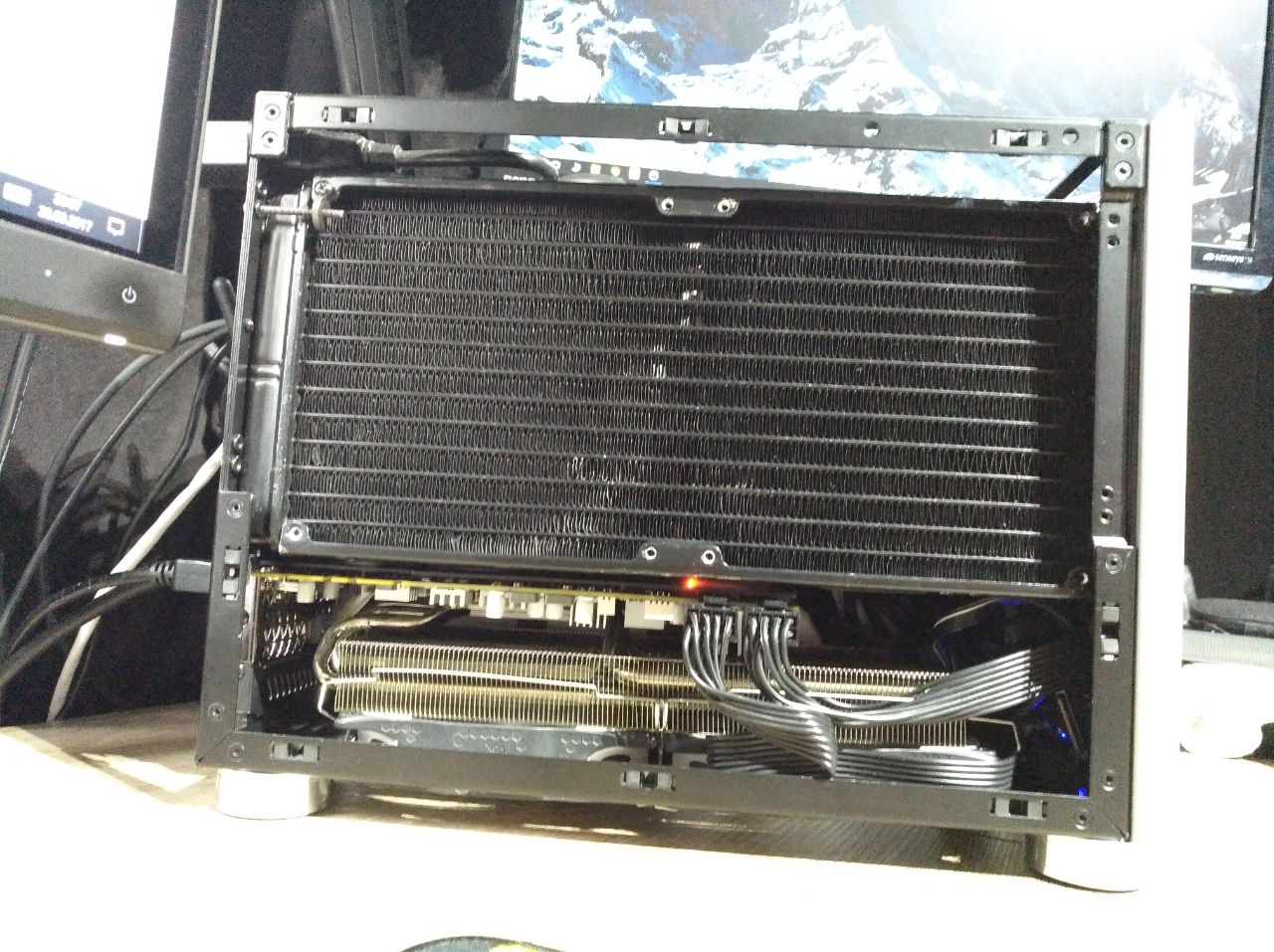

Sprich CPU...Graka...und mit viel biegen und brechen 1 280er und 1 240er Radi reinprügeln XD
Bin gerne offen für Ideen..Produktempfehlungen sowie Erfahrungen.
Dummerweise gibt es für das custom pcb von zotac kein fullcover Kühler oder?
Die aktuellen Specs:
Asus Z270I Gaming
7700k geköpft (Flüssigmetall,5Ghz)
16GB Corsair Vengeance LPX
Corsair H110
Zotac 1080Ti Mini inkl. raijintek morpheus und powermod @2075Mhz@5999 Mhz
Corsair SF450
512gb 960 EVO - 128gb 830
2x140er eloop - 2x120er eloop

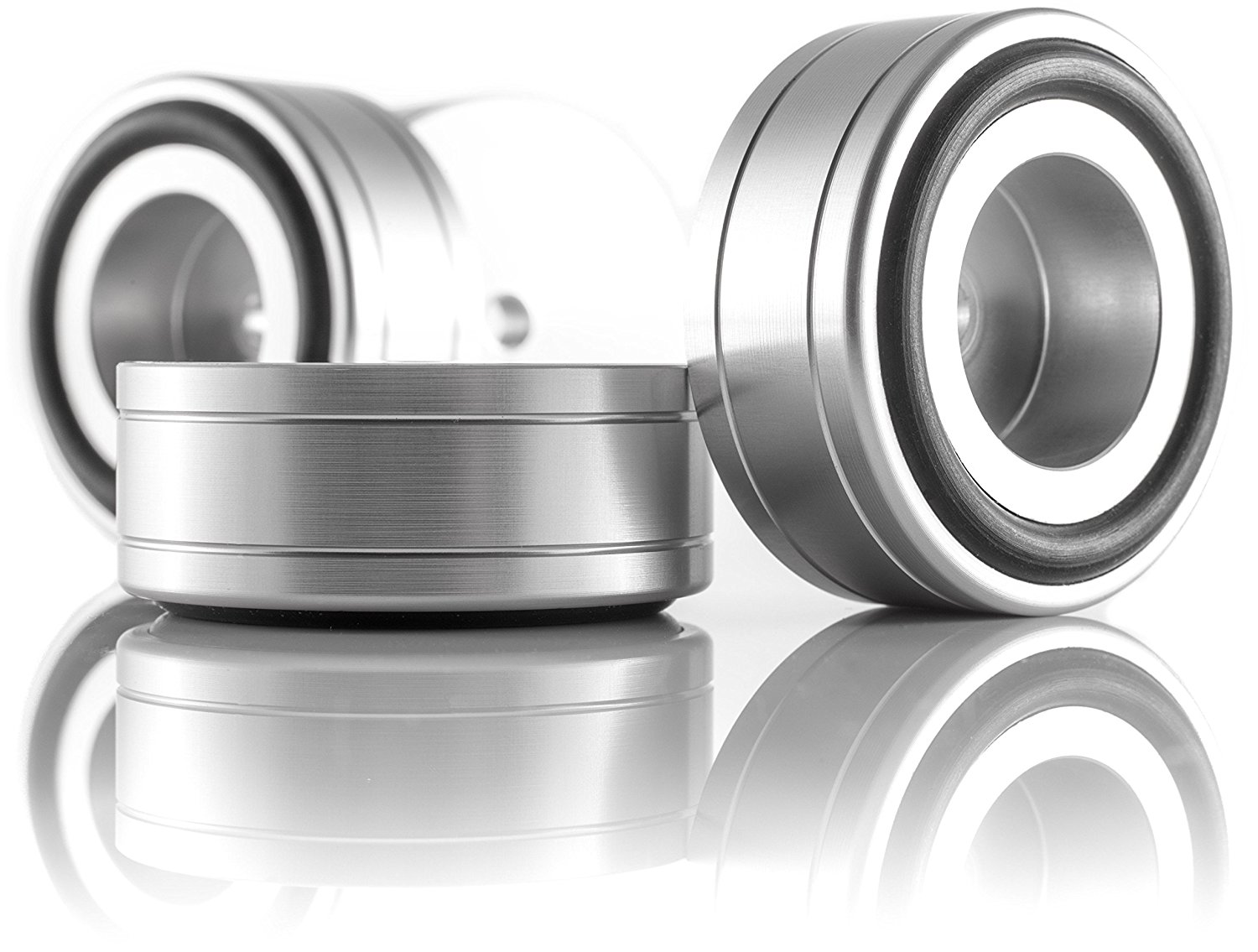

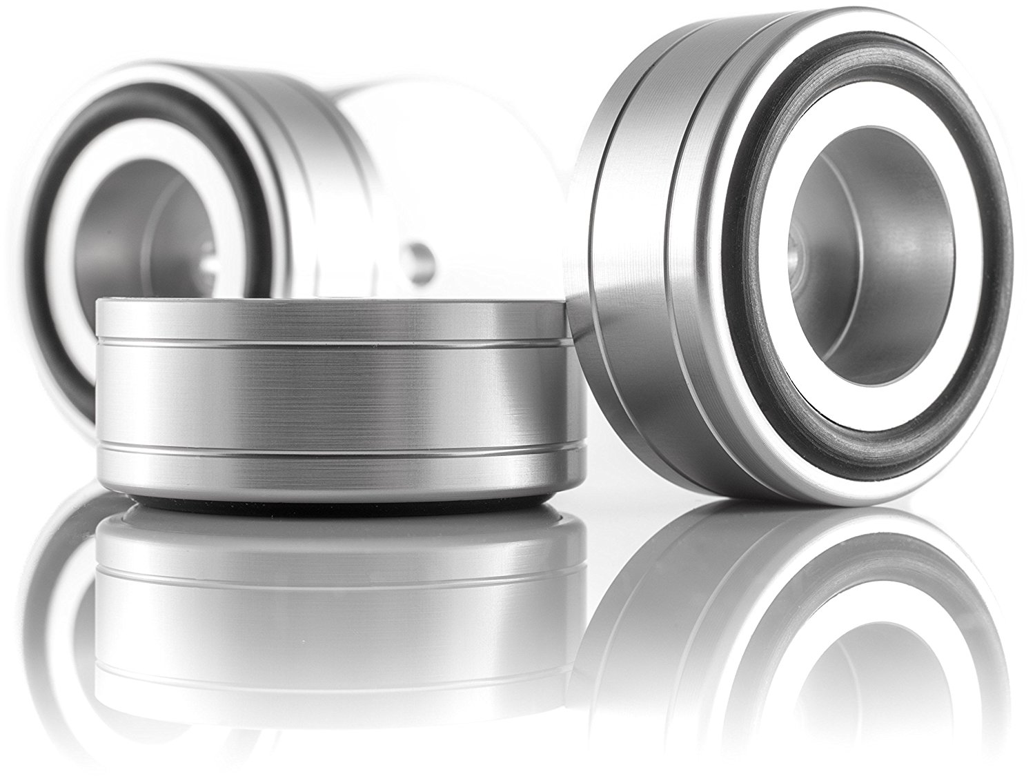

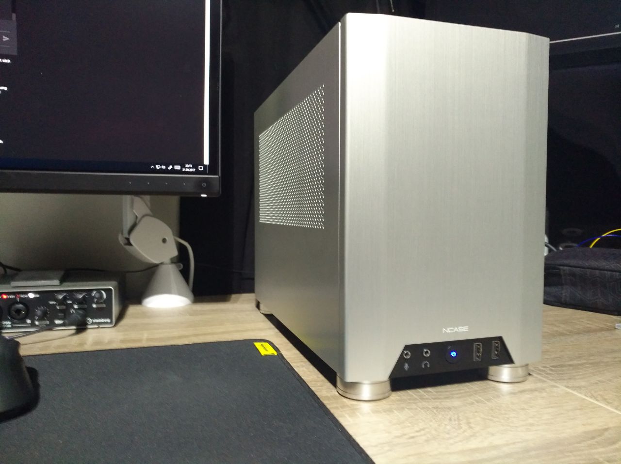

Füße durch 16mm hohe ersetzt

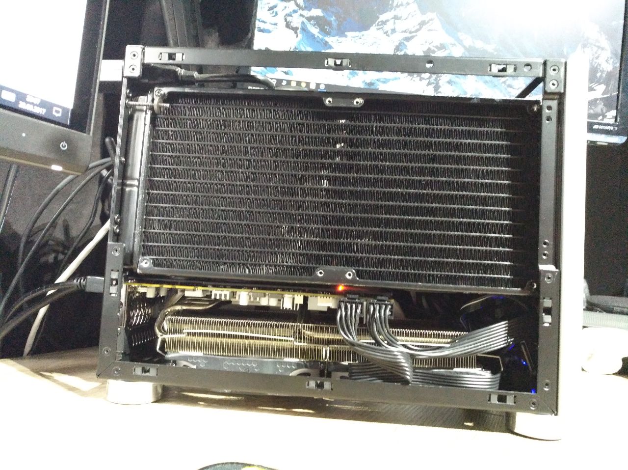

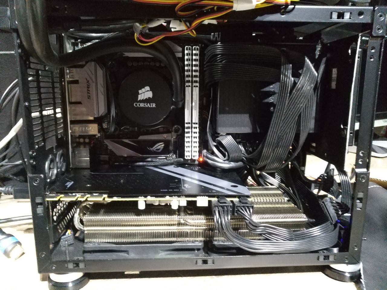

Anbei ein paar Fotos

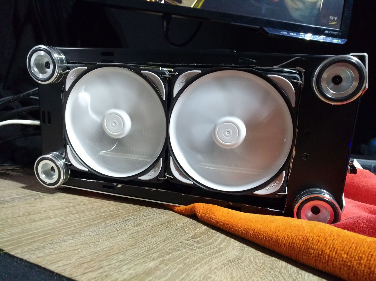

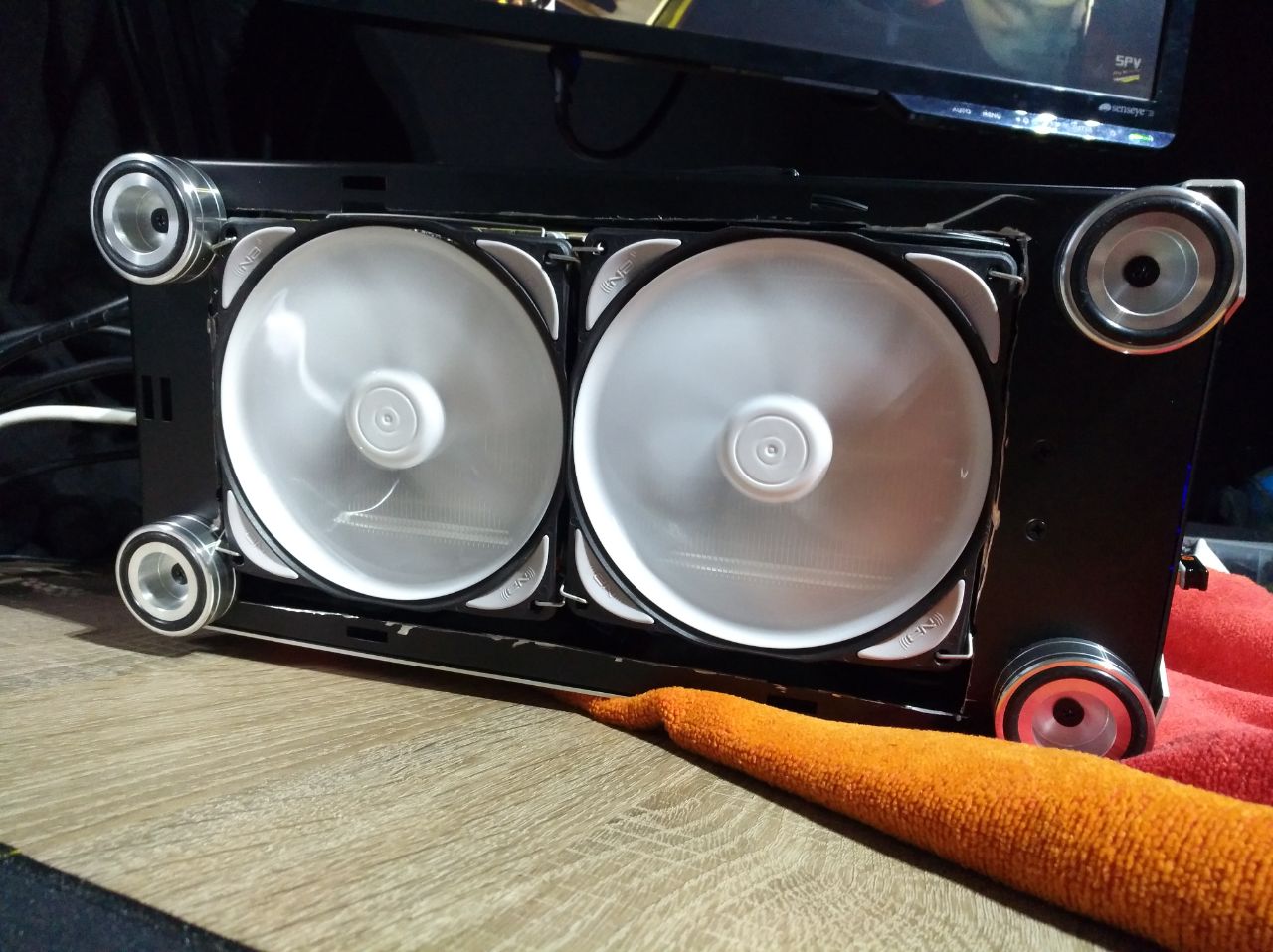

Also problem ist eig die Tatsache dass das Case nach unten hin zu nahe auf dem Tisch steht. wenn ich das einige cm anhebe schaffen das die eloop auf unter 70 grad zu kühlen...aber das sieht ja kacke aus:D deswegen brauch ich nen neuen plan

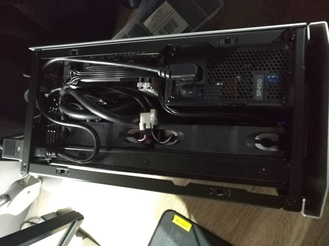

2. AiO ok...also so eine 240er unten rein?
Achja...die Unterseite ist nicht mehr so ganz vorhande..wird die Monatage interessant aber geht schon irgendwieunten.jpg
