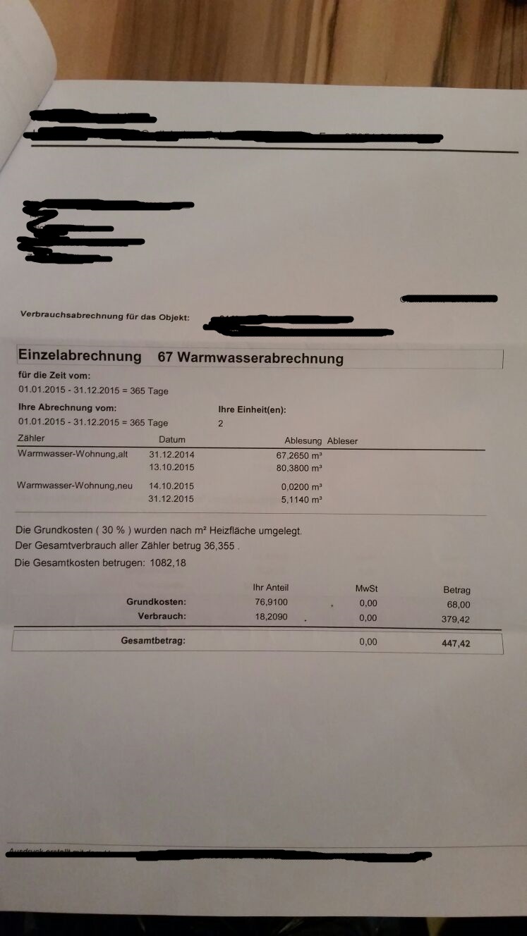

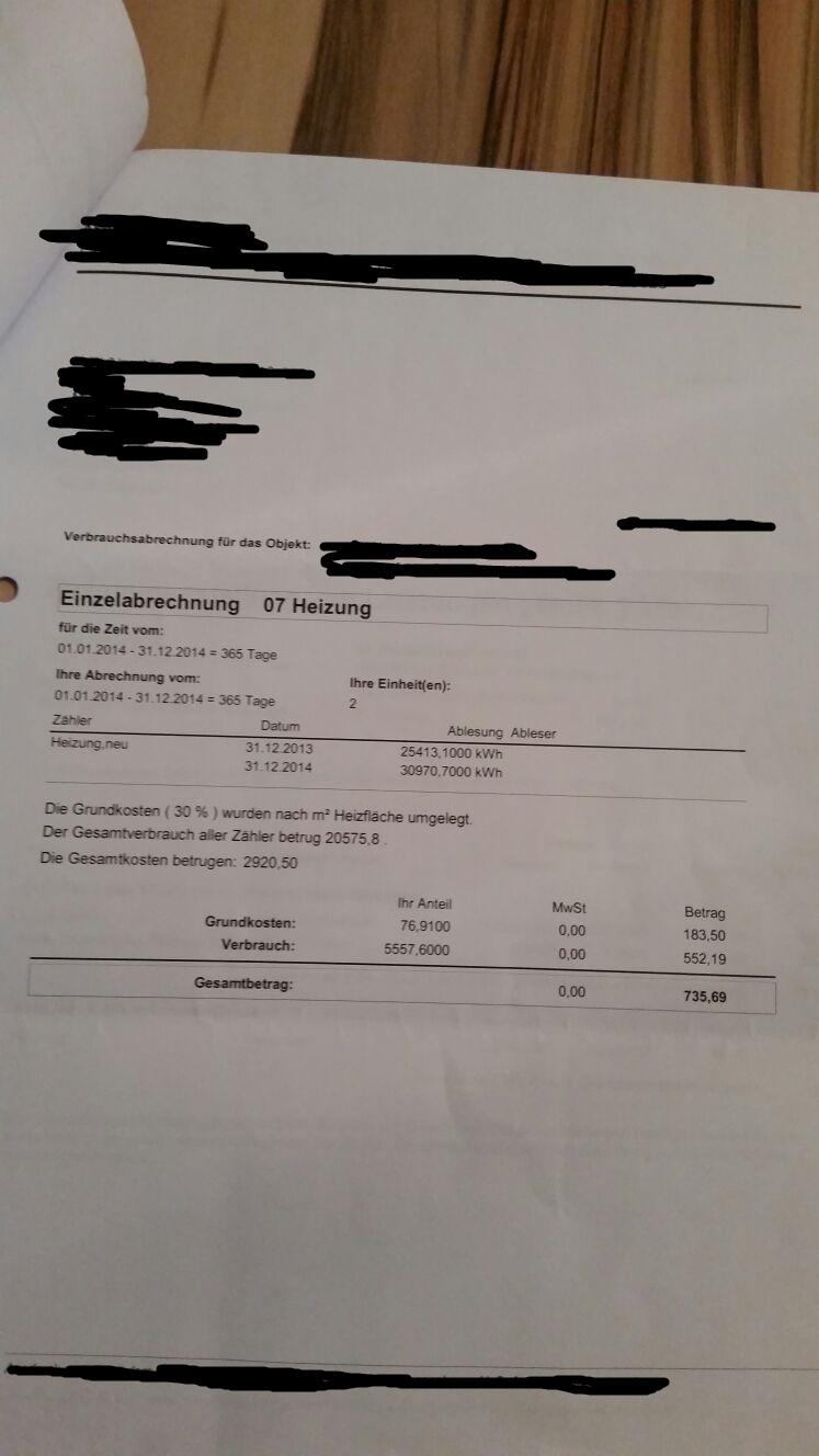

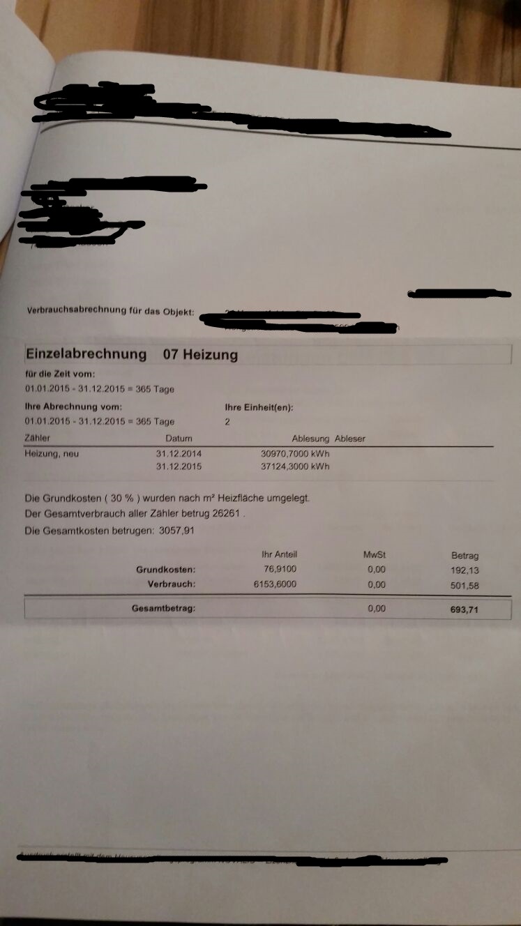

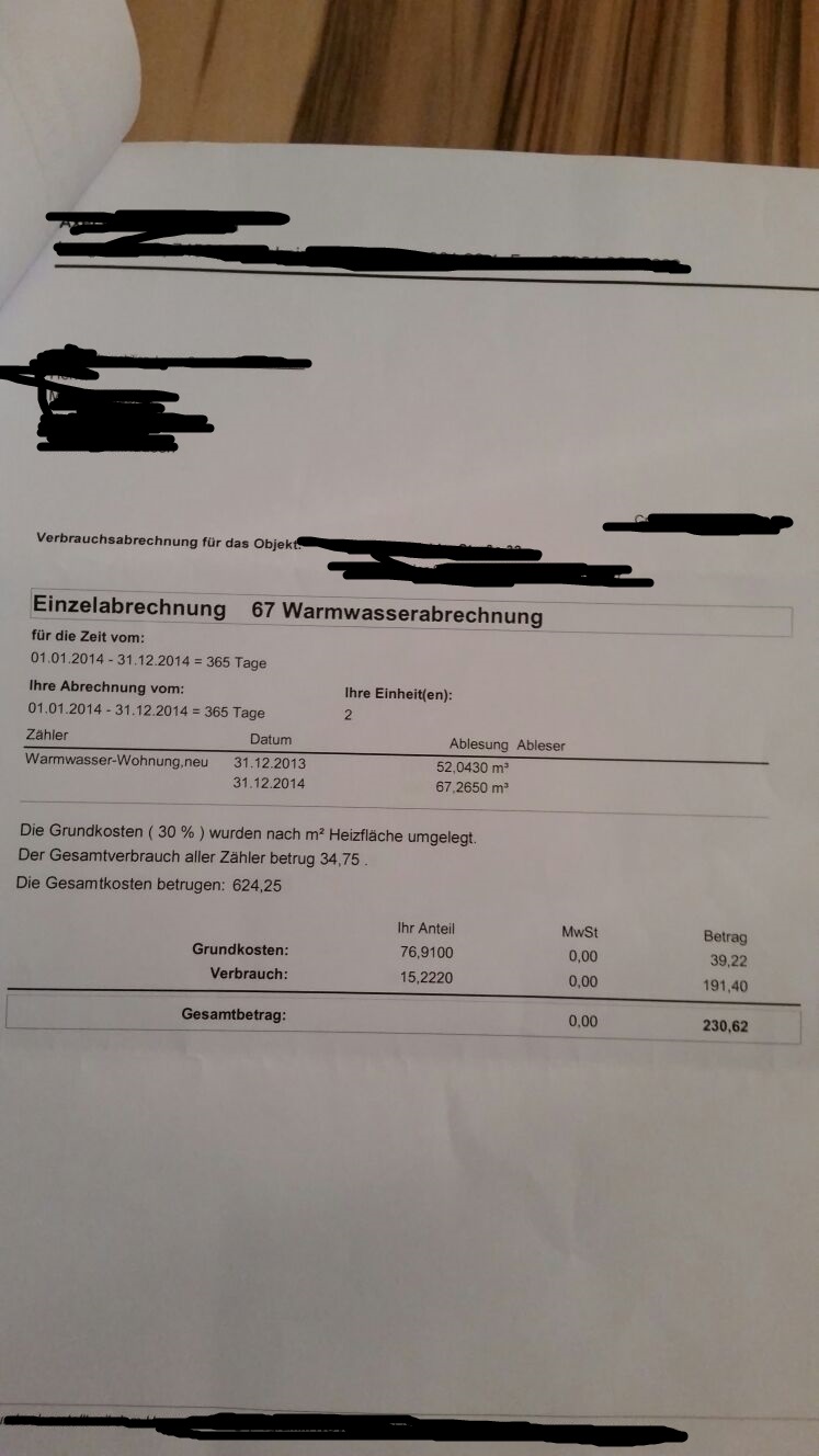

so, hab hier mal die Auszüge für Heiz- und Warmwasserkosten für die letzten 2 Jahre:
2014er Verbrauch:
2015er Verbrauch:
Vielleicht überseh ich ja was...
Was mir so schräg mal auffällt ist, das die Gesamtkosten der Warmwassererzeugung im Jahr 2014 bei 624€ lagen bei 34,75m³, in 2015 haben 36,35m³ Wasser gesamt 1082€ gekostet??? :freak:

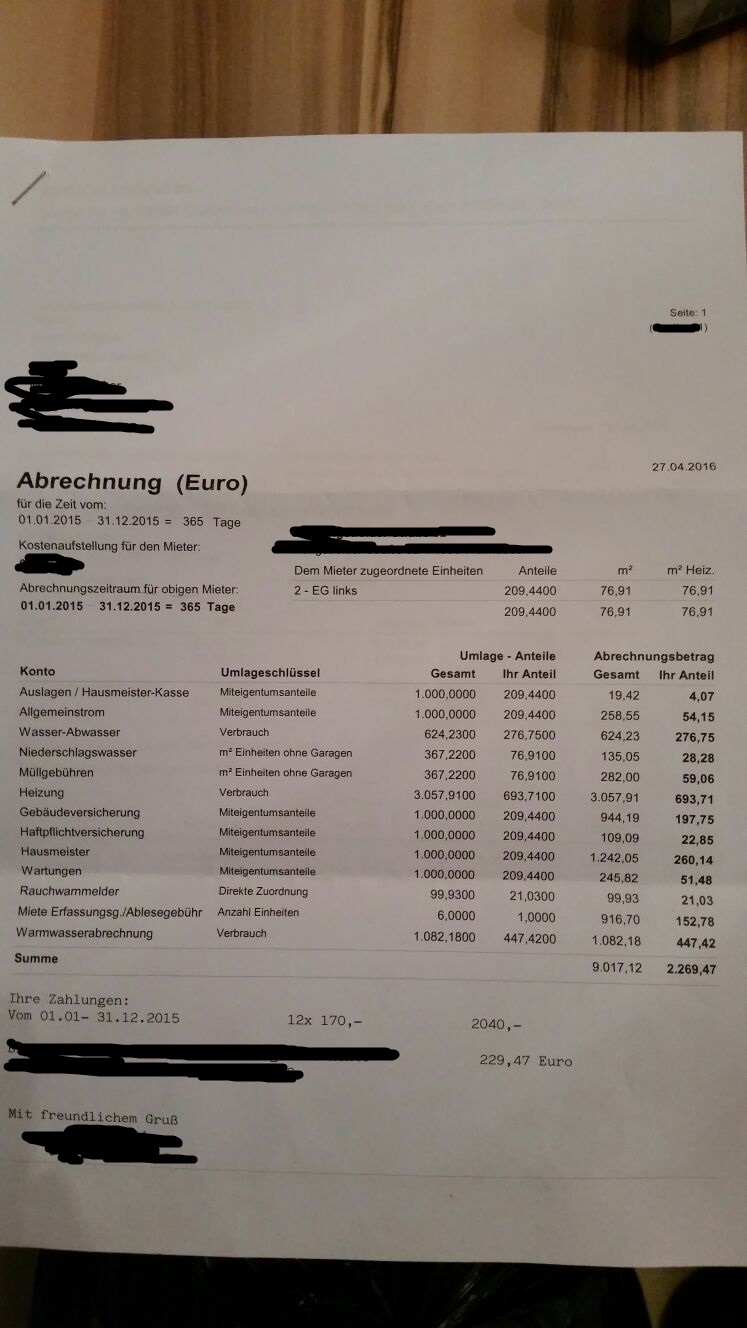

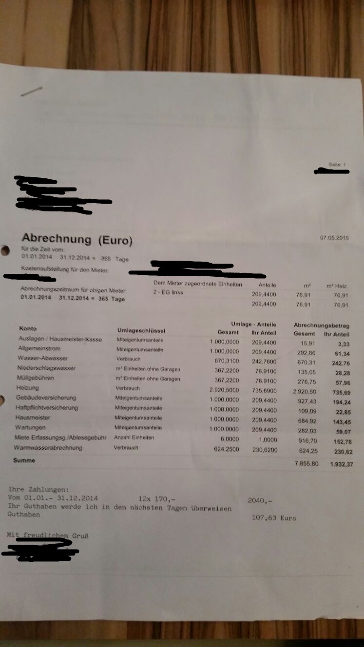

Hier nochmal die Gesamtübersicht:
Abrechnung 2014:
Abrechnung 2015:
Die 229€ entspricht der zu leistenden Nachzahlung

Es ist einzig die Frage, warum der m³ Warmwasser in 2015 ca. 29,22€ kostete und in 2014 17,96€.
Das wäre der Ansatzpunkt zur Klärung
Serlbst die Heizkosten sind im Preis gefallen. In 2015 rd. 11 Cent/kWh und in 2014 14 Cent/kWh
