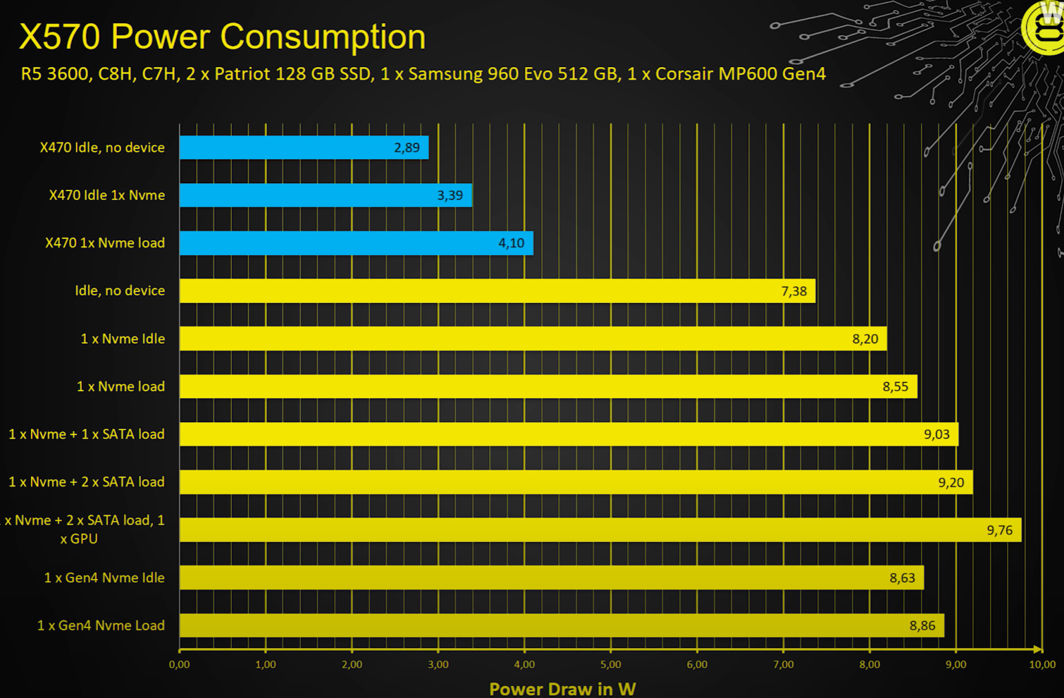

Ist doch von AM4 bekannt, dass der Chipsatz enorm Strom zieht, wenn PCIe 4.0 genutzt wird. Natürlich braucht er dann auch mehr Strom, wenn mehrere Geräte über die Leitungen angebunden werden müssen. Umsonst hat AMD die Chipsatzlüfter ja nicht auf die Mainboards basteln lassen.

so schlimm ist das auch nicht
Karl.1960 schrieb:
Mit Googel findet man das 😃
Da steht nur leider kein Wort zu "Mehr Stromaufnahme im Idle".
Bitte nenne eine Quelle die deine Aussage stützt. Google hatte ich auch schon bemüht und nichts dazu gefunden, deshalb die explizite Frage an dich!
Den ganzen Test durchlesen ist hilfreich, SOC Voltage wird erhöht=mehr Strom=mehr Wärme, oder nicht? Lasse mich gerne eines besseren belehren.
