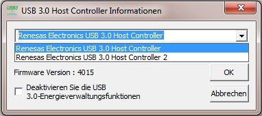

Deaktiviere über das "USB 3.0 Host Controller Info"-Utility die USB3.0-Energieverwaltungsfunktionen und schau, ob es dann besser läuft. Der Austausch des Datenkabels (gegen ein möglichst kurzes) könnte auch helfen.

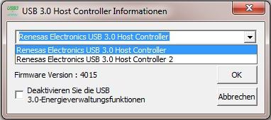

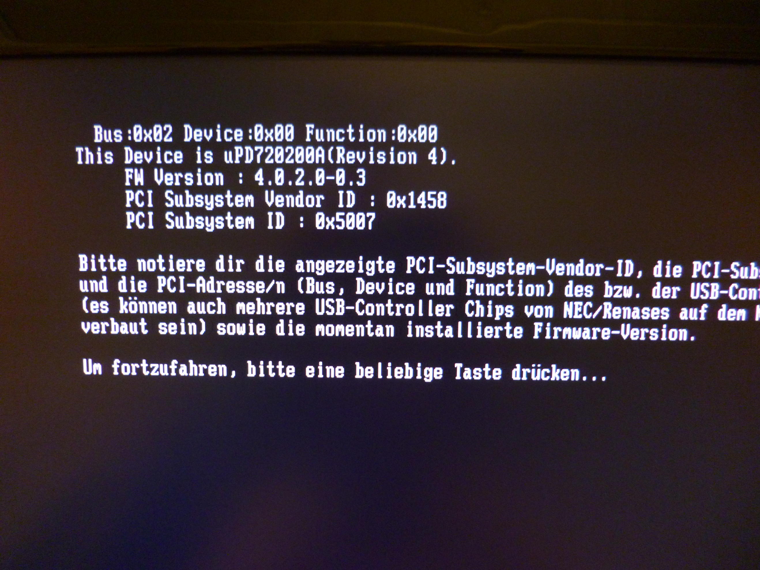

Ich habe jetzt mehrfach versucht, die Firmware meines USB 3.0 Controllers des Mainboards aus der Signatur von Version 4020 auf 4021 zu aktualisieren. Sowohl unter Windows 7, als auch unter DOS bekomme ich am Ende immer die Fehlermeldung: Parameter error = "02". Alle Eingaben die ich gemacht habe, waren korrekt. Kann mir jemand erklären, wofür Fehlercode 02 steht und warum das Update bei mir nicht klappt?
Die Firmware ist weiterhin 4020, es besteht im Moment auch kein Problem mit USB 3, aber ich hätte einfach gerne die aktuelle Firmware drauf, weil ich mein System neu aufsetzen muss und in diesem Zuge alles mal wieder auf den neusten Stand bringen will.
Hier die Infos des USB 3.0 Controllers:
Hier nochmal ein Screenshot der Fehlermeldung.
Was diese Fehlermeldung genau bedeutet, weiß ich nicht. Für diese Controller liegt mir keine Dokumentation des eigentlichen Update-Programms vor. Beim DOS-Update-Programm für die 201/202-Chips wären die Return Codes folgende:

Öffne doch bitte mal bei der Windows-Version das run.cmd Skript mit einem Texteditor und füge unter ":: - Update der Firmware" ECHO ON ein und unter ":Fertig" wieder ECHO OFF. Lasse das Skript über einen Doppelklick auf RUN.EXE laufen, gib die notwendigen Parameter ein und starte das Update. Mach ein Screenshot von der Eingabeaufforderung. Ich möchte sehen, was für Parameter dem Programm übergeben werden.
Es müsste im übrigen auch eine Log.txt erstellt worden sein. Lade die bitte mal hoch.

Problem gelöst, es war ein Layer 8 Fehler, ich hatte immer nur die Bus-Nr. eingegeben und Device und Function vergessen. Man sollte sowas doch nicht nachts um 2h machen. Version 4021 ist jetzt drauf. Danke, denn ich hätte das Update nach 4 Fehlversuchen wahrscheinlich nicht nochmal probiert.

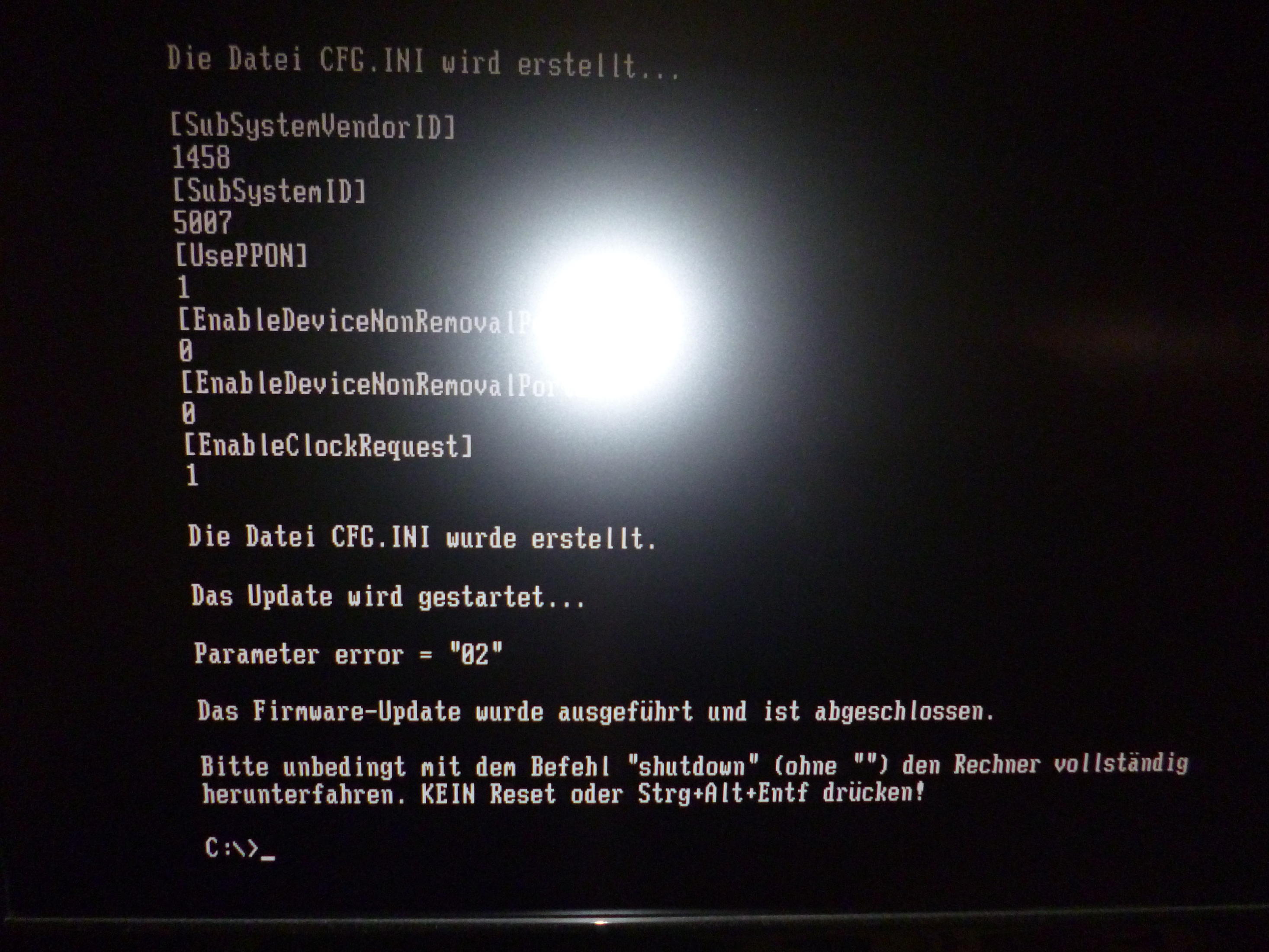

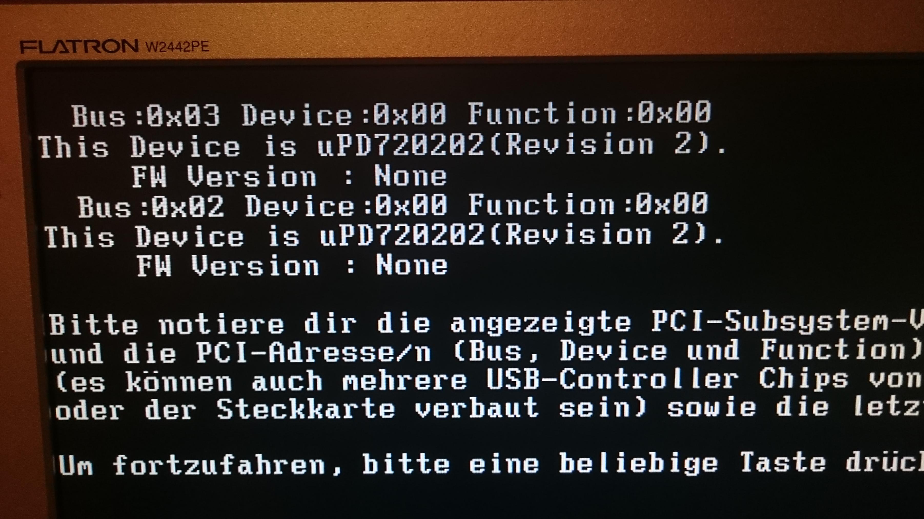

habe jetzt das UpdateScript versucht zu nutzen aber bricht bei mir mit einer Fehlermeldung ab (DOS) bzw. Hängt (Windows 7 mit Adminrechten). Was muss ich tun? Achja wenn ich das Script under Windows 7 laufen lasse, bekomme ich gesagt, das die Controller keine Vendor ID u.s.w. hätten unter DOS wird keine FW Version angezeigt, dafür aber unter Windows.....
Was mache ich falsch?
Danke für Hilfe
Grüße Grummelwutz

Wir hatten hier schon mal das gleiche Problem, haben aber keine Lösung gefunden. Der User hat dann das Firmware-Update von station-drivers.com runtergeladen, womit es dann funktioniert hat. Problematisch könnte bei dir allerdings sein, dass du zwei USB3.0-Controller-Chips verbaut hast. Weil die Update-Tools von NEC/Renasas mit Multi-Chip-Konfigurationen Probleme hatten, wurde das Skript ursprünglich geschrieben.
Warum es mit dem Skript bei dir und bei ihm nicht funktioniert hat, kann ich nicht sagen. Vielleicht ist das eingesetzte Update-Tool zu bestimmten HW-Revisionen nicht kompatibel.

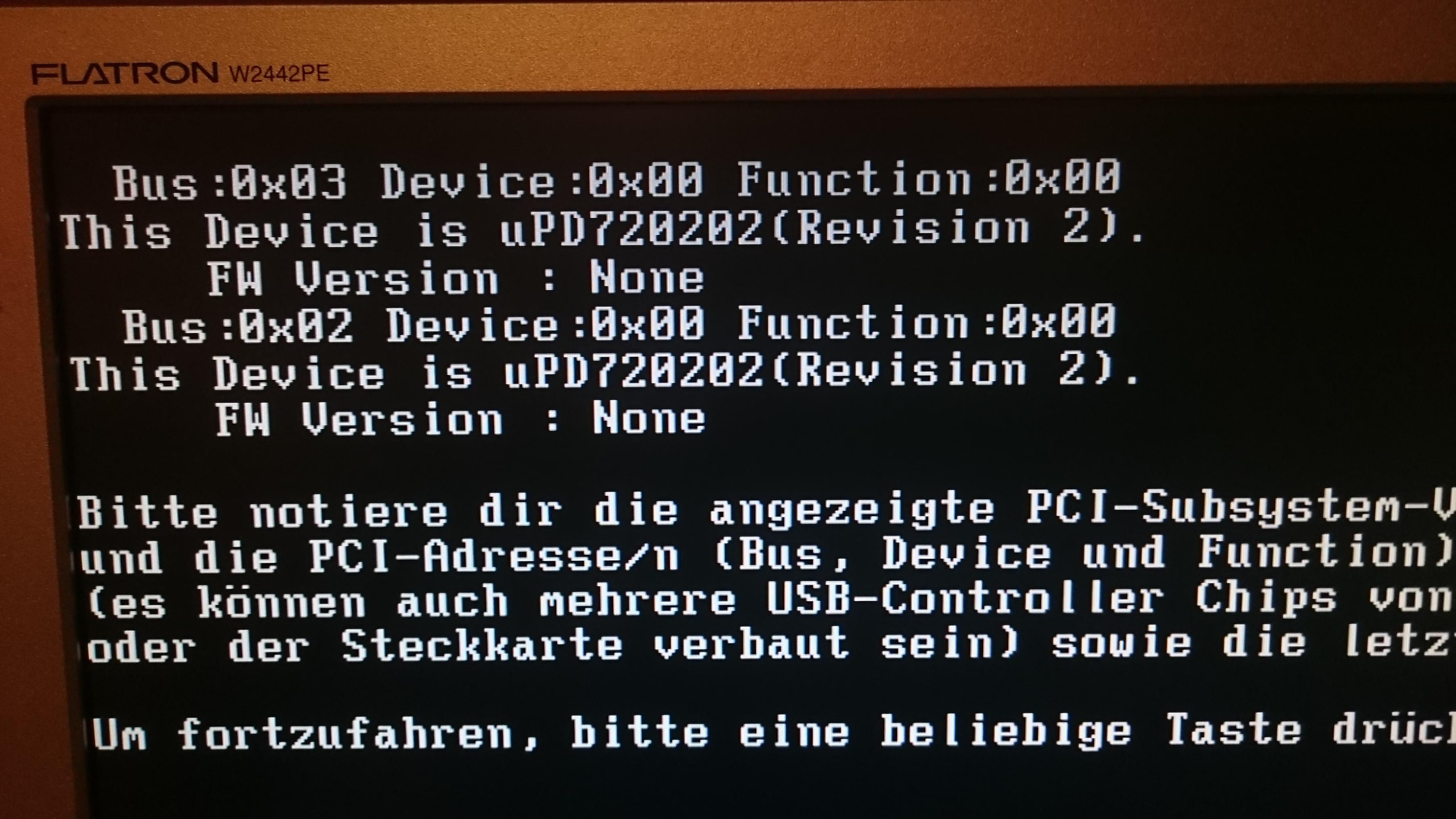

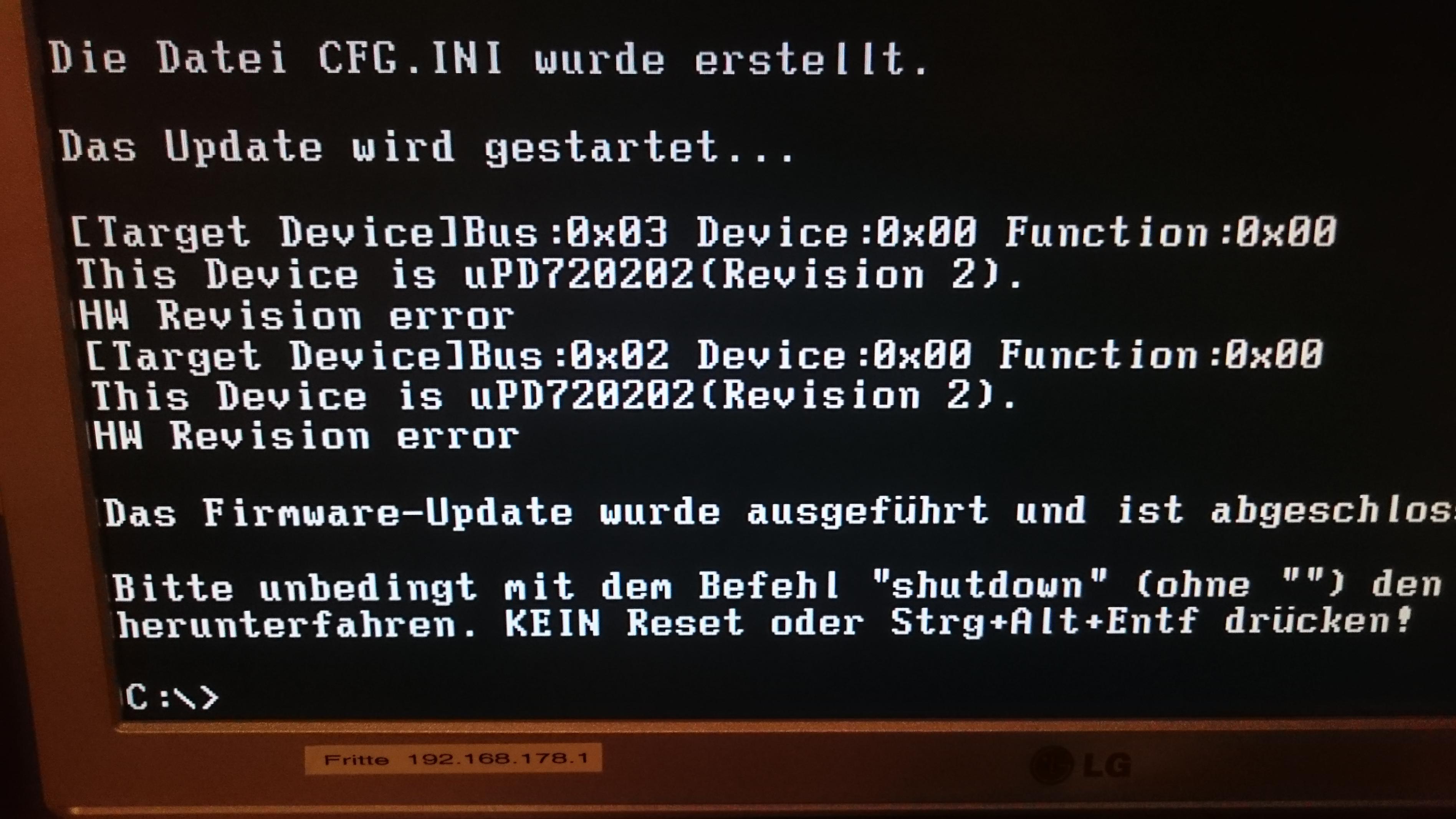

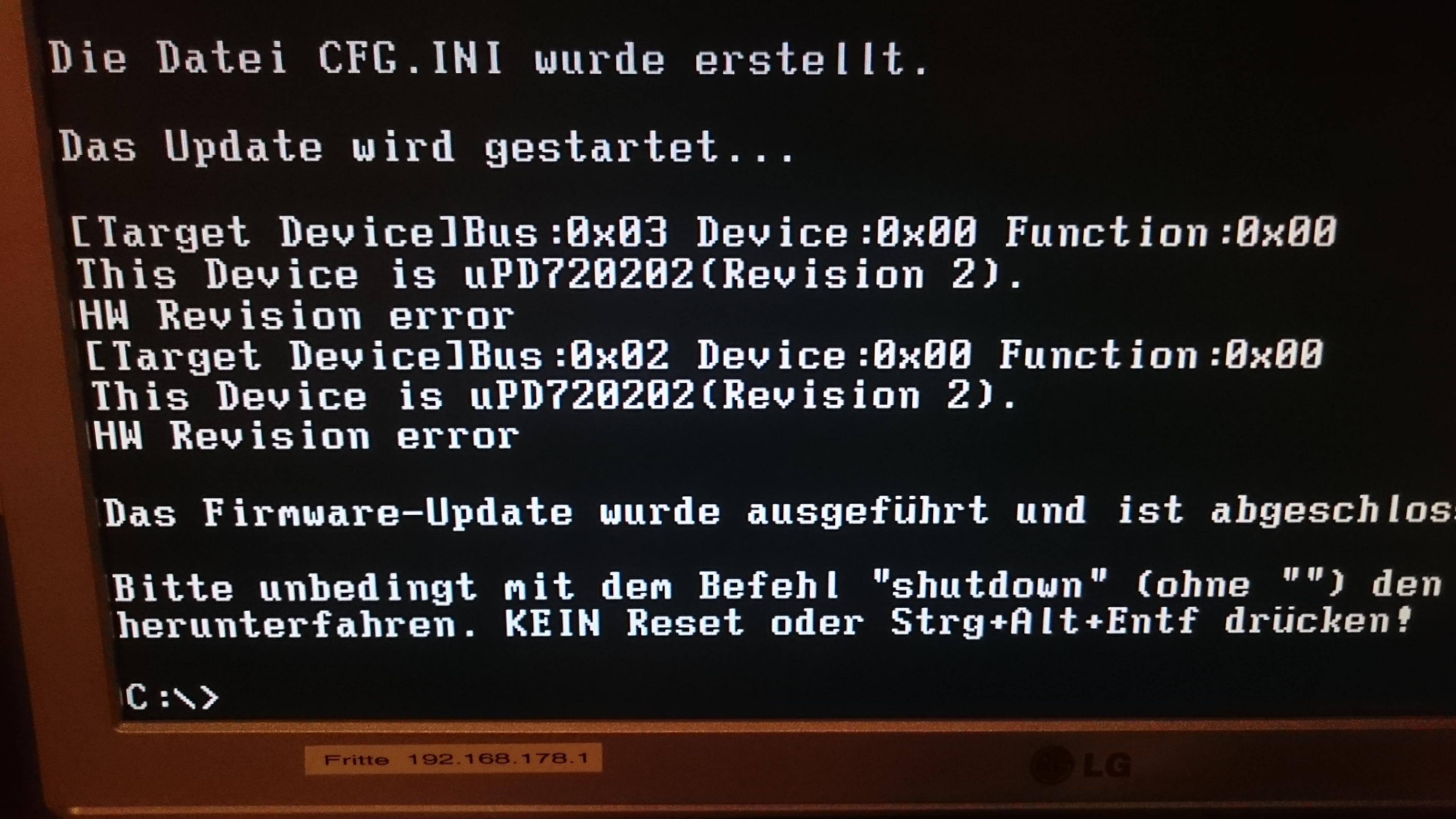

Hi,
bei Station-drivers hatte ich was runtergeladen endete aber mit der Fehlermeldung "Host Controller found 2."
aber:
Ich vermute aber mal das hier nur ein Controller im Spiel war, und nicht so wie bei mir 2?
Ich habe aber jetzt nochmal den Support von MSI angeschrieben vlt. habe ich ja Glück
aber:
Ja, MSI müsste dir weiterhelfen können. So weit ich weiß, müsste die Firmware der 202er Chips auch über ein Update des Mainboard-BIOS aktualisiert werden können. Das war bei den 200er Chips noch nicht der Fall. MSI müsst dir also mit einem entsprechend angepasstem BIOS-Update helfen können.
Halte uns bitte auf dem Laufenden.
