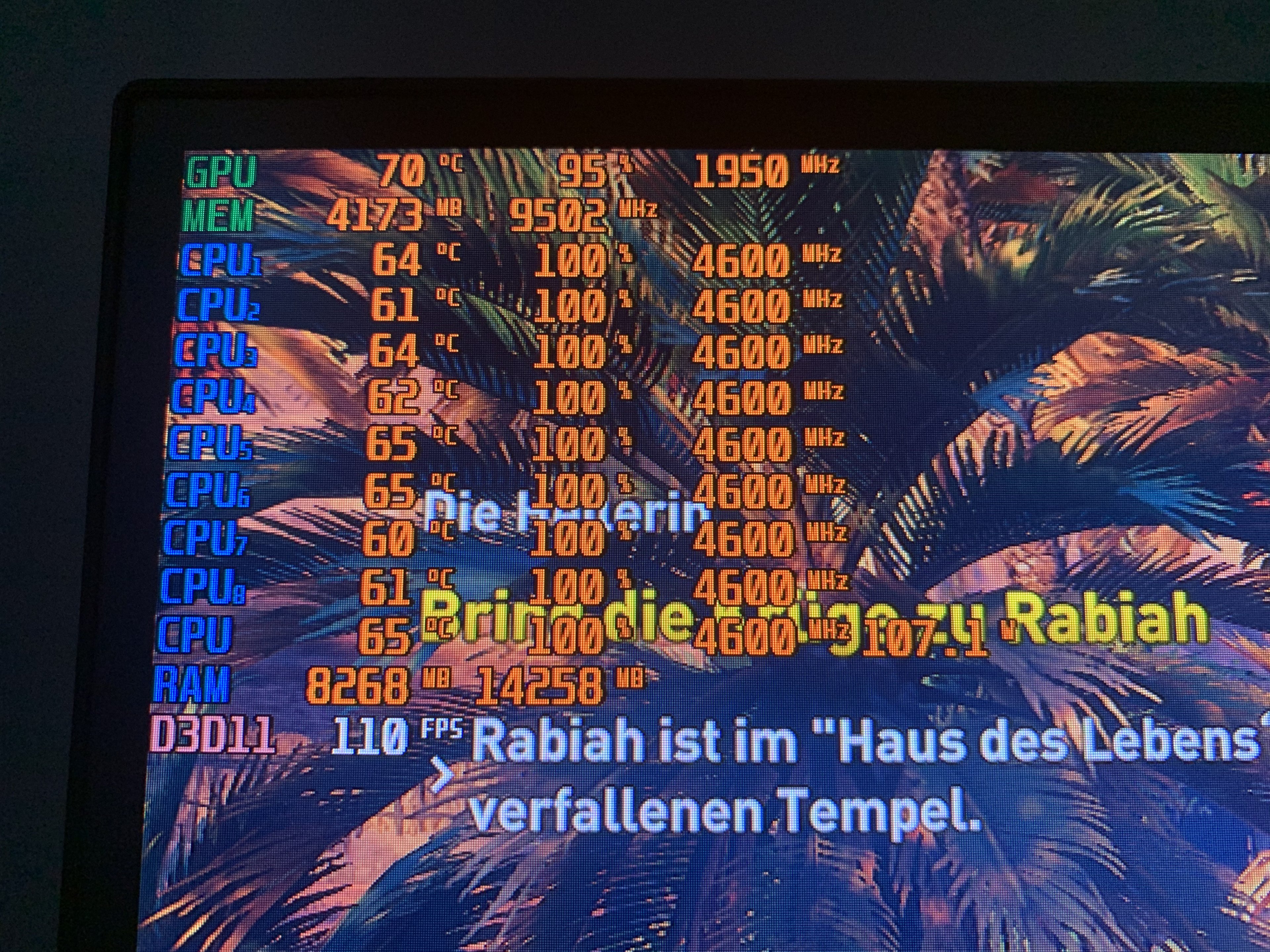

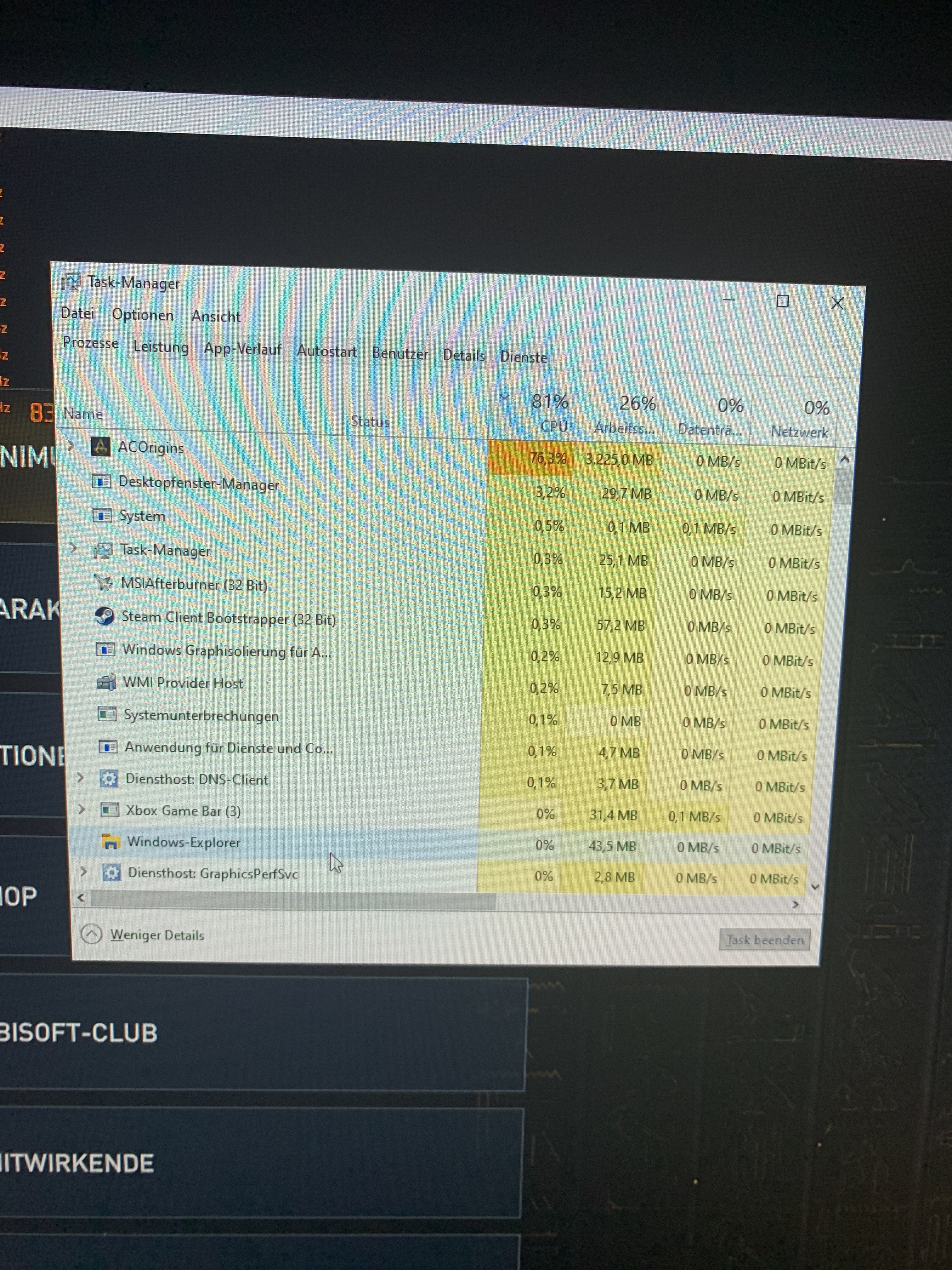

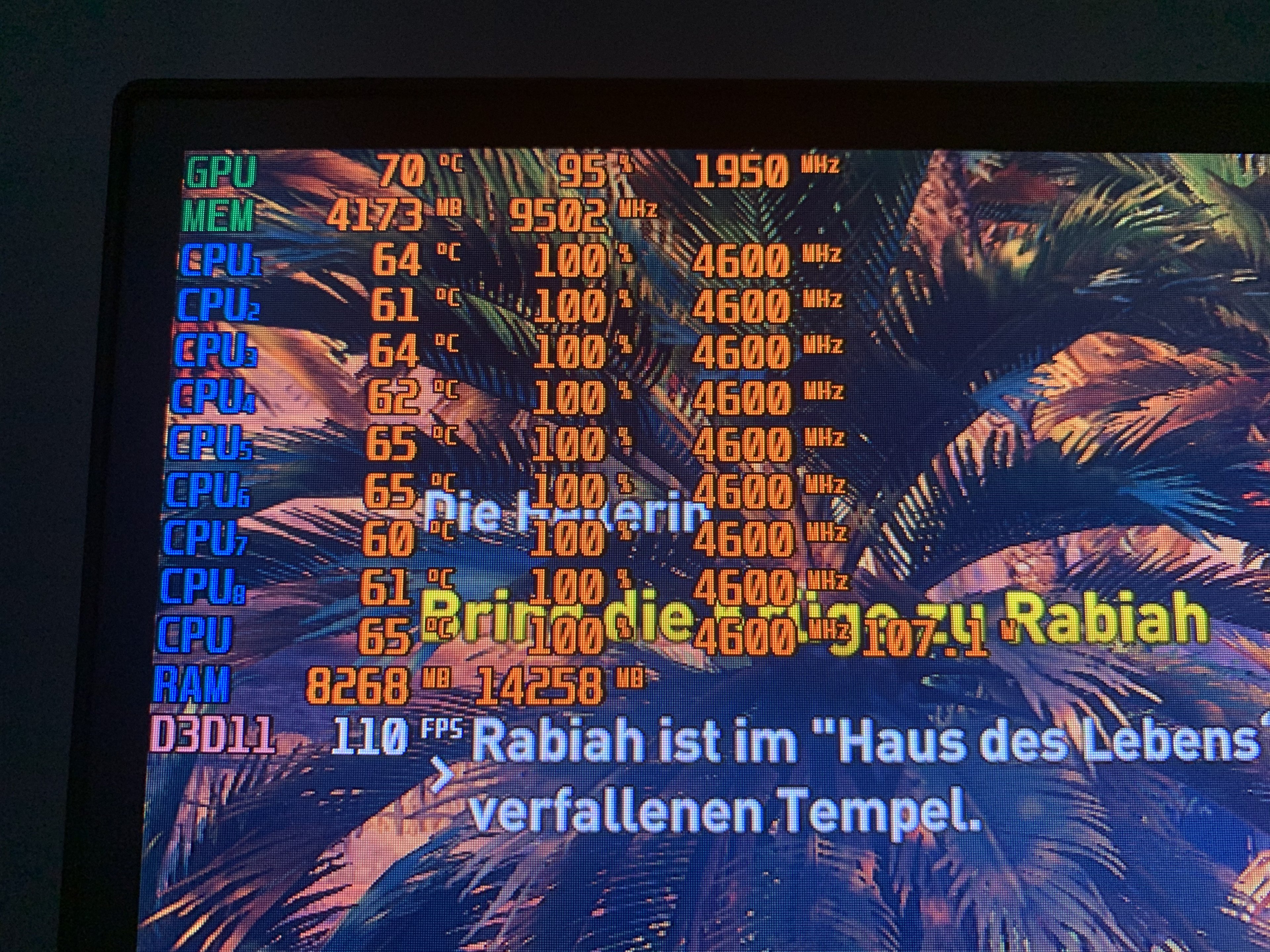

Prozessor ist immer zwischen 98% und 100%. Wie ist sowas möglich ?
Schau mal was deine CPU so auslastet, das schaut nicht normal aus.
Entweder nen Prozess im Hintergrund oder eine Einstellung im Spiel.

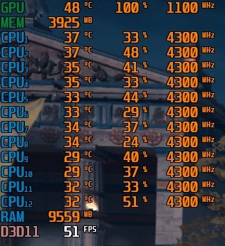

Bei mir wird nicht ein Kern voll ausgelastet und ich hänge im totalen GPU Limit.
@Mensor es ist nur das Spiel, alles andere läuft normal von Prozess her. Nur welche Einstellung? Wie hast du eingestellt?
@thommy86 scheint am Spiel zu liegen 100% CPU USAGE!!! :: Assassin's Creed Origins Player Support (steamcommunity.com)
Mensor sein Ergebnis ist nicht vergleichbar, weil er unter 60 FPS rumlungert. Scheinbar hat das Spiel eine unpraktische Auslastung bei sehr hohen FPS.
Was vorgeschlagen wurde, wäre ein FPS Limit. Du erreichst ja in absoluten Zahlen relativ viele FPS (über 100), statt also die CPU die ganze Zeit sprinten zu lassen, könntest du mal ein 80 FPS Limit einstellen, damit sie nicht mehr auf Anschlag läuft und Puffer hat. Auch die GPU kann throtteln, wenn sie permanent mit 100% läuft.

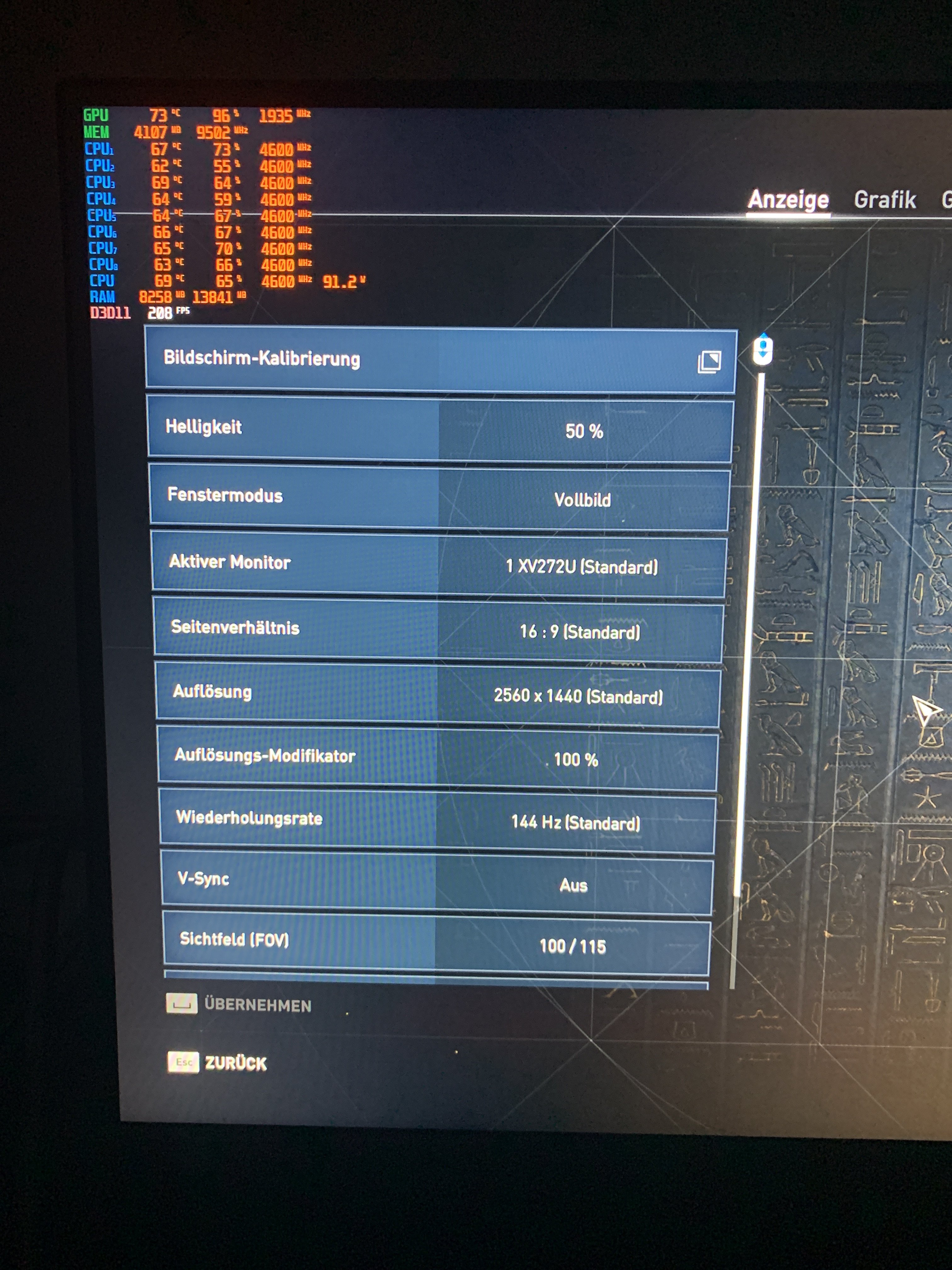

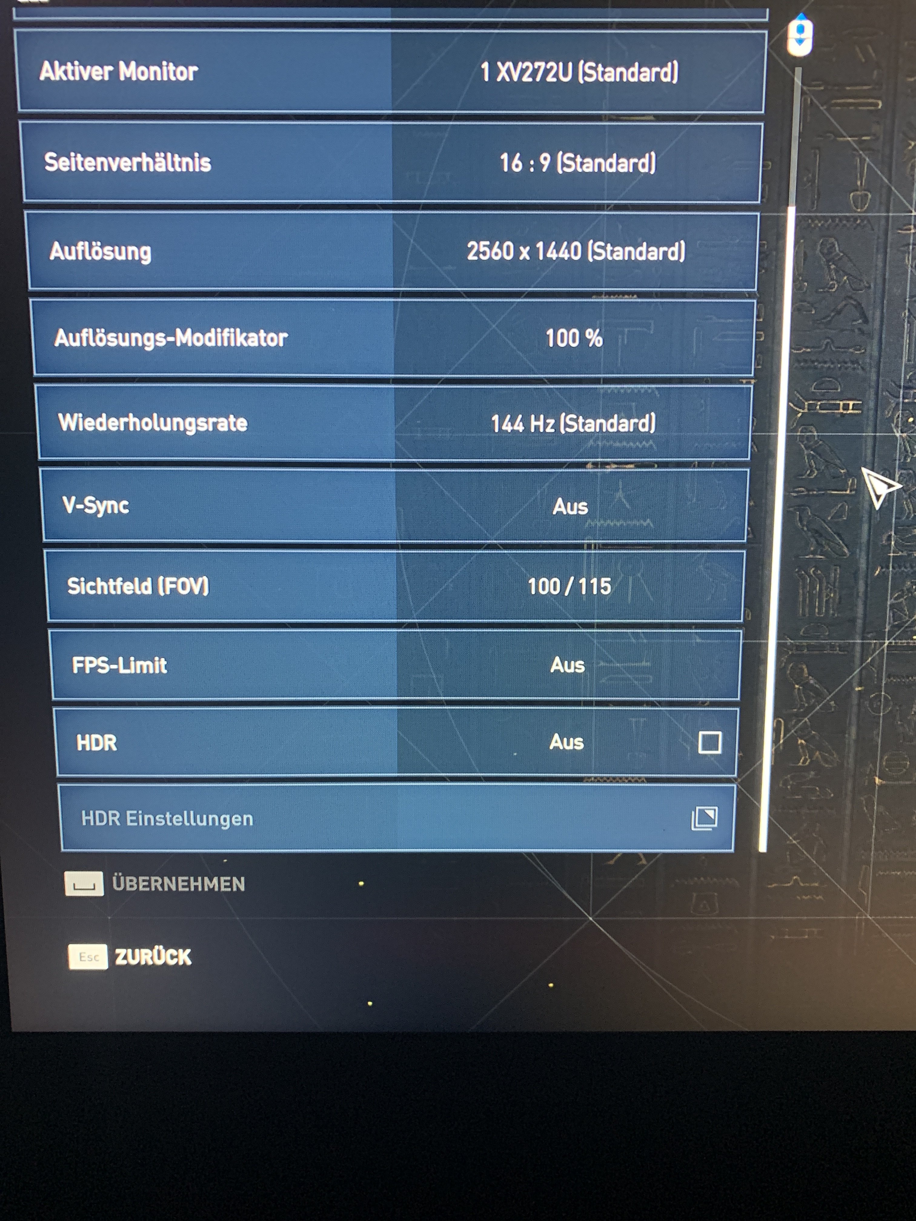

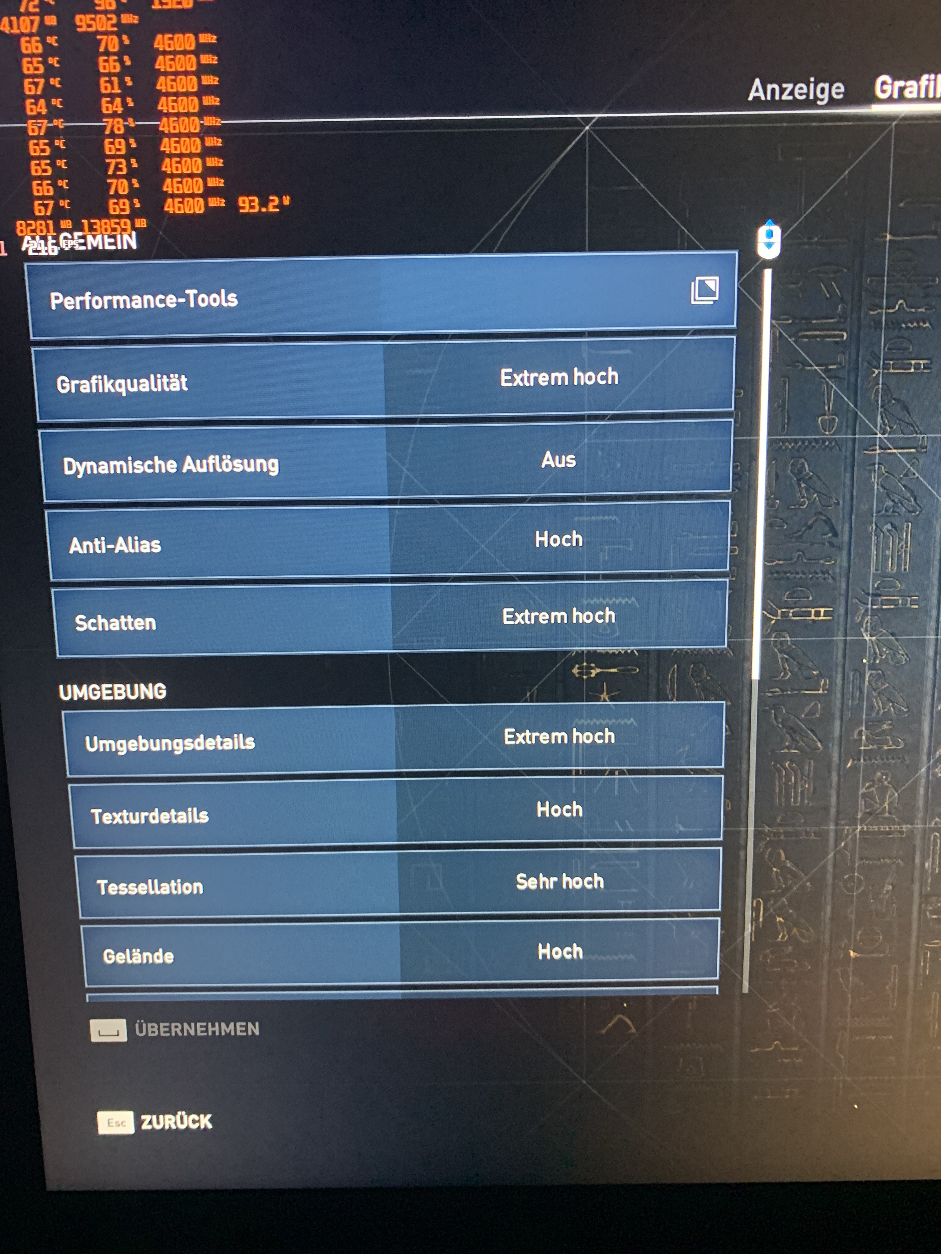

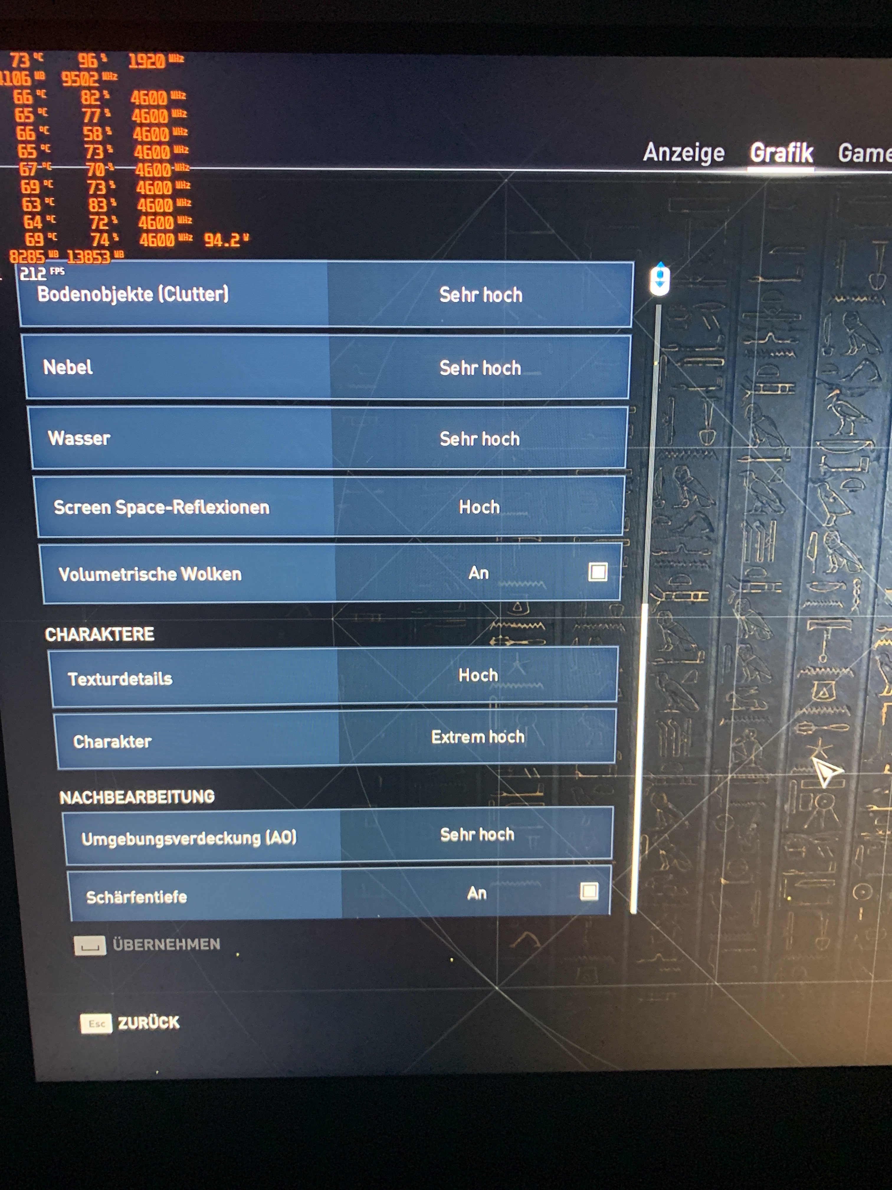

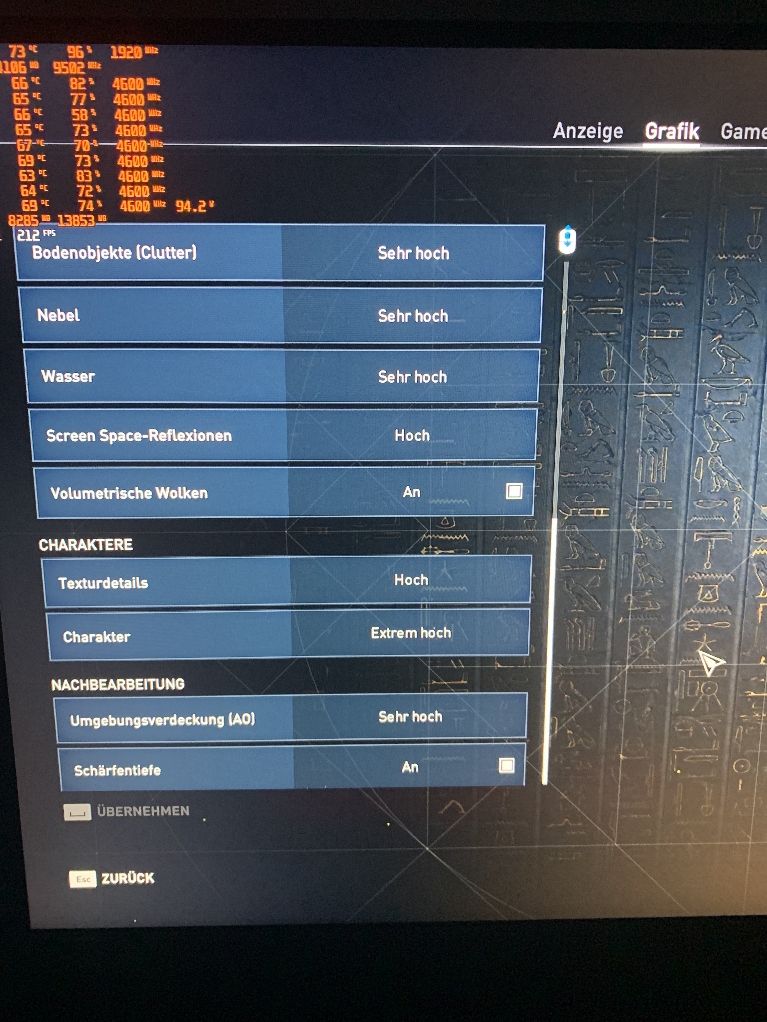

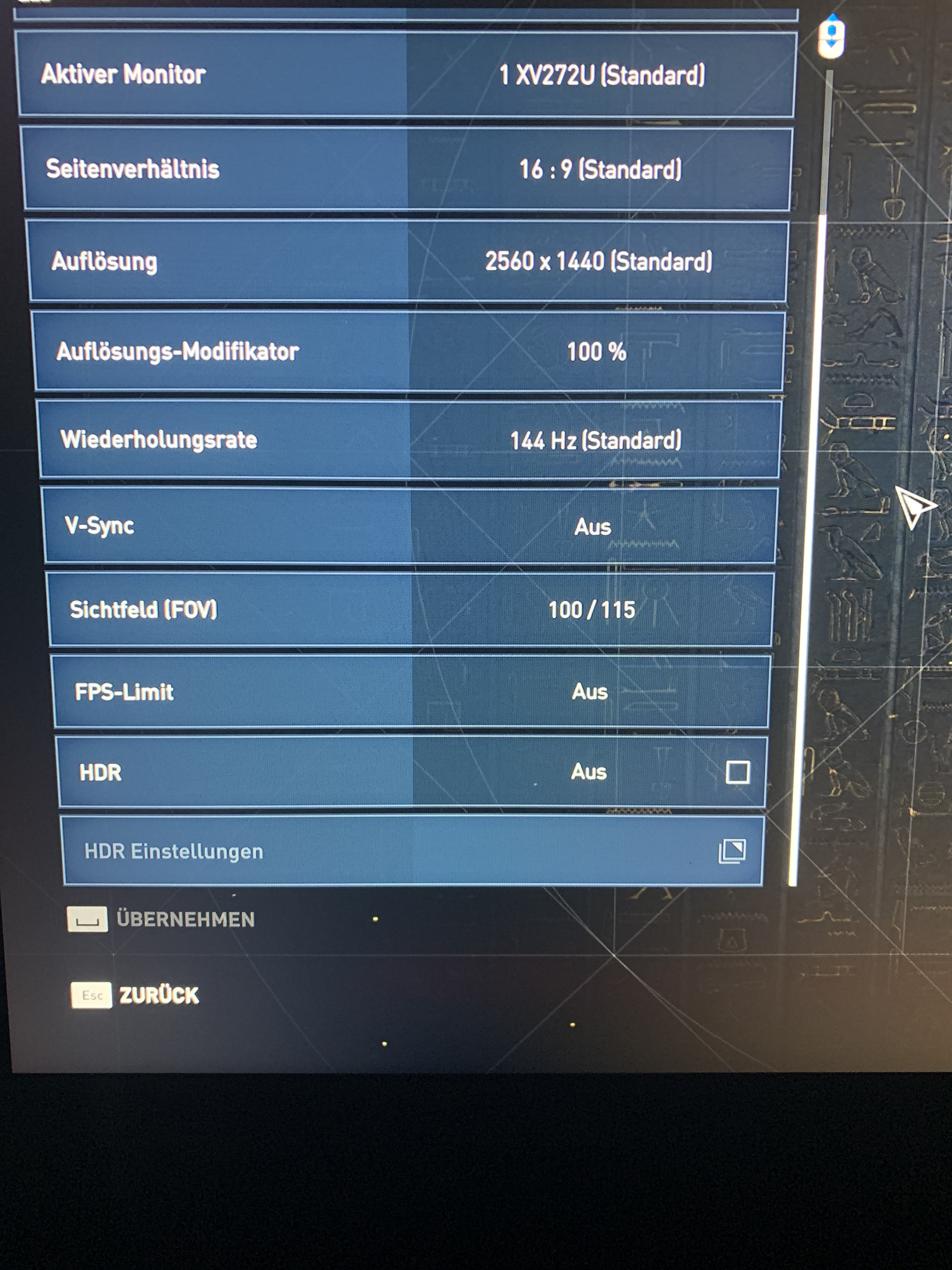

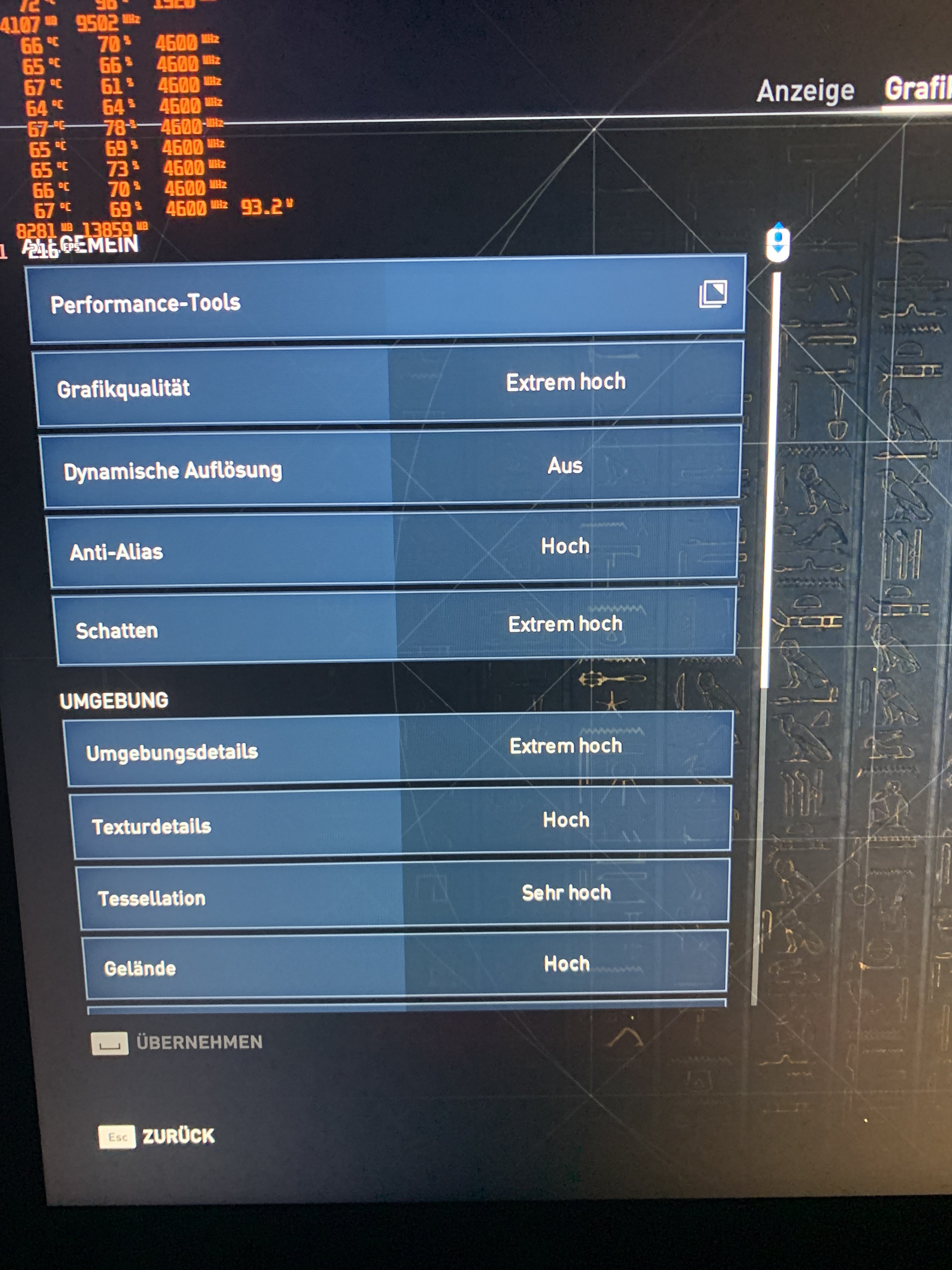

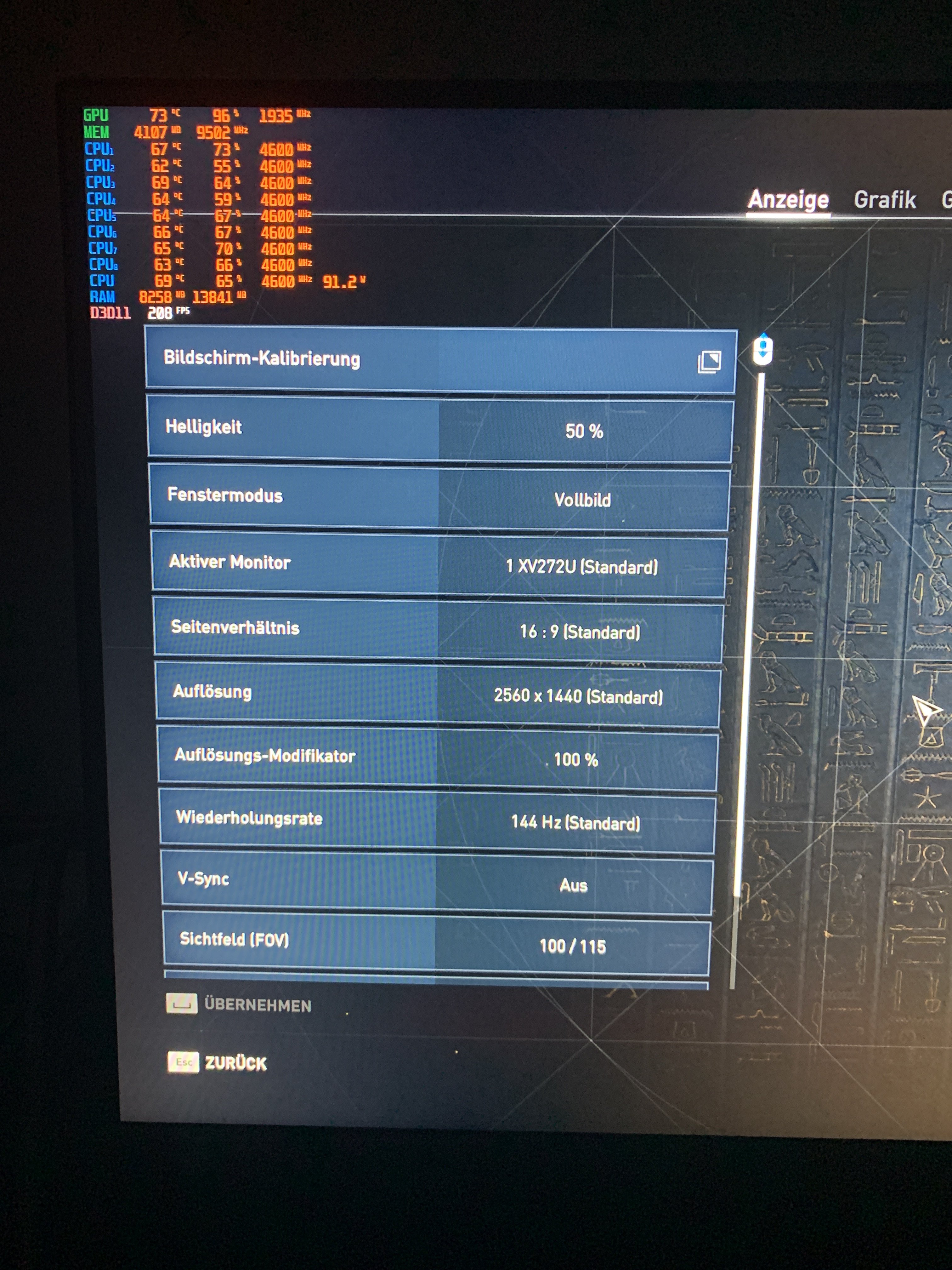

So sind meine Einstellungen
An meinen Einstellungen solltest du dich nicht orientieren. Wie @nr-Thunder schon erwähnt hat "lunger" ich mit 51 fps im GPU Limit. Ich würde bei dir auch nen FPS Limit setzen, z.b. bei 77 FPS genau zur Hälfte deiner Monitor Hz. Das entlastet das ganze System und du solltest keine Hänger mehr haben.
