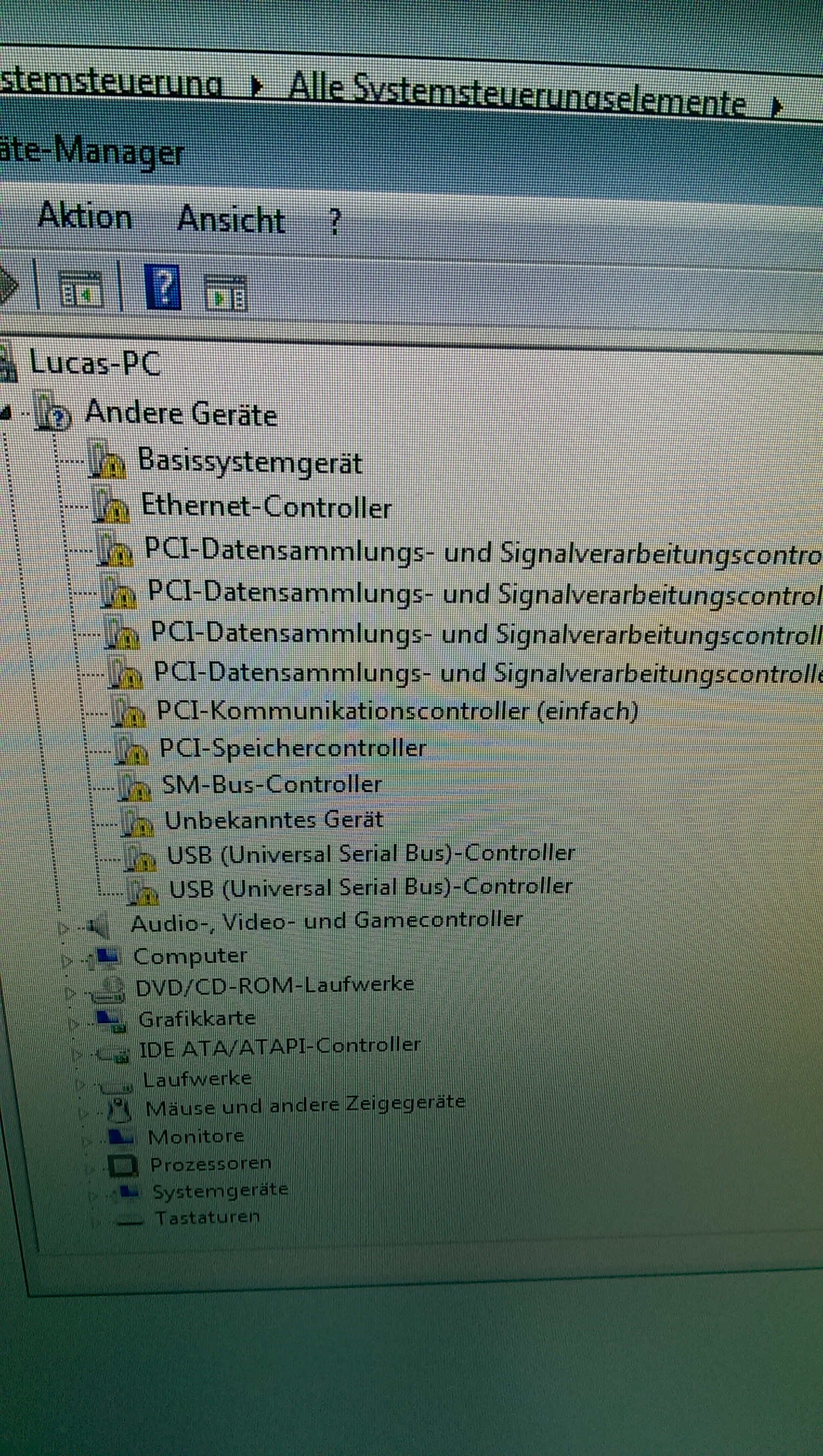

Hier ist ein Foto meines Gerätemanagers. Die Qualität lässt zu wünschen übrig, aber es ist alles gut lesbar.
MM
EDIT: Wie man sieht fehlen einige Treiber, meine Hoffnung war, dass man diese mit Internetverbindung dann installieren kann :D

Mikey158 schrieb:
Das sieht nicht so aus :)
Kannst du noch mit einem anderen Rechner ins Internet? Die Treiber Online sind immer ein bisschen frischer als die auf der beiliegenden CD.

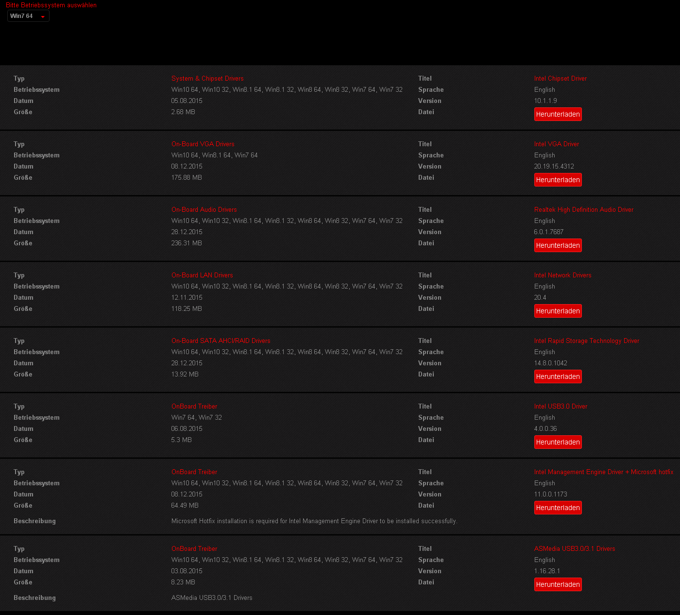

Hi,
wollte ich auch gerade schreiben: da fehlt noch so gut wie alles! Ab zum Hersteller auf die Homepage, alles runterladen an Treibern und installieren.

Vielen Dank für alle Antworten! Ich hab das Gerät nicht selbst zusammengeschraubt und die haben mir nur die oben genannten CDs geschickt.
Ich werde mir die Treiber, die ihr mir geschickt habt, auf einen USB Stick ziehen und versuchen zu installieren, wenns dann immer noch nicht klappt melde ich mich wieder. :)

Laut deinem Bild oben sind die Treiber für deinen USB Controller nicht installiert kann also nicht gehen.

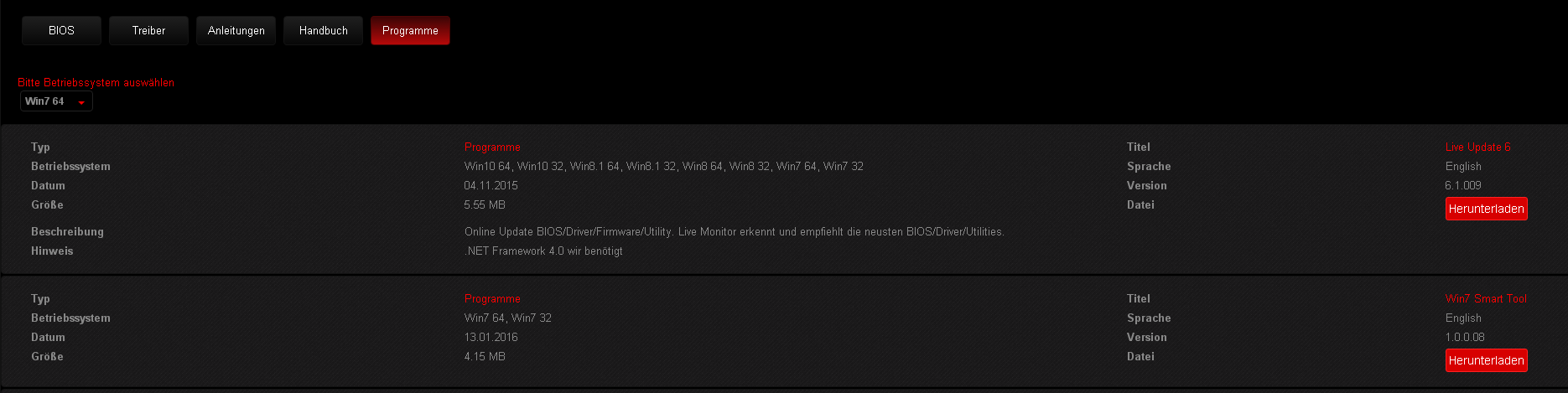

Mein Text aus deinem anderen Post:
Dann ist es vermutlich ein USB3 Stick und dir fehlen noch die USB3 Treiber. Versuche es an einem USB2 Port (nicht blau innen bzw. es steht nicht "SS" drauf)
Ohne USB 3.0 Treiber wird das mit dem USB-Stick nichts werden.
Denn Windows 7 unterstützt von Haus aus noch kein USB 3.0. Dazu müssen erst die Treiber installiert werden.
Alternativ einen USB 2.0 Anschluss benutzen, falls vorhanden oder aber die Treiber auf CD bzw. CD-RW brennen und anschließend installieren.
Tut mir leid @AdoK , aber das neue Thema passt generell ja nicht an diesen Ort. Daher hielt ich es für regelkonform meine Problemstellung im richtigen Thread zu posten. Ab jetzt weiß ich es besser.
@Tranceport Der Stick funktioniert auch nicht in meinen 2.0 Slots, habe ich schon versucht. Danke für die Antwort!
Dann wird bei dem Board USB 2.0 auch über xHCI statt EHCI realisiert, wenn die USB 2.0 Anschlüsse hier auch nicht funktionieren.
Diese Lösung ist häufig(er) bei den neuen Boards mit den Intel 100er Chipsätzen anzutreffen.
Dir bleibt da nur das Windows 7 Installationsmedium entsprechend mit den Treibern zu versorgen oder aber die Treiber auf CD/ CD-RW zu brennen und von dort aus zu installieren.
Das Windows 7 Installationsmedium entsprechend vorzubereiten geschieht via MSI Win 7 Smart-Tool, Anleitung unter http://de.msi.com/support/mb/Z170A-GAMING-PRO.html#down-quickguide Das Smart-Tool
selber ist unter http://de.msi.com/support/mb/Z170A-GAMING-PRO.html#down-utility&Win7 64 zu finden.
