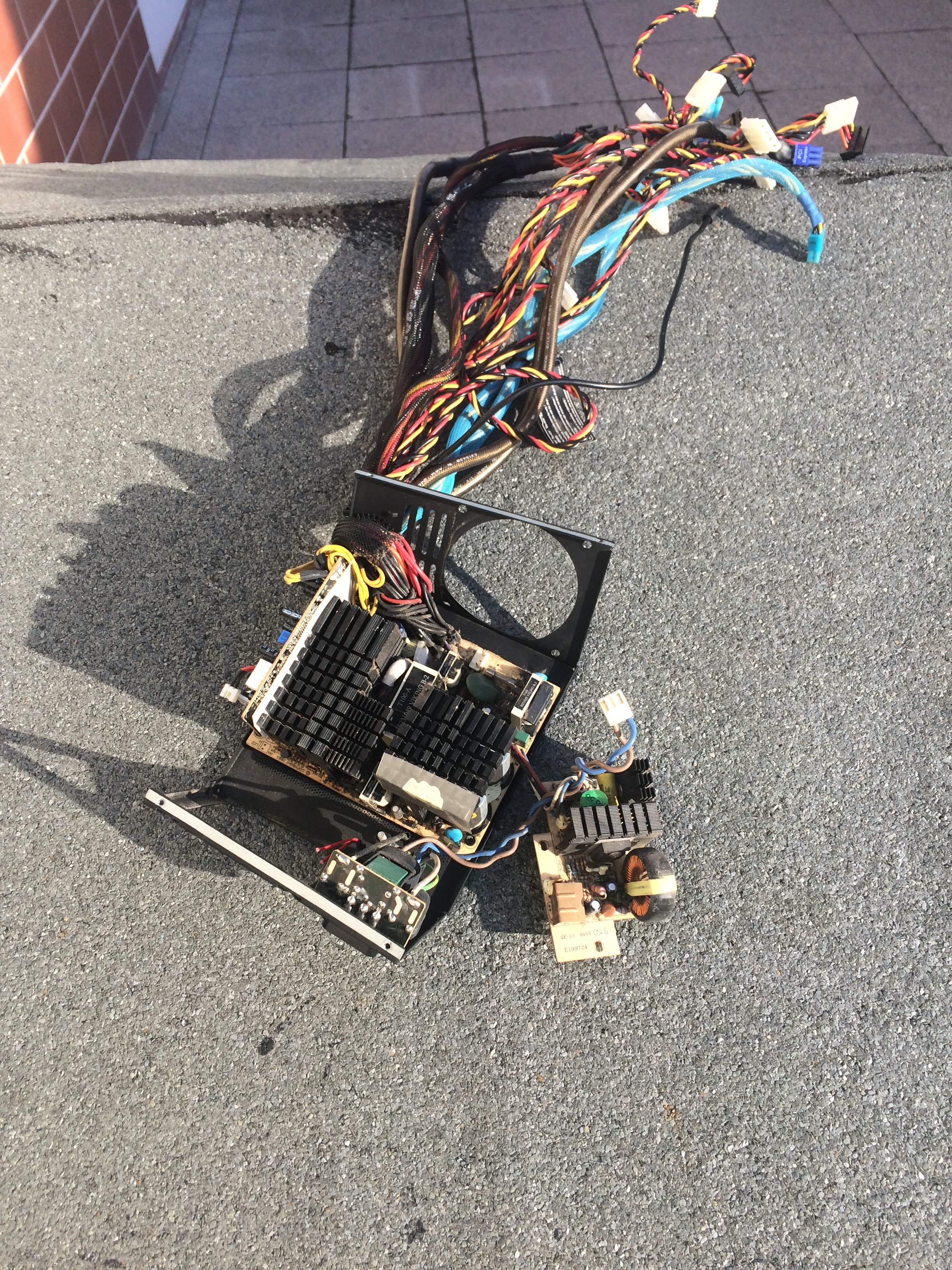

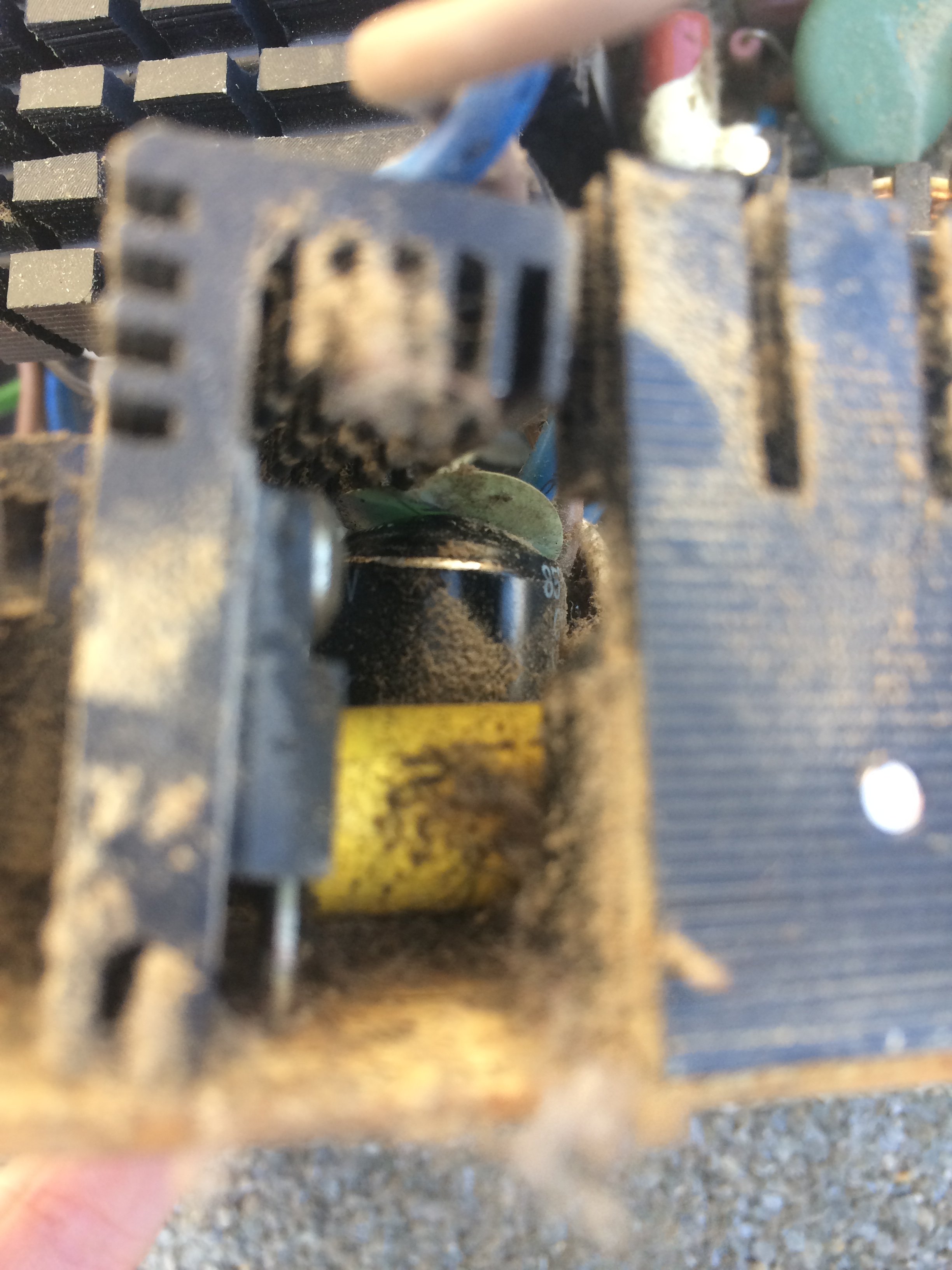

Ich habe mein altes Netzteil auseinander genommen, der Übeltäter war ein Kondensator.
MfG A. KLaus

wenn er es nimmer ansteckt ist die Gefahr doch relativ gering^^
Reaktionen: alxfu
Nein, weil auch wenn das Netzteil nicht am Strom hängt, können die Kondensatoren immer noch genug Energie gespeichert haben das es Lebensgefährlich sein kann. Es steht ja auch nicht ohne Grund drauf das man Netzteile nicht öffnen soll ( mit Ausnahme entsprechend Geschulten Personen ).
Reaktionen: Dandelion
naja, da dies eine gleichspannung ist (reine kondensatorladung und kein stromstecker mehr dran) ist es wohl halb so wild - einen "gewischt" kannste schon bekommen - draufgehn wirst deswegen wohl kaum...
Bevor hier noch jemand den Krankenwagen oder die Polizei ruft, dass Netzteil liegt im Behälter für Elektroschrott welcher in der Mülldeponie abgegeben wird!
MfG A. Klaus
PS.: Deshalb ist es nach VDE auch vorgeschrieben das solche Kondensatoren nach abziehen des Netzsteckers eines Gerätes das diese enthält entladen werden, dies kann bis zu 5 min nach abziehen des Steckers dauern..... 5h später
