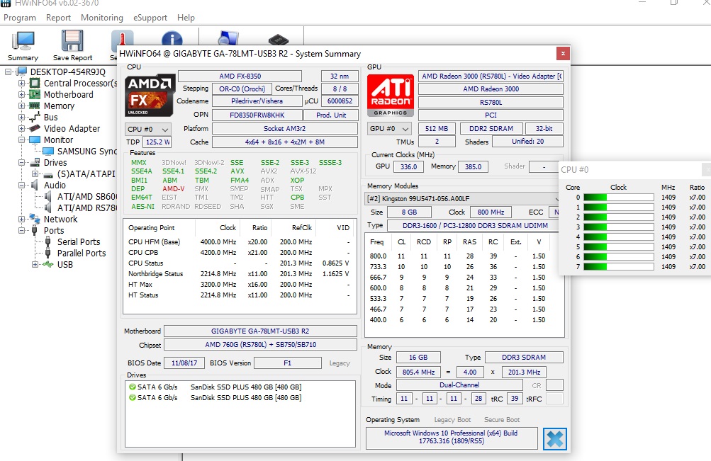

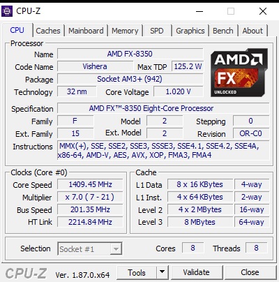

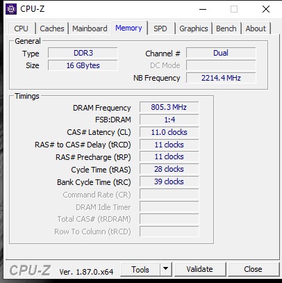

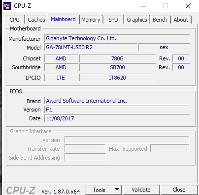

Bilder vom System werden angehängt.
Wie kann man vorgehen, damit ich weiß was defekt ist und was kann erhalten werden.
