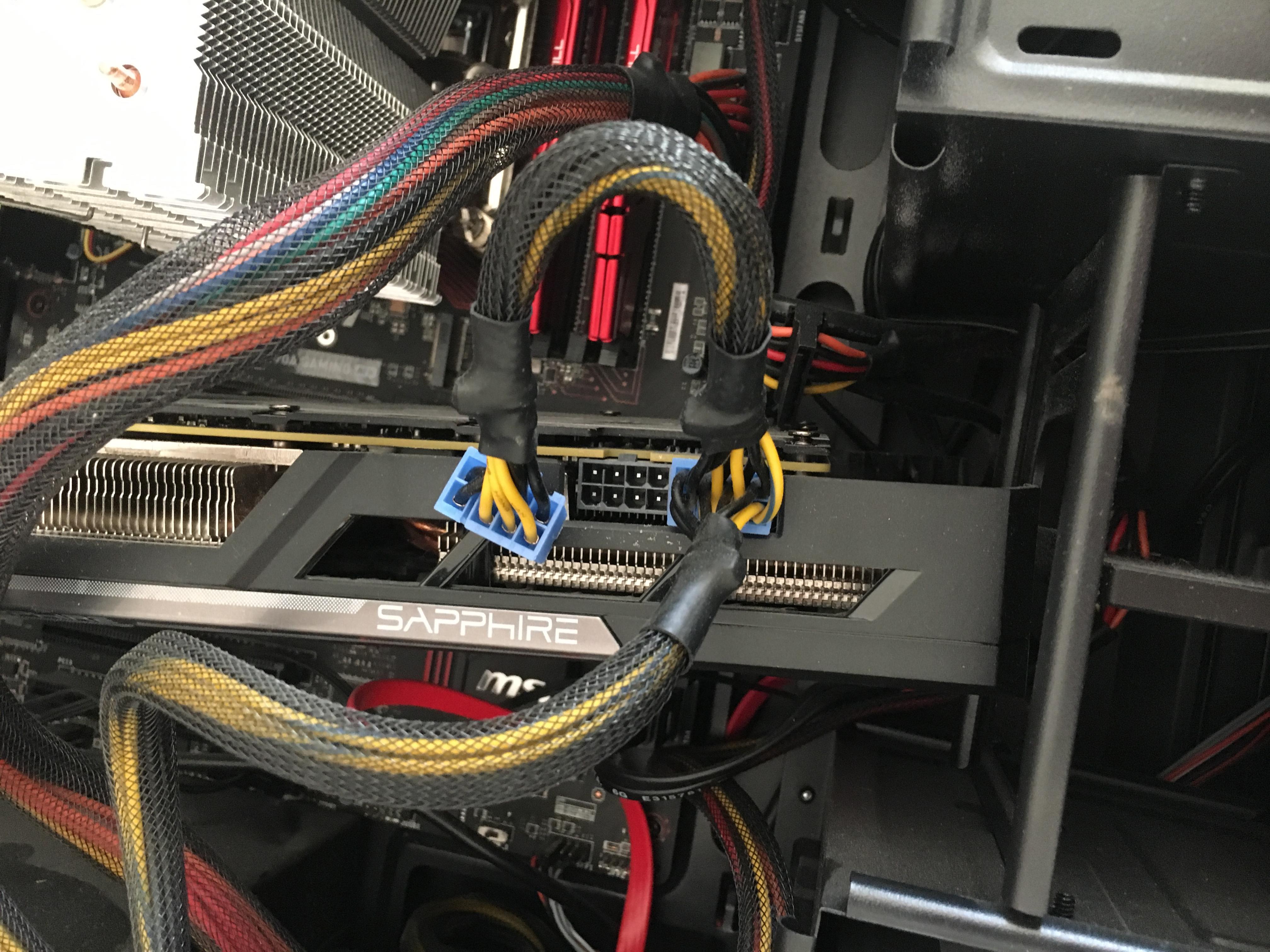

Ist die GPU mit einem Kabelstrang oder mit zwei seperaten Strängen angeschlossen? Die andere Kombination wäre jeweils noch eine Möglichkeit.
Alternativ könntest auch mal nur einen GPU-Test oder nur CPU-Test machen und dabei die Temperaturen im Auge behalten.
GraKa ist so angeschlossen. Also natürlich sind beide Kabel drin :-)
Nicht Stecker, sondern Kabelstränge. Du müsstest zwei Kabel mit je 2 PCIe-Stecker besitzen. Versuchs auf jeden Fall mal mit Steckern von zwei verschiedenen Kabeln.
PS: Ist es ne optische Täuschung oder steht die Grafikkarte etwas schief zum Mainboard-Slot?
Ich hatte vorhin die Lüfter gesäubert und hab Sie schon mal gelöst aus dem Slot. Danach habe ich erst das Foto gemacht.
So Problem ist selbst mit zwei Kabelstränge das selbe.
