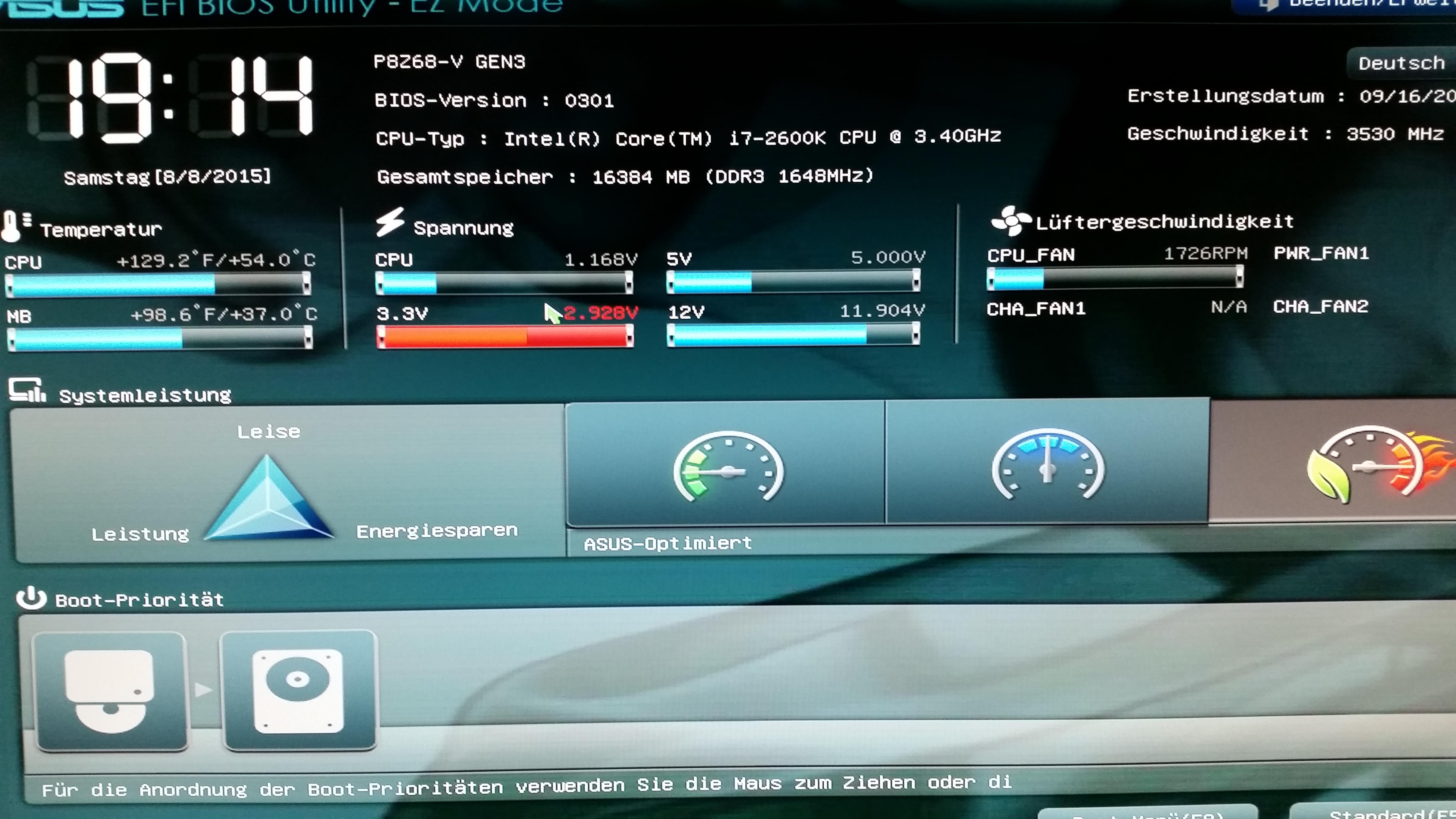

Ich habe mir vor ca. 2 Jahren ein 650 Watt Netzteil von Thermaltake gekauft, seitdem ich einen Monitor von BenQ habe der mit einer Auflösung von 2560x1440 arbeitet stürzt mein PC ständig ab. In meinem PC ist eine AMD r9 290 OC von Gigabyte verbaut die eigentlich Auflösungen bis 4k schafft. Deswegen habe ich mir gedacht das mein Netzteil zu wenig Watt hat und habe die Auflösung wieder auf 1920x1080 gestellt und solbald ich ein Benchmark oder etwas 3D artiges starte hab ich einen Blackscreen und mein Bildschirm dreht sich ab aber der PC läuft noch. Also habe ich in der Bios nachgeschaut und siehe da ein Balken für die Spannungsversorgung wird Rot angezeigt. Statt 3,3 Volt liefert mein Netzteil nur 2.920 V
Ist das ein Zeichen dafür das ich mir ein neues Netzteil besorgen sollte wenn ja welches?
Hier ist ein Bild von der Bios.

Joa aber die 3.3 V dürfen nur 5% abweichen + /- die werden nicht gehalten.
Kann 2 Gründen haben :
Netzteil defekt, kann bei Last die Spannung nicht halten.
Mainboard defekt, die Spannungswandler ziehen mehr Saft als die 3,3 V Leitung stemmen kann, die Folge : Spannung bricht ein.

Ich tippe auf das Netzteil.
Miss doch einfach mal die 3,3 Voltas mit einem Multimeter. Wenn die Spannung wirklich so tief liegt, dann ist das NT auszutauschen gegen was Ordentliches.
