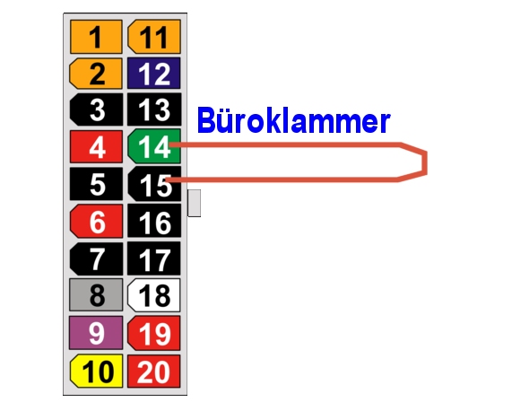

Welches Netzteil hast Du gekauft?d3nz schrieb:leider ist das Thema noch nicht vom Tisch. Habe gestern das neue Netzteil erhalten und eingebaut. Leider geht der PC immer noch nicht an.![]()
Nein leider nicht.Bully49 schrieb:Dann kann hoffentlich das helfen:
YouTubeAn dieser Stelle steht ein externer Inhalt von YouTube, der den Forumbeitrag ergänzt. Er kann mit einem Klick geladen und auch wieder ausgeblendet werden.
Ich bin damit einverstanden, dass YouTube-Embeds geladen werden. Dabei können personenbezogene Daten an YouTube übermittelt werden. Mehr dazu in der Datenschutzerklärung.
Be Quiet System Power 10 mit 450Wwuselsurfer schrieb:Welches Netzteil hast Du gekauft?
An dieser Stelle noch nicht. Ich hatte es nur an den Pins überbrückt wo der Einschalter des Gehäuses ankommt.wuselsurfer schrieb:Hast Du es mal ohne PC getestet:
Anhang anzeigen 1402060 ?
