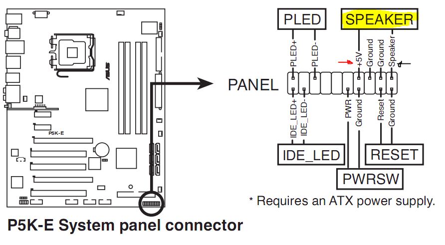

hatte nun endlich die zeit es mit einer anderen cpu zu versuchen. auch das hat nichts gebracht, genau das gleiche problem. war vorhin noch in verschiedenen shops um mir systemlautsprecher zu kaufen, die mussten alle feststellen, dass sie grad keine haben. in pcs die ich herumstehen habe, hat es entweder systemlautsprecher mit 2-pin stecker oder es hat keine drin. die 2-pin stecker habe auf jede moegliche art auf die 4 pins auf dem asus board gesteckt, entweder funktionieren die nicht oder mein board kommt gar nicht so weit, dass es beept, was ich als sehr realistisch betrachte, da die luefter ja nur sehr kurz aufdrehen und gleich wieder abschalten. oder beept das board auch wenn nichts drauf ist? habe im internet keine systemlautsprecher gefunden. weiss jemand wo ich die herbekomme, oder soll ich gleich das board einschicken, es hat noch garantie?
Der Systemlautsprecher hat auch nur 2pins. Möglicherweise liegen die 2pins jedoch so auseinander, dass du ein 4pin Stecker brauchst, auf dem die äußeren pins belegt sind.
Bei dir sieht das auf dem Board so aus:
Das rote Kabel des Speaker muss dabei auf den +5V Anschluss, das schwarze Kabel auf den SPEAKER Anschluss geführt werden.
vielen dank fuer die schnelle antwort. hat nichts gebracht. wenn das board leer ist, nur cpu oder cpu + ram es hat nie gebeept. habe auch mal das schwarze kabel auf +5v gehaengt und rot an den anderen pin, man weiss ja nie, auch erfolglos. ich werde das board einsenden, garantie. gibt es da was zu beachten bei asus? und ich habe die antistatische verpackung mal entsorgt. ist es wichtig das board wieder darin zurueck zu senden, oder reicht dafuer auch sonst ne tuete?
