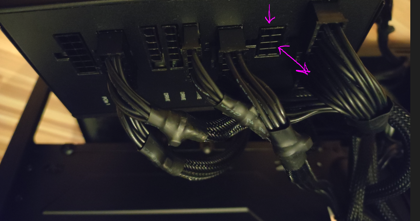

Marvinnnnn schrieb:
ich kann ja gleich nochmal ein bild von allem machen, aber ich hoffe ich bin jetzt nicht völlig auf den kopf gefallen ,

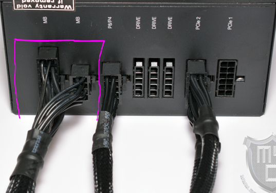

Du hast am Netzteil falsch angeschlossen, siehe mein Bild oben, rosa markiert MB.
Das breite Kabel für ans Mainboard hat zum Netzteil hin zwei Stecker, einen 20 PIN
und einen 8 PIN, die müssen beide ans Netzteil an die Anschlüsse MB.
Und hier links dein links Foto, der kleine Stecker für MB ist nicht angeschlossen:
Grafikkarte wäre ok, die hat nur einen 8 PIN.
Aber du musst das Mainboard richtig anschließen am Netzteil.
Was ist denn das für eine 3070 wenn die nur einen 8 PIN hat?
Edit: Ach ne FE mit Adapter ... aber schon mutig von NVidia den PCIe Slot so auszureizen.
Schließ das Mainboard richtig am Netzteil an, so wird das nichts,
wundert mich, dass das System überhaupt startet.
Siehe Beitrag #64.
Das ist mir auch beim Fotos machen aufgefallen,hab das auch nachträglich angeschlossen, hat sich leider nichts geändert. Ich lass den PC mal die Tage von nem It'ler unter die Lupe nehmen mal gucken ob da was bei rum kommt : /

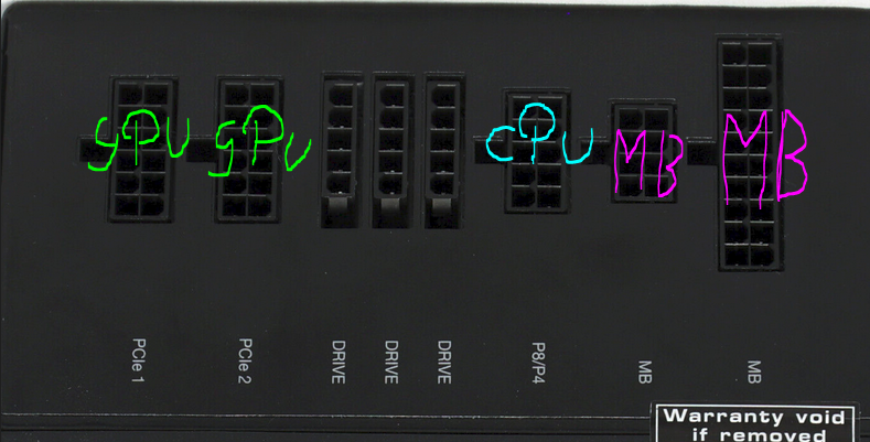

Das was da angeschlossen werden muss ist Teil von dem breiten Kabel,
das ist dort geteilt in zwei Stecker für an MB.
Hier sieht man es schön:

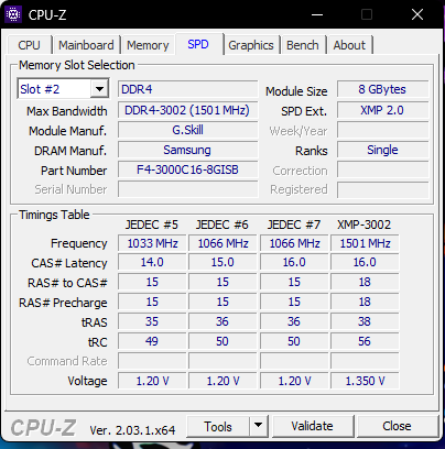

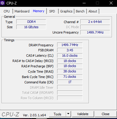

Timings passen und wenn 1,400V statt 1,350V keine Verbesserung bringen dann noch 1,450V probieren.
Notfalls Takt runter auf 2933 oder 2666Mhz. Wenn das auch nicht hilft dann mag das Board keine Aegis.
Aber es hat ja auch vor dem Cpu wechsel geklappt, da mochte das MB ja auch noch den RAM
