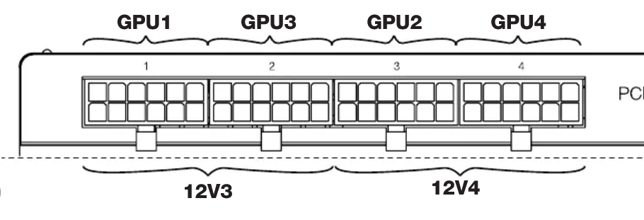

Vorrangig geht es darum das dein Netzteil 4 12V Rails hat und du darauf achten musst die Last korrekt auf die Rails zu verteilen.
Ahh. Du meinst zwischen 12V3 und 12V4 zu verteilen.
Der PC steht im Arbeitszimmer meiner Freundin. Aber danke für den Hinweis. Ich gehe aber davon aus,
das ich mich an die Beschriftung gehalten habe (GPU1 auf 12V3 und GPU2 auf 12V4).
https://www.hardwareluxx.de/communi...ark-power-pro-10-series-550-1200-watt.904573/
Reaktionen: AB´solut SiD, loser und PCTüftler
Marcellus5000 schrieb:
GPU1 auf 12V3 und GPU3 auf 12V4
Freut mich sehr das es noch Leute gibt die ein Handbuch "bedienen" können! :daumen:
Reaktionen: AB´solut SiD und Marcellus5000
RTFM
:D
Reaktionen: AB´solut SiD, PCTüftler und loser

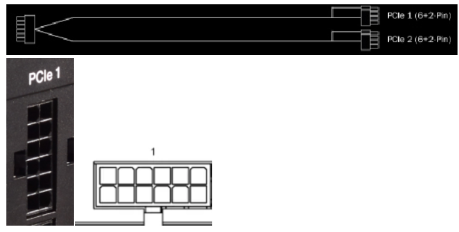

Also ich habe mir das mit den Rails jetzt noch einmal angeschaut. Die RTX 3070 hat 2 8 Pol Anschlüße und die hängen bei dem aktuell (auch Be quiet) an einem Kabel das links in einem PCIe Anschluss geht und rechts in zwei 8 Pol Kabel mündet.
Also ich kann da beim Be quietDark Power Pro 10 550 Watt keine verschiedenen Rails nutzen.
Es sei denn, ich gehe rechts in zwei Buchsen und schließe nur 2 der viel 8 Pool Stecker an die Graka an, das mache ich aber jetzt auch nicht und das scheint ja auch von be quit nicht so vorgesehen.

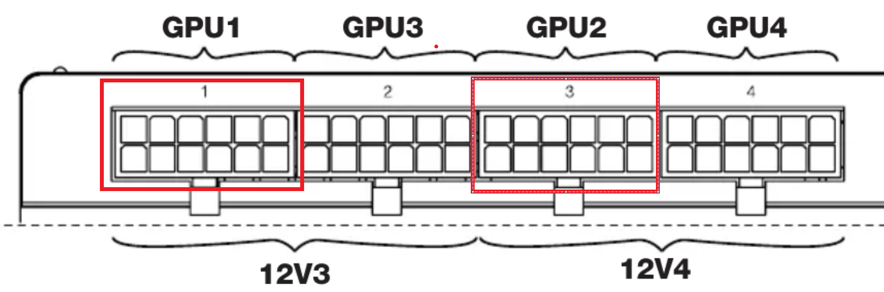

Dann hast du die ganze Zeit nur eine Rail genutzt.
Genau so sollte das aber aussehen, die Kabel müssen in PCIe1 und 3 oder 2 und 4.
