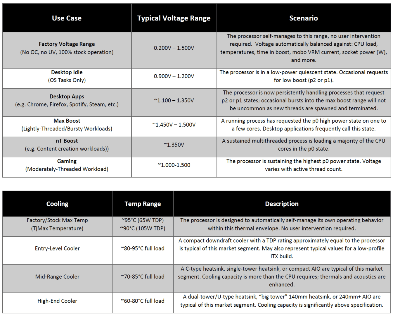

Dennoch bleibt meine Frage ob die Temp. bei der Cpu bei 50-65% Auslastung um die 70-80c betragen soll.
Hier die Information von AMD zum Ryzen 5000
Solange die 90-Grad-Marke nicht deutlich und dauerhaft überschritten wird, bestehe keine Gefahr für die CPU.
Zur Temperatur beim Ryzen siehe Beitrag #17 im Thema Ryzen 5950x fragen!

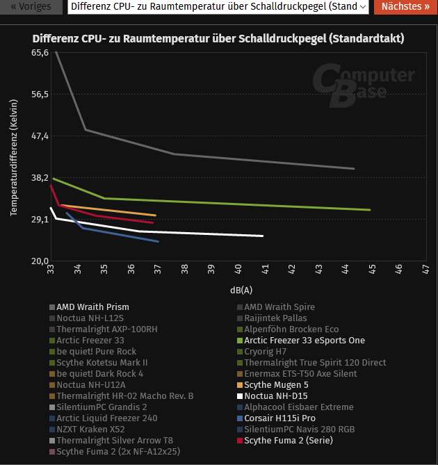

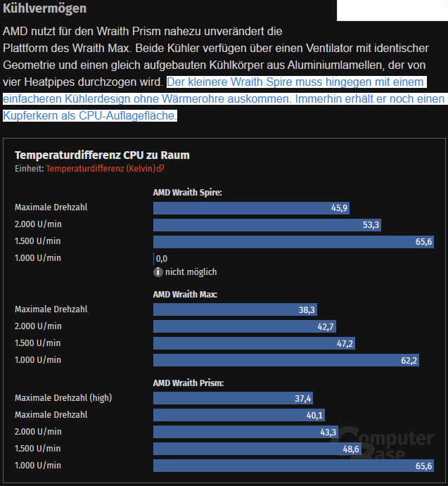

Marvinnnnn schrieb:
AMD Boxed Kühlung
Die boxed Kühler haben halt ihre Grenzen:
[Quelle: Scythe Fuma 2 im Test: Testergebnisse und Fazit 2/2]
Und der Wraith Stealth ist kleiner als der Wraith Spire - der kleinste boxed Kühler.
