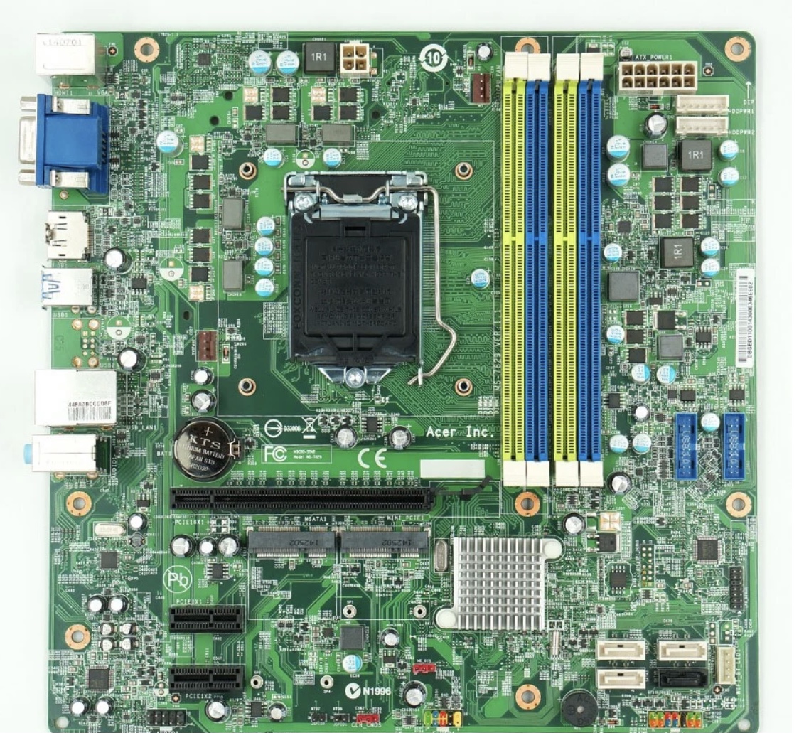

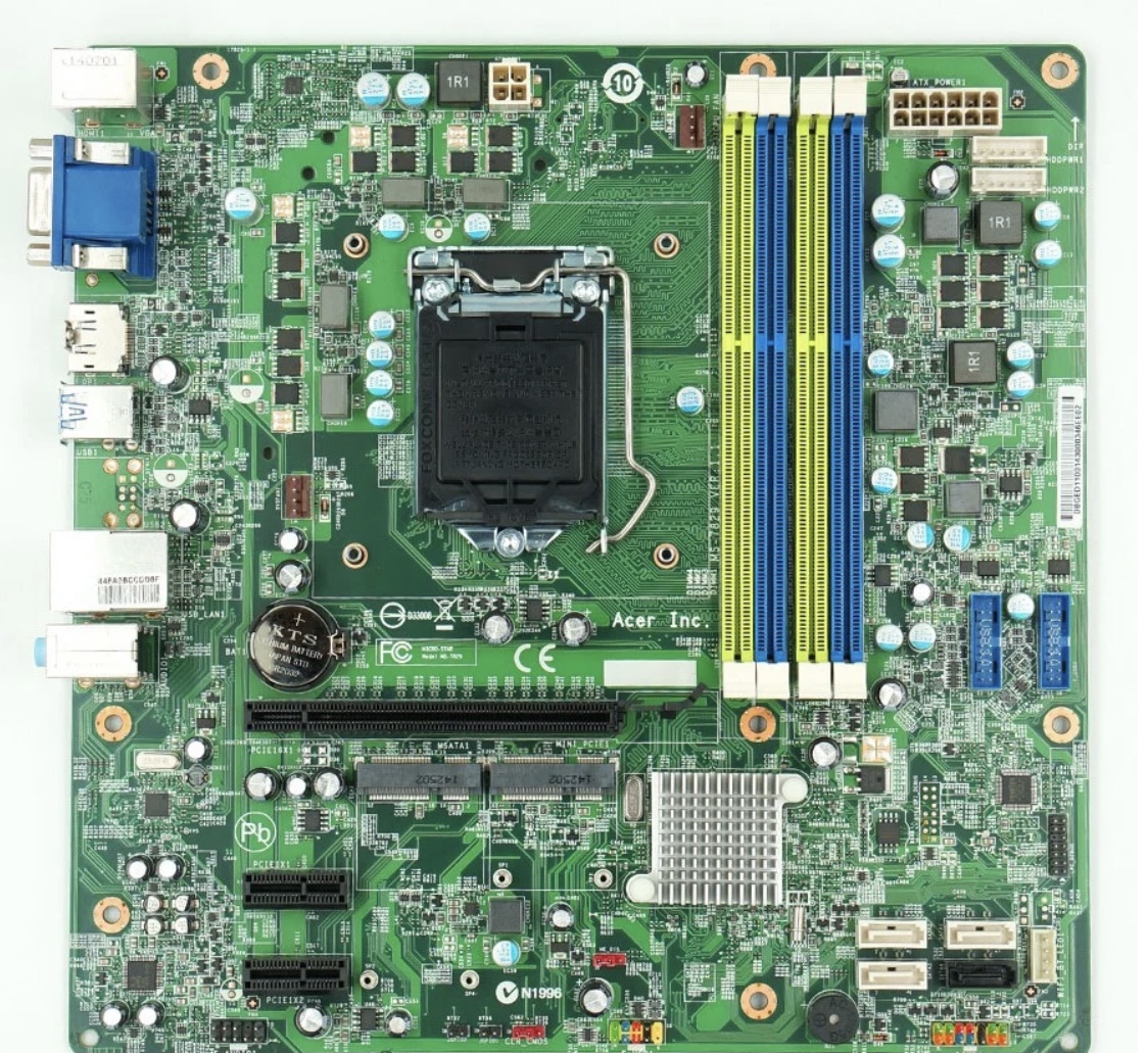

Hier ist nochmal ein Produktfoto. Wo befindet sich den der Stromanschluss für die CPU?
Der weisse vierpolige Stecker oben, zentral oberhalb des Sockels.
Reaktionen: Robben10

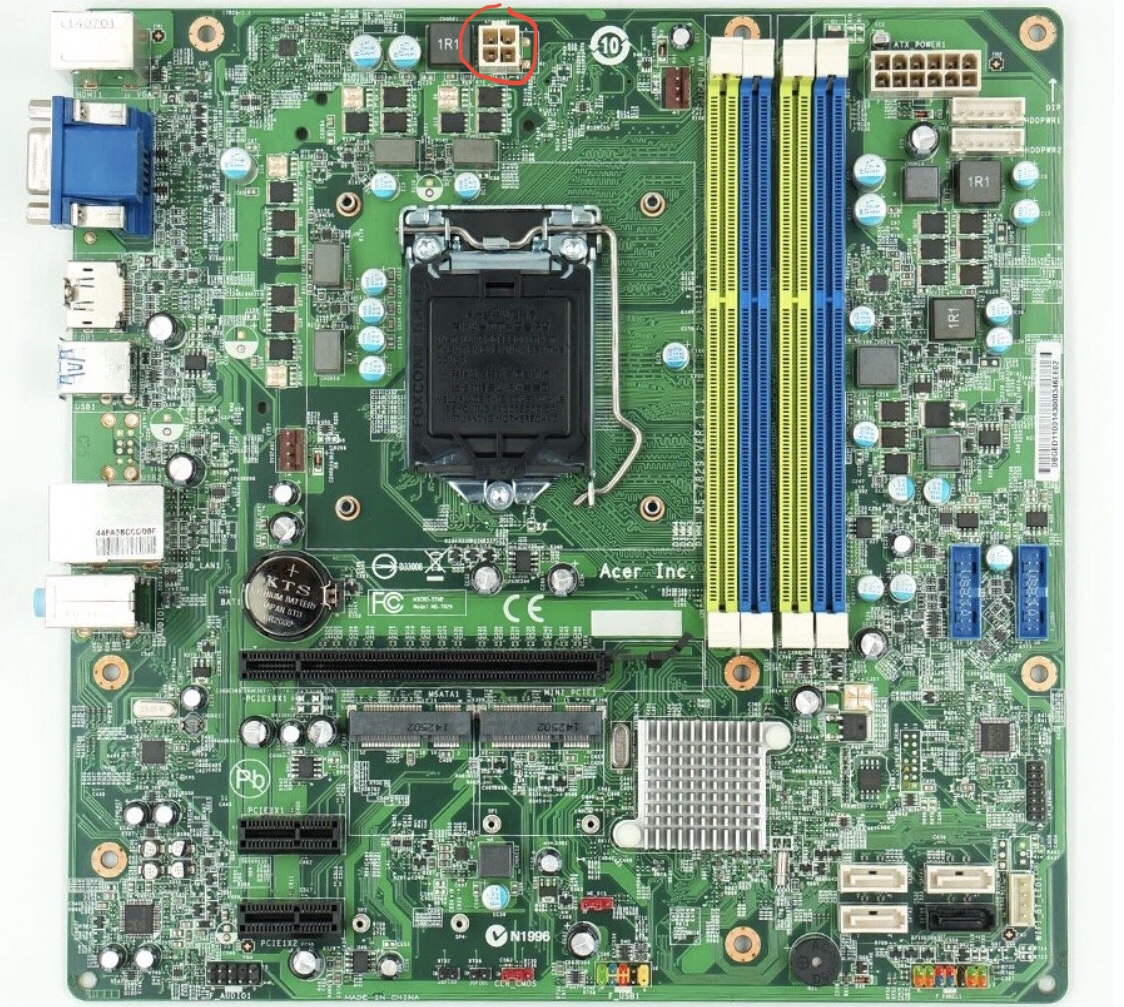

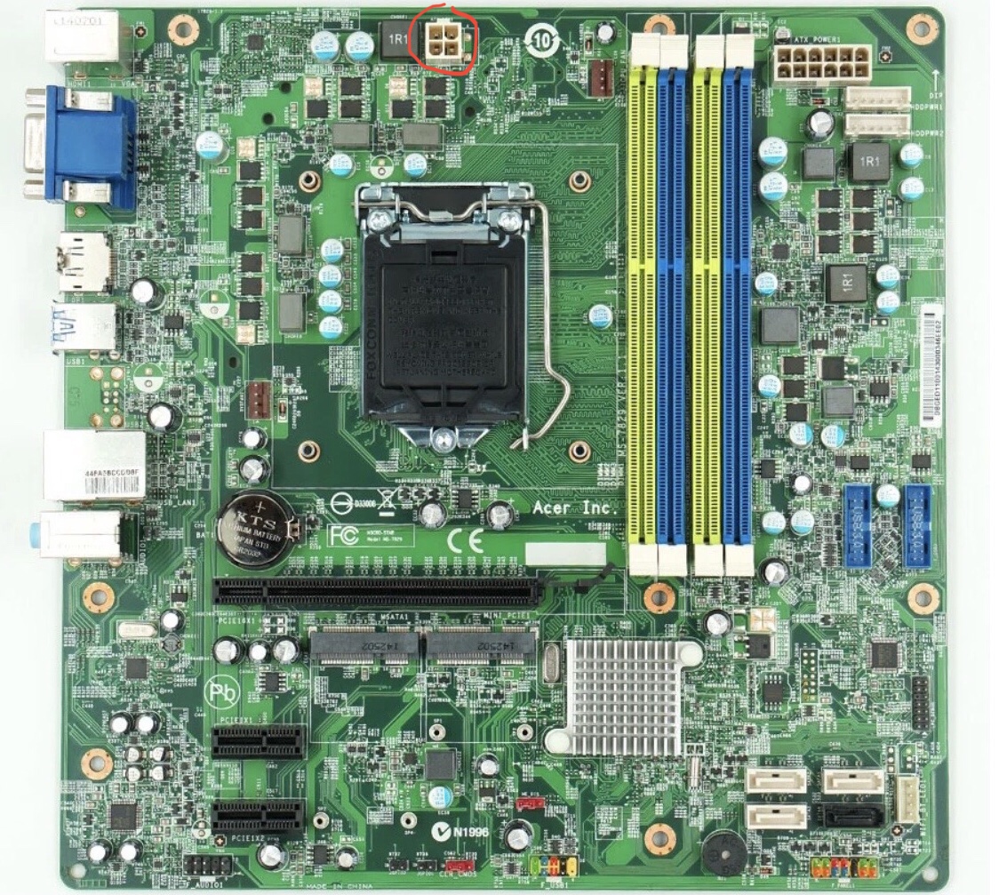

Ah ok, also das rot markierte in dem Foto? Ist das auch etwas spezifisches oder Standard bei NT? 😅
Ja das ist das Netzteil.(also das kaputte) VSB ist in meinem Vokabular der „Verkehrsbund“ aber ich denke mal das ist wohl ein technisches Hindernis? 😋
Schau Dir das Bild mit dem Aufkleber an. :) Da ist eine Auflistung der einzelnen Schienen des Netzteils zu sehen: 3mal 12V (vlt. mit der Aufteilung CPU, PCIE, Board und Laufwerke), einmal 5Vsb (Standby-Leitung) und interessanterweise noch -12V. Einige proprietäre Standards verwenden statt 5V auf der Standby-Leitung z.T. 11V oder 12V. In dem Fall nützt ein reiner Adapter nichts, man bräuchte zusätzlich einen Konverter, der auf die passende Spannung wandelt. Das ist aber hier nicht der Fall. Ist der Adapter korrekt für Dein Mainboard konfiguriert, wird es mit einem nicht gruppenregulierten ATX-Netzteil laufen.
