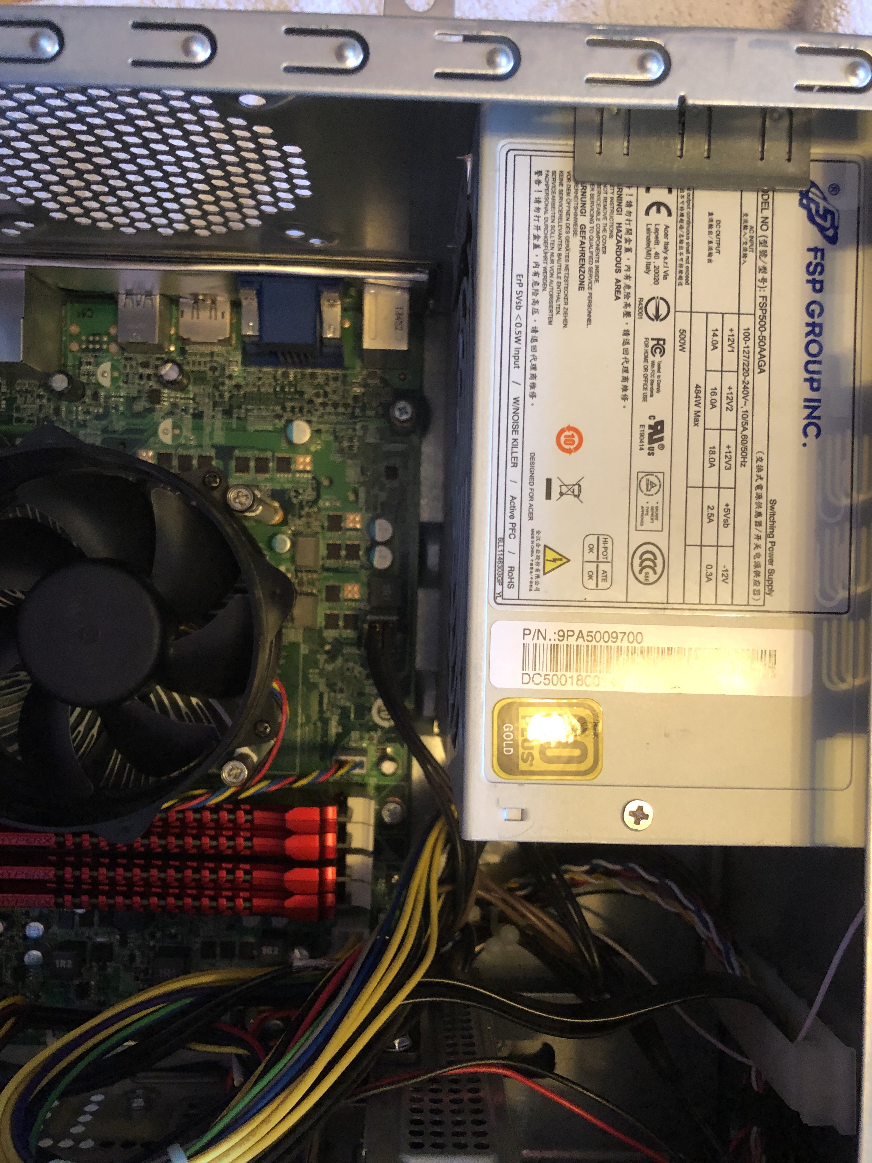

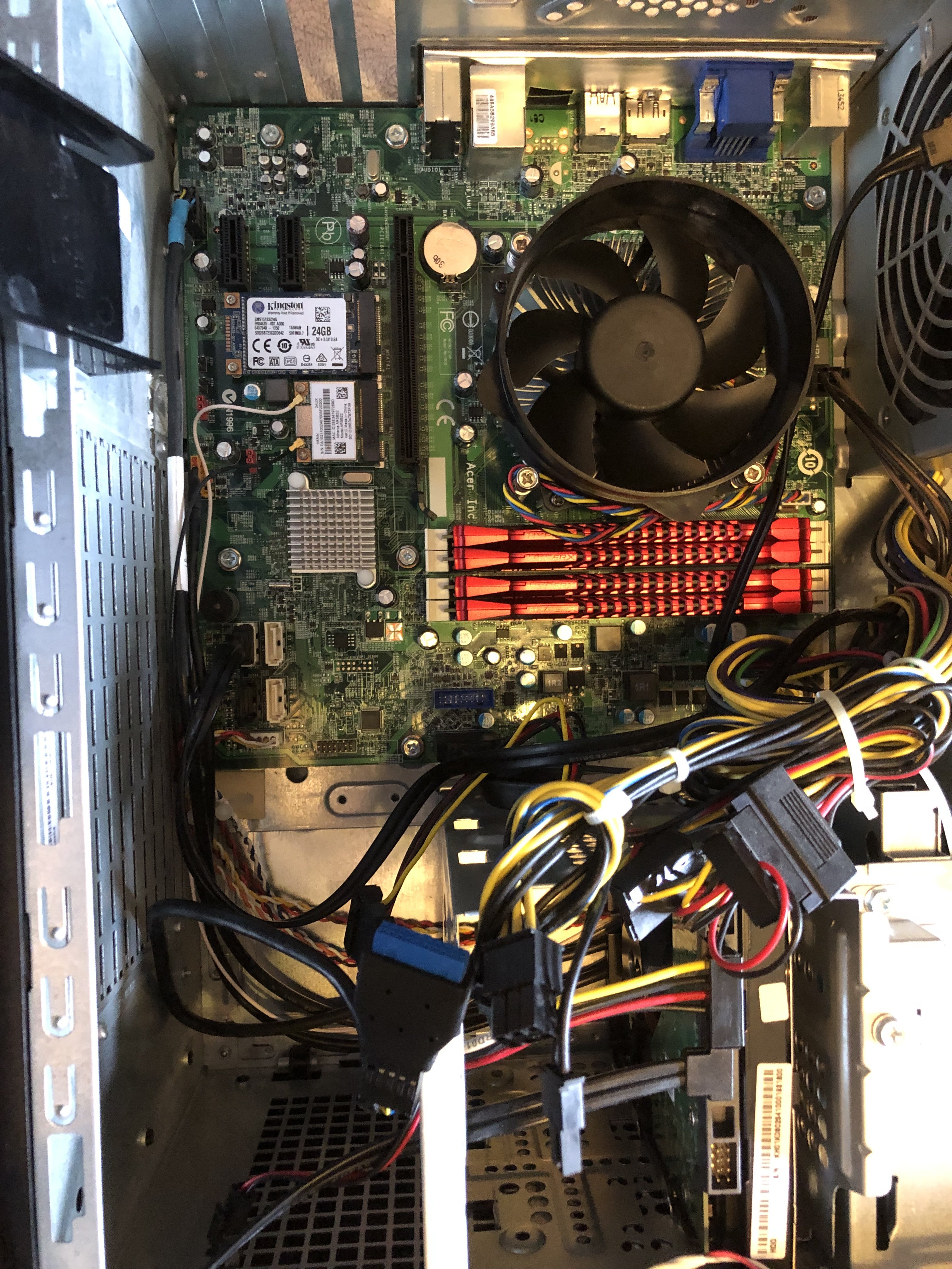

Kannst du damit was anfangen? Würde ungern das gleiche Netzteil wieder einbauen wenn ich auf aktuellere „Qualität“ setzen könnte. Aber ihr seid die Experten 😅

Ist ja sofort geöffnet worden und das Netzteil riecht, gerade der Ausgang hinten am Intensivsten.

@Robben10:
ein NT von FSP mit 80Plus Gold ist mindestens solide. FSP fertigt btw die meisten aktuellen be quiet!-NTs. kaputtgehen kann alles zu jeder zeit.
wie gesagt, ein normales NT funktioniert da nicht.

@CyrionX: ist bei solchen rechnern alles andere als ungewöhnlich.
@Senvo: hauptstromanschluss ist oben rechts. wie gesagt, hält sich nicht an den ATX-standard.
sowohl NT als auch MB findet man mit Google recht schnell:D

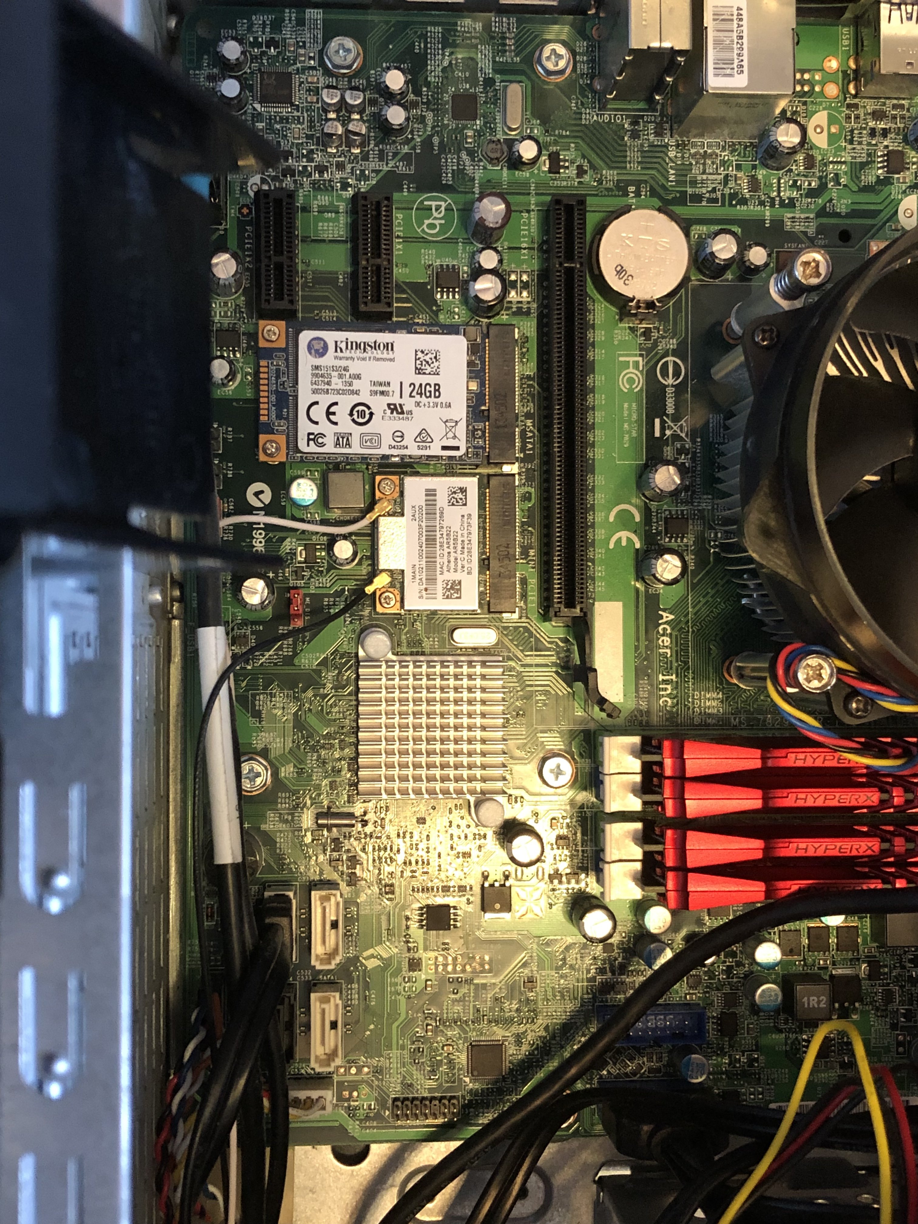

Das Foto vielleicht? Die Bilder sind von vor nem Jahr, würde ungern alles abbauen grade falls ich Probleme kriege als Laie alles wieder zusammenzusetzen. Zwischen 60-100 wäre ok, hauptsache keine Kompatibilitätsprobleme.

Seh ich das richtig das da eine 24Gb M.2 in dem PC ist? Leck mich am Arsch :D

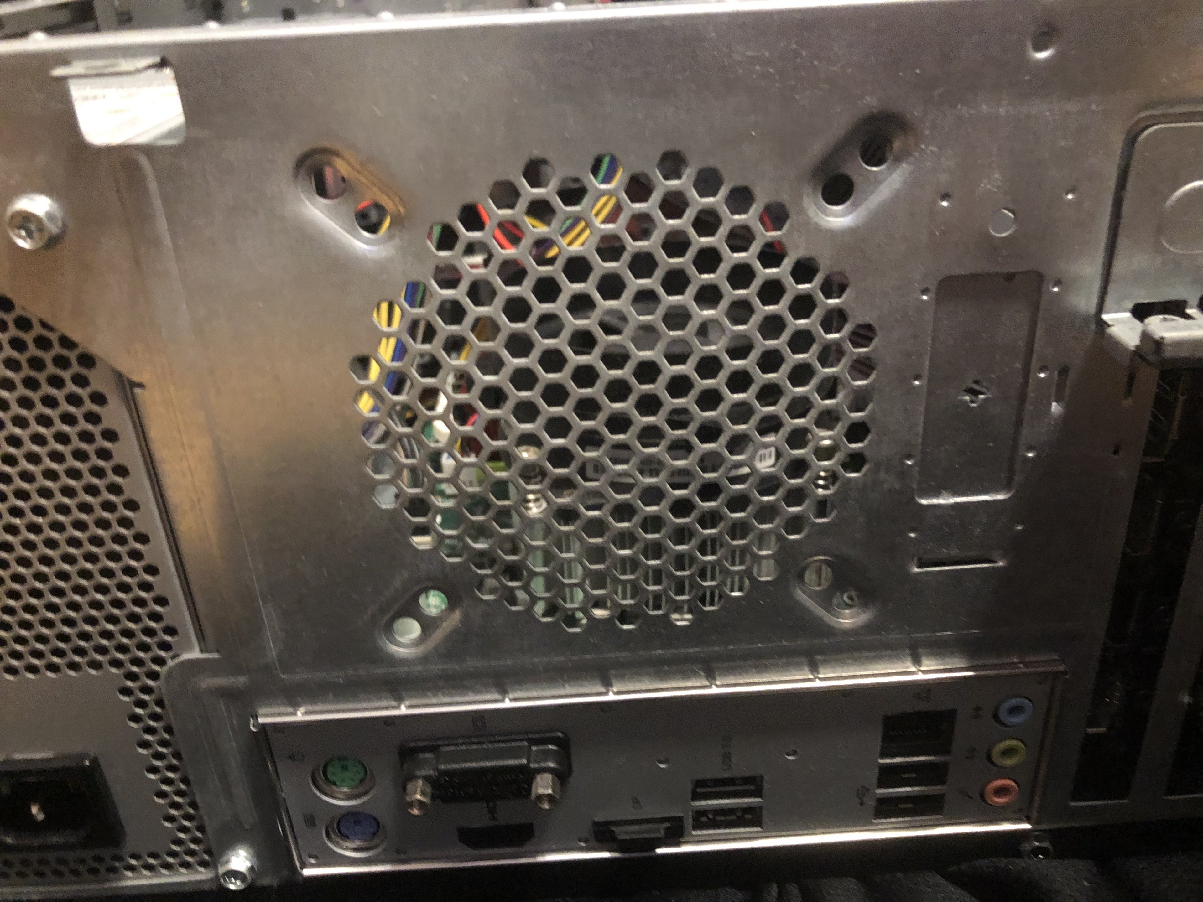

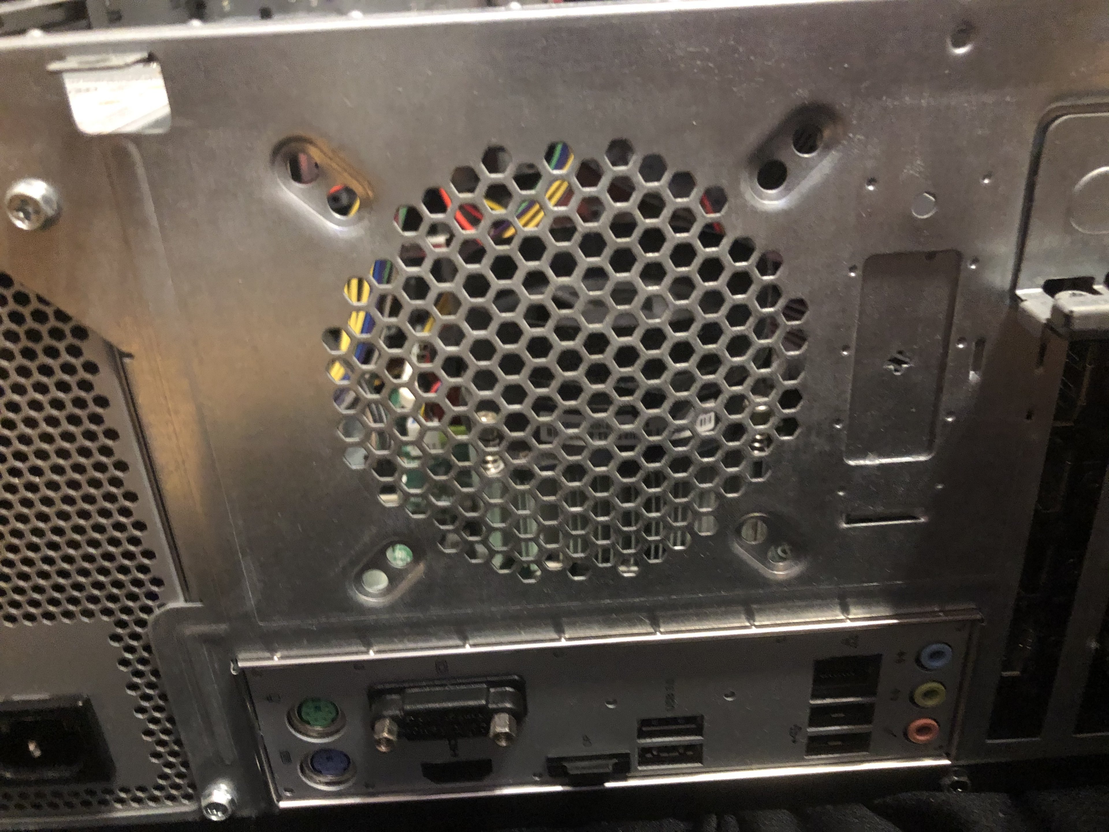

Gönn dir aber wirklich noch ein ausblasenden Lüfter - die Temperatur im Case verbessert sich, und u.U ist der PC dann auch noch ein wenig leiser (falls er laut ist). Bei Arctic bekommt man gute Lüfter für unter 10€. Kannst du mal die Lochabstände von dem Platz hinten abmessen?
Diese Lochabstände? 7,5 und 8,5. Das hat ich mir auch mal überlegt, weiss nur nicht wo dieser Lüfter den Strom hernimmt am Mainboard?
Das wird ein 24GB M-Sata Cache für die HDD sein ;)

Ebay
82,5mm wäre der gängige lochabstand für 92mm-lüfter. dein MB hat mindestens einen freien FAN-header, etwas oberhalb der knopfbatterie, steht auch "SYSFAN" dran.
