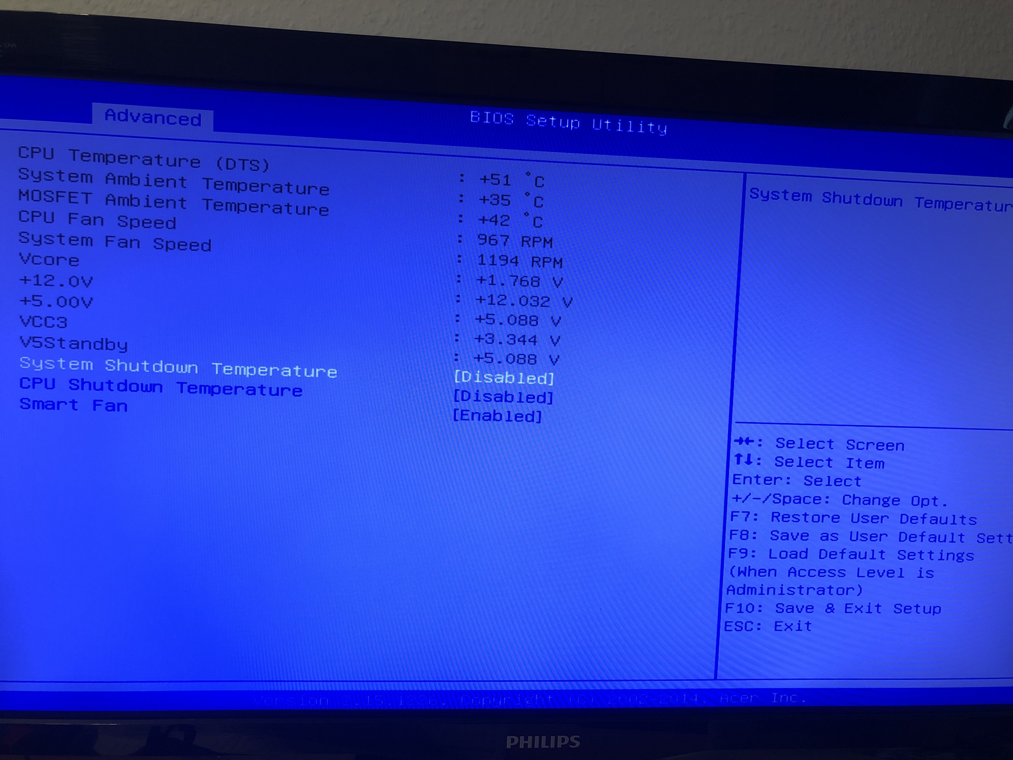

So ein umfangreiches BIOS besitze ich gar nicht. Das einzige was ich zum Thema Fan finden konnte war das hier und da habe ich keine individuellen Einstellungsmöglichkeiten. (siehe Bild) 😅
Ist wohl ein weiteres Geschmäckle, dass Acer nicht will, dass man individuelle Einstellungen vornimmt. Zumindest was ich so lesen konnte von anderen Nutzern. Es gibt ja noch den Weg über eine Software, sei es SpeedFan oder Argus Monitor richtig?
Du kannst bei dem FAN nichts einstellen?
Dann musst du es wohl über eine Software wie die oben genannten machen - hat den Vorteil das du den Lüfter auch im Betrieb ändern kannst ;)
