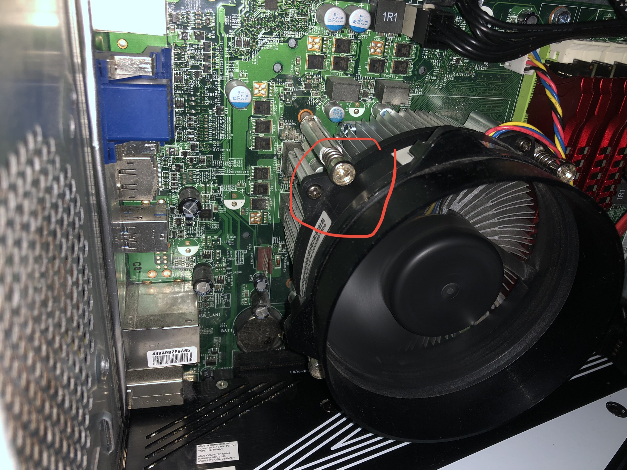

Das Thema hatten wir hier leider schon vor paar Tagen. Alles was mit dem Öffnen der anderen Seitenwand oder generell dem Mainboard usw zu tun hat, ist nicht umsetzbar. Dachte ich könnte die langen Schrauben abmachen (siehe Foto) ohne dass die Backplate wegrutscht. Ist das Risiko vielleicht nicht wert. 😂
Du musst aber logischerweise alle 4 Schrauben abmachen.
Was genau ist nicht umsetzbar daran 2 Schrauben von der Seitenwand zu entfernen?
Aber wenn das nicht möglich ist, würde ich es lassen an deiner Stelle. Weil ich garantiere nicht, dass die Backplate verklebt ist oder anderweitig am Mainboard hält, wenn der Kühler runter ist.
