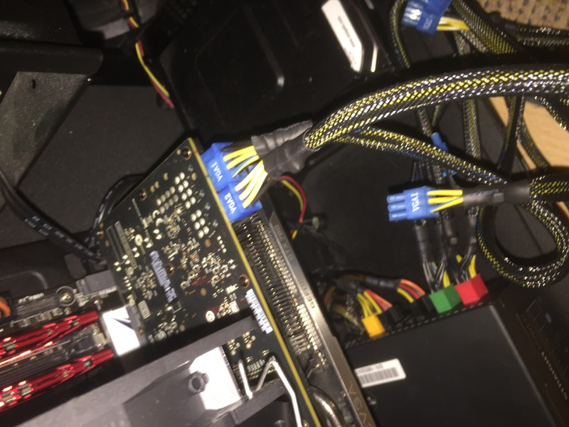

Wie genau ist die GTX 780 denn jetzt angeschlossen? Kannst du ein Foto machen?

Fotografiere mal bitte das so, wie Du es gemacht hast. Vielleicht ein simples Problem, was man dann erkennen könnte?

hoffentlich erkennt man das

Ok, sieht alles i.o. aus. Geh mal bitte ins Bios und schalte den PCIE-Slot, in dem die Karte steckt, auf Gen.2 oder PCIE2 (statt Auto oder PCIE3). Was passiert dann?
