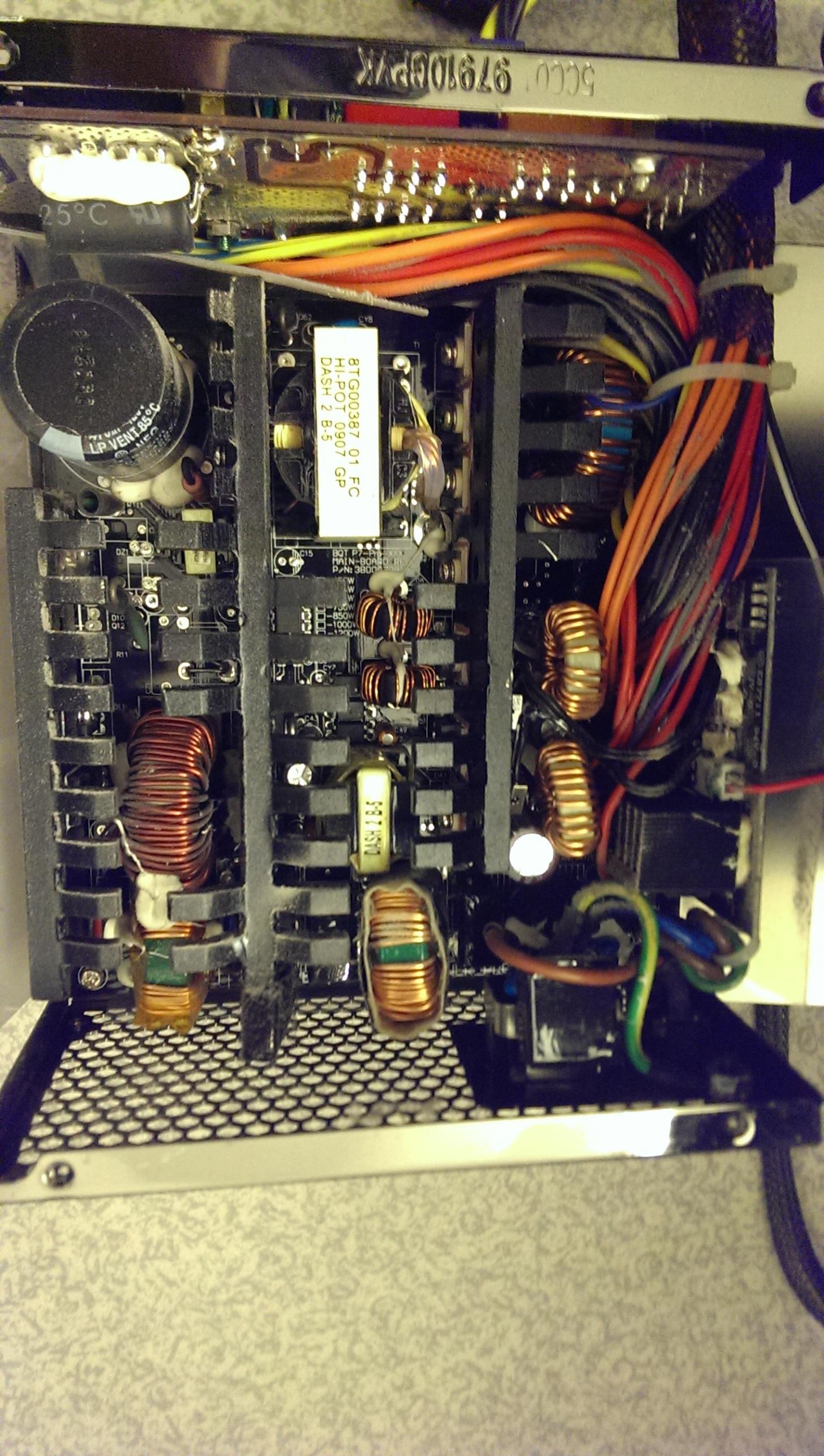

So sieht es von innen aus ;)
Würde nicht weiter am Netzteil herumfummeln, sonst wirst du noch eine gewischt bekommen.

Habs nicht angefasst, nur fotografiert, ob irgendwer einen offensichtlichen Defekt erkennen kann.

Die Kondensatoren auf der Sekundärseite findest du im rechten Bereich auf deinem Bild unter dem Kabelbaum (bzw. leicht seitlich davon).
