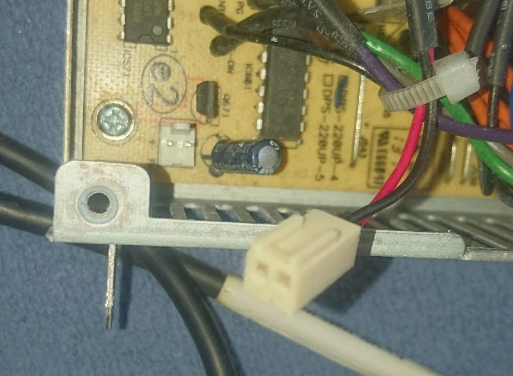

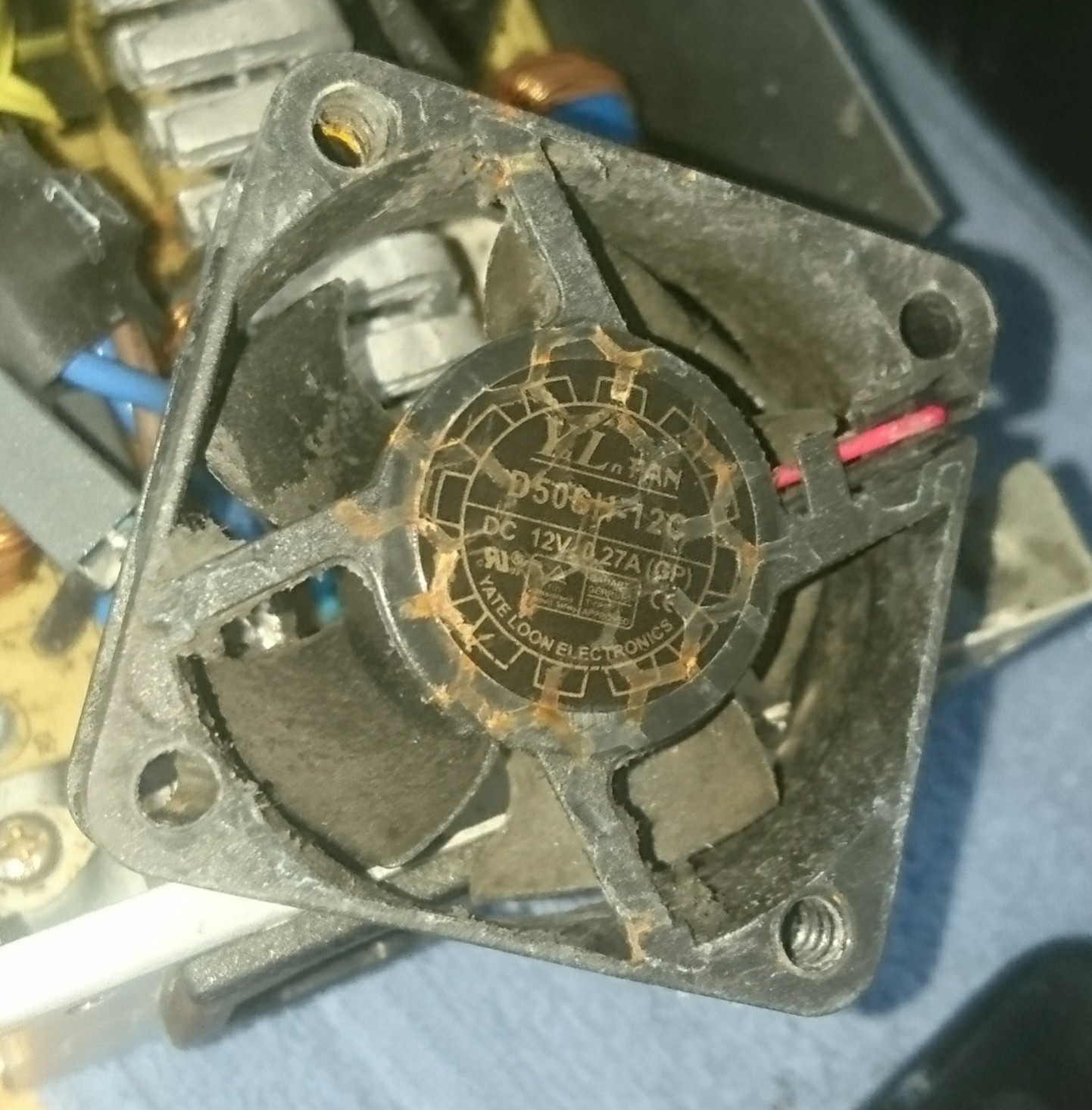

Guten Tag.
Ich benötige ein Lüfter 50x50x20mm
Es muss 2 PIN sein.
Bitte auf die Bilder schauen.
DIe auswahl ist groß, aber wenig Test zu den kleinen.
Da es ja ohne Lüftersteurung läft stellt sich die Frage:
Welcher ist leise und passt mit dem PINs ?
Erfahrungen bitte posten.
Brauche 5 davon.
Gruß

wenn du das ganze netzteil ersetzen kannst, solltest du das tun. das ding sieht so aus, als ob es mal feucht geworden ist und der elko im zweiten bild sieht schon etwas buckelig aus.
Reaktionen: pedder59

Daher kannst du nen x-beliebigen Lüfter (egal ob 2,3 oder 4 Pin) nehmen, mit nem Adapter passt dieser auch auf den 2 Pin Stecker. Ansonsten könnte man auch nen Widerstand an den bereits bestehenden Lüfter löten, aber ich schätze das übersteigt die Kompetenz, daher wäre als Alternative auch nen 12V auf xV Adapter möglich - muss aber getestet werden ob der Lüfter überhaupt anläuft.

Das könnte in der Theorie funktionieren. In der Praxis könnte der neu gekaufte Lüfter nicht anspringen, da die kontakte auf der NT-Platine anders angeschlossen sind. Auch der Abstand der Pins könnte eventuell nicht dem ensprechen, wie bei dem Anschluß des neuen Lüfters.
