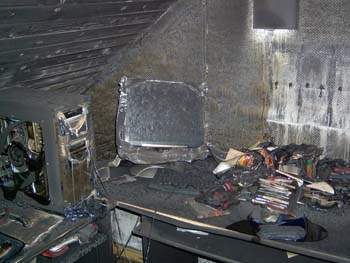

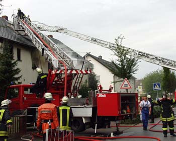

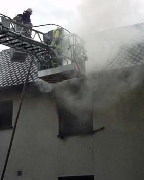

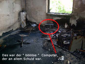

hier mal ein paar Bilder von einen Freund, der das auch dachte.
Ui, das ist echt übel. Weißt du noch, was er gemacht hat und um was für ein Netzteil es sich handelte?

nein, das weiss ich nicht, was es für ein Netzteil war,
Die Fotos sind aus dem Jahre 2004/2005 und ich benutze die gerne um auch mal Leuten zu zeigen, das es nicht alles so einfach ist,
wie sie das Glauben, das soll mache etwas wachrütteln so wie das mal mit der Raucherlunge auf Zigarettenpackungen gedacht war.
