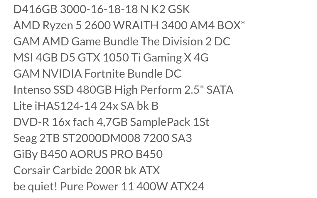

Gestern haben wir einen PC zusammengebaut und das nicht das erste Mal. Nachdem dem verkabeln machten wir den PC an und er lief auch für ein paar Sekunden. Es gab einen Knall und dann war Stille. Die Sicherung ist auch herausgeflogen. Abstandshalter sind schon vorinstalliert am Gehäuse, sodass das Mainboard keinen Kontakt hatte. Kann es ein Defekt am Netzteil sein?
Daten
  • CPU: Ryzen 5 2600
  • GPU: GeForce GTX 1050 Ti
  • Laufwerke: S-ATA 2x, P-ATA 0x
  • RAM: 2x
  • Netzteil: bequiet pure power 11 400 Watt.
Ich hoffe einfach das es "nur" das Netzteil ist und die anderen Komponenten nicht kaputt gegangen sind. Wie gehe ich jetzt am besten vor?
Viele Grüße
Robert
