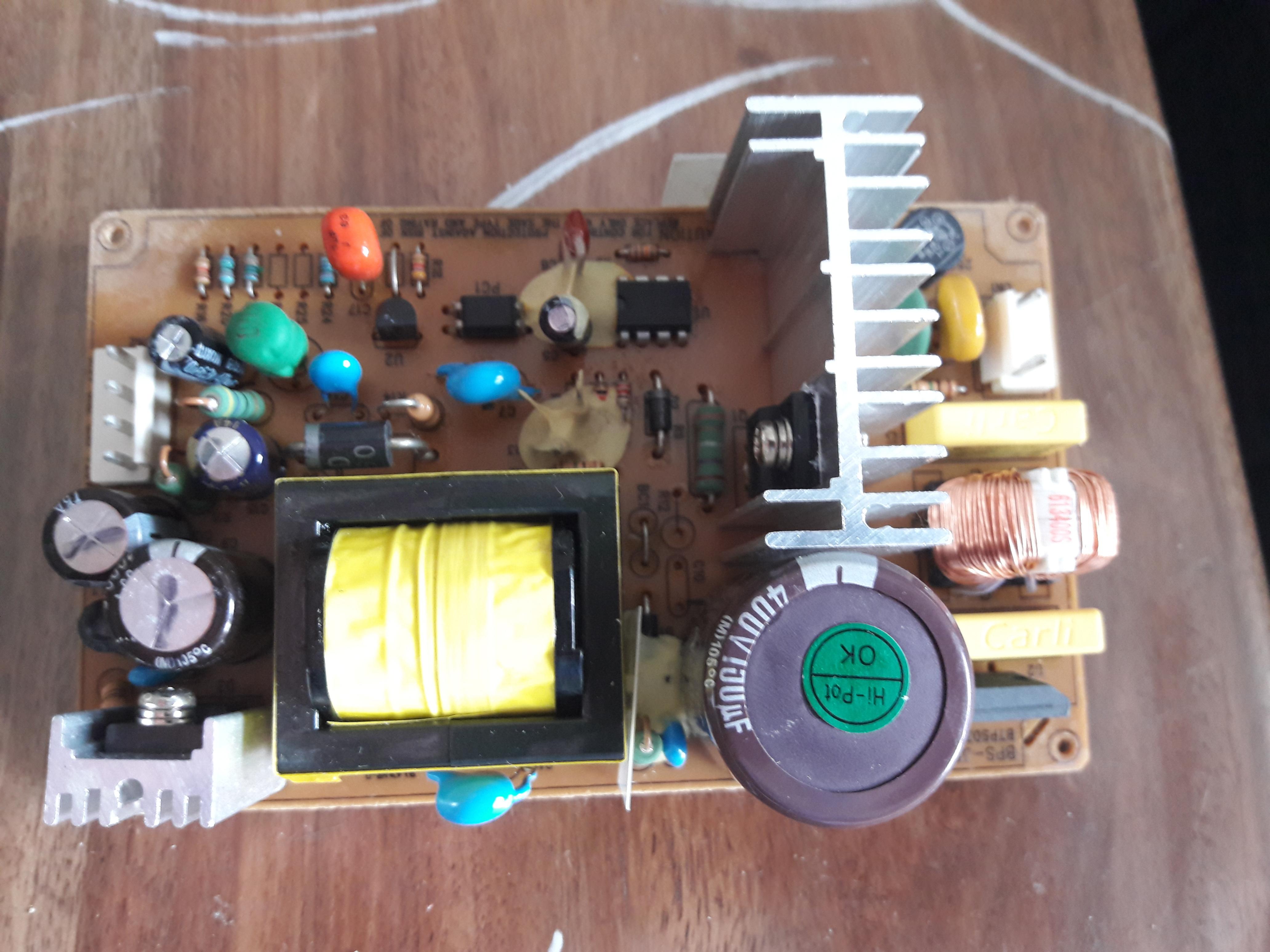

Hab ein Problem mit dem Netzteil meiner Parrot Lautsprecher, dieses scheint defekt zu sein.
Beim anstecken produziert es Geräusche und der Lautsprecher springt auch nicht an..

Das wäre übrigens das ausgebaute Netzteil..
Achso, ja, wenn es so ein internes ist, hast du schlechte Karten. Ich dachte, es wäre so ein externes Teil, das man natürlich leicht austauschen kann...
Hier könnte das nur jemand mit Erfahrung durchmessen und damit evtl. die defekte Komponente ausmachen. Z.B. sieht der Kondensator links in der Mitte ziemlich gewölbt aus.

Das ist eine einlagige Platine, den Elko kann jeder wechseln, der schon mal einen Lötkolben in der Hand hatte. Höchstens 5 Minuten Zeitaufwand.
Stelle mir das auch nicht wirklich sonderlich schwer vor, aber habe selbst nicht wirklich Ahnung vom löten und den einzelnen Bauteilen.. Man müsste dann auch ermitteln, welches der Teile defekt ist und dieses anschließend tauschen...
Jetzt nur jemanden finden der mir das abnimmt wäre cool..
