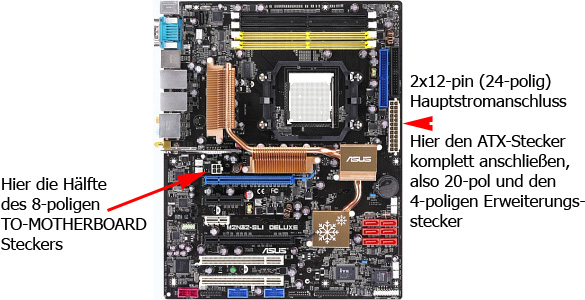

So, hab hier mal ne kleine Grafik gemacht - siehe Anhang
Da dein Motherboard beide 12V-Stromanschlüsse benötigt, waren meine vorherigen Angaben nicht ganz 100%ig korrekt. Du musst also nicht den ATX-Stecker auseinander nehmen, sondern kannst ihn zusammenlassen und auf das Mainboard drücken, und musst den 8-poligen To-Motherboard-Stecker halbieren und draufsetzen. Falls du den nicht halbieren kannst, musst du halt nur die Hälfe draufstecken und lässt die andere Hälfte überstehen.
