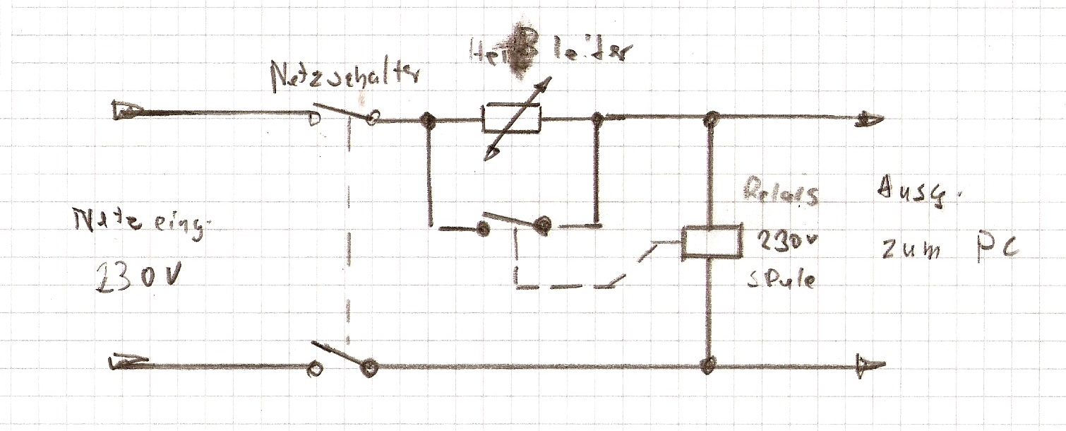

Da das Netzteil im Stand by unter Umständen viel Strom braucht, würd ich dir raten eine Strombegrenzung in einem kleinen Kunsstoffgehäuse zwischen Steckdosenleiste und PC zu schalten. Ich werd dir mal ne einfache billige Schaltung aufzeichnen und morgen hier reinstellen. Kostet mit Gehäuse ca 10 Eumels.
Hier ist wie gestern versprochen ein Plan für eine einfache Einschaltstrombegrenzung.
Der Heißleiter ist ein B57 364 , gibts bei conrad Nr. 500621.
Das Relais hat eine Spulenspannung von 230V und soll eine Schaltleistung von 230V/16A haben. Der PC muß dann aber am Netzschalter in dieser Schaltung ausgeschaltet werden, sonst funzt es nicht. Viel Spaß beim Basteln.
