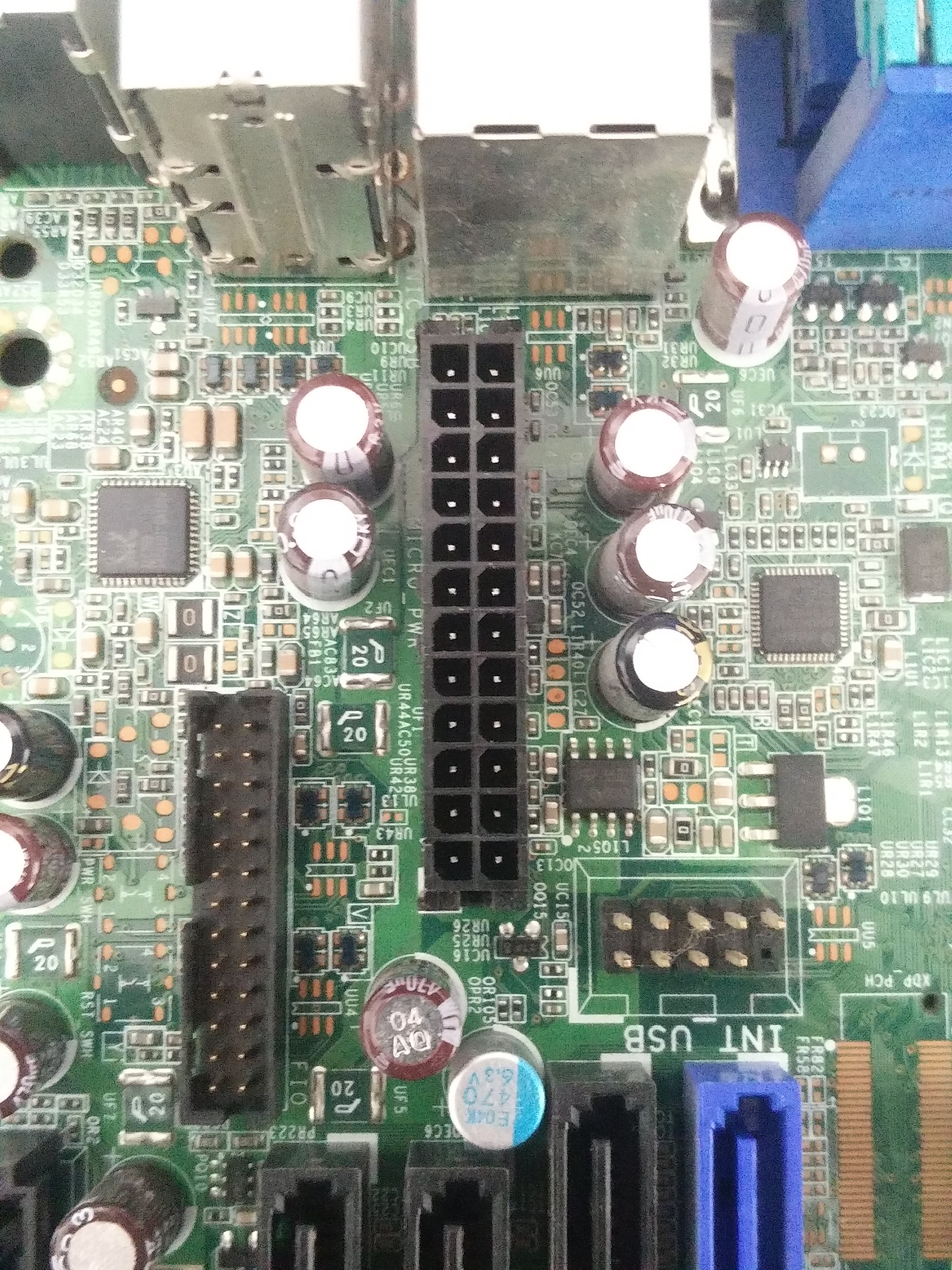

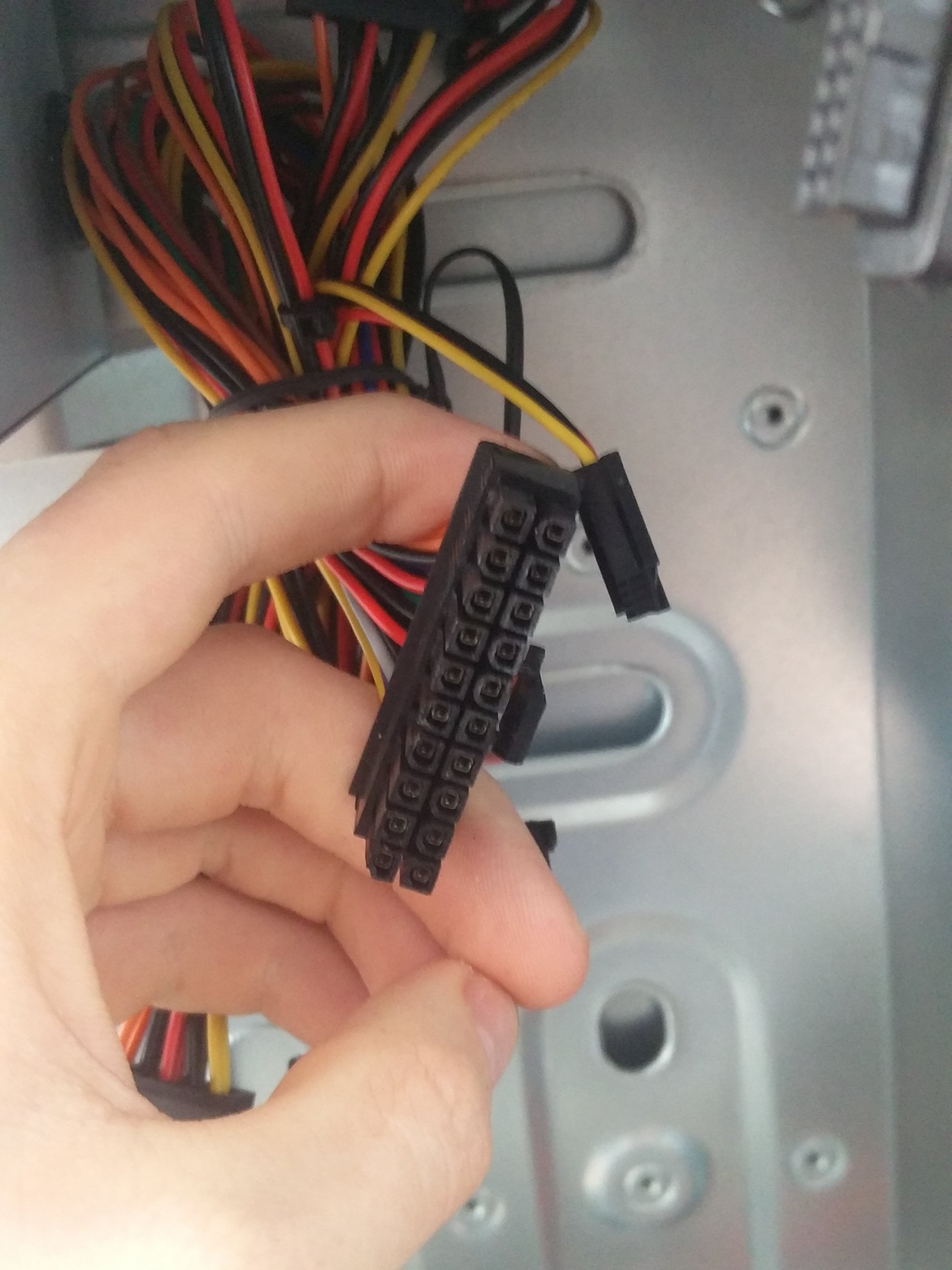

Hey,
Wollte mir einen OfficePc aus alten Teilen zusammenbauen, aber der Stecker vom Nt des neu gekauften Gehäuses passt nicht auf das Mainboard. Bin mir nicht sicher, was das für Stecker sind, aber ich denke dass es dafür einen Adapter geben müsste.
Mainboard:
24polig, ca. 1,5x0,6cm
Netzteil:
20polig, ca. 4,2x0,8cm
Vielen Dank für eure Hilfe!
LG, Niklas

Nach aller Vorraussicht passt das: aktuelle Netzteile haben ein 20+4 ATX Stecker. Du zeigst in Bild 2 eben nur den "20" Teil. Da ist noch ein 4 Pin Stecker dabei den du auf den 20er Stecker draufstecken kannst. Wenn nicht hast du ein Uraltnetzteil von vor 5-10 Jahren gekauft.
Sollte auch so funzen mit dem 20 pol.hängt halt vom Strombedarf des Systems ab.Da es aber ohnehin ein älterer Rechner zu sein scheint und nur ein Office System sollte das klappen.
Nur bitte den 4 pol. 12V Zusatzstecker der Cpu nicht fürs Netzteil verwenden.(Wenn das Board sowas hat).

Auf den Fotos ist das aber anders herum. Beim Netzteil zähle ich 20 Pins, beim Mainboard 24.

Ich kann mir nicht vorstellen, dass da kein 4er noch irgendwo am Netzteil hängt und was verstehst du unter "größer"? Mehr Pins oder sind die Pins selbst größer? So oder so, ich würde darauf wetten, dass du die Kabel so zusammengebunden gelassen hast, wie sie beim NT im Lieferzustand waren und da irgendwo der 4er ist oder wahlweise, du hast den an einen anderen Port auf dem Board gesteckt... aber wie schon erwähnt wurde, gibt es schon sehr, sehr lange Zeit keine Netzteile mehr, die nur 20 Pins haben und sollte dir jemand ein solches verkauft haben, dann ist es definitiv ein Grund zur Rückgabe und einem Verlangen von Schmerzensgeld... wir reden hier nicht von "nicht üblich", sondern von Hardware, die im Zweifeln deinen Rechner zerstört, da die Parameter in denen NTs früher gearbeitet haben nicht zwingend mit denen eines aktuellen Boards übereinstimmen...

Ja, ist was eigenes und nicht ATX kompatibel, ohne Adapter hast mit einem anderen Gerät einfach pech.
Das Mainboard hat einen herstellerspezifischen ATX-Stecker mit einem anderen Rastermaß.
Die 20/24 Pin-Problematik kommt noch hinzu.
Könntest du uns bitte sagen, von welchen Hersteller das Mainboard ist?
Fujitsu? HP? Compaq?
Ich würde auch sagen: Pech gehabt.
Der Anschluss auf dem Mainboard ist kein Standard-ATX sondern irgendwas proprietäres. Gibt es häufiger bei OEM-Mainboard für einfache Büro-Rechner.
Ein normales Netzteil wird da nicht drauf passen und ich bin mir sehr sicher das es auch keine Adapter dafür gibt.
