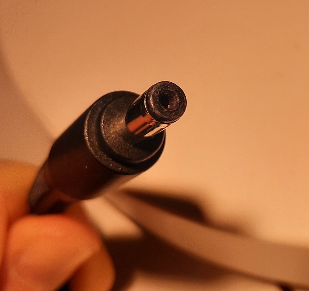

das heißt es gibt nur die Varianten 4,5*3mm , 5,5*2,5mm und 7,5*5mm für Netzteile mit rundem Stecker? Wenn ich bei meinem aktuellen Netzteil mit einem Lineal nachmesse, dann habe ich ein Außenmaß von ca 5 mm, für Genaueres habe ich kein Werkzeug. :(
Dann scheint eure Empfehlung die 4,5*3mm Abmessung zu sein. Ich kann ja mal ein Foto dran hängen, falls das hilft.
Wenn man den Laptop auch mit einem geringeren Netzteil betreiben kann, würde mich das auch interessieren. Ich laste das Gerät i.d.R. nicht aus.
Aber den Thunderbolt-Anschluss wollte ich gerne frei halten für Monitor+Peripherie.
