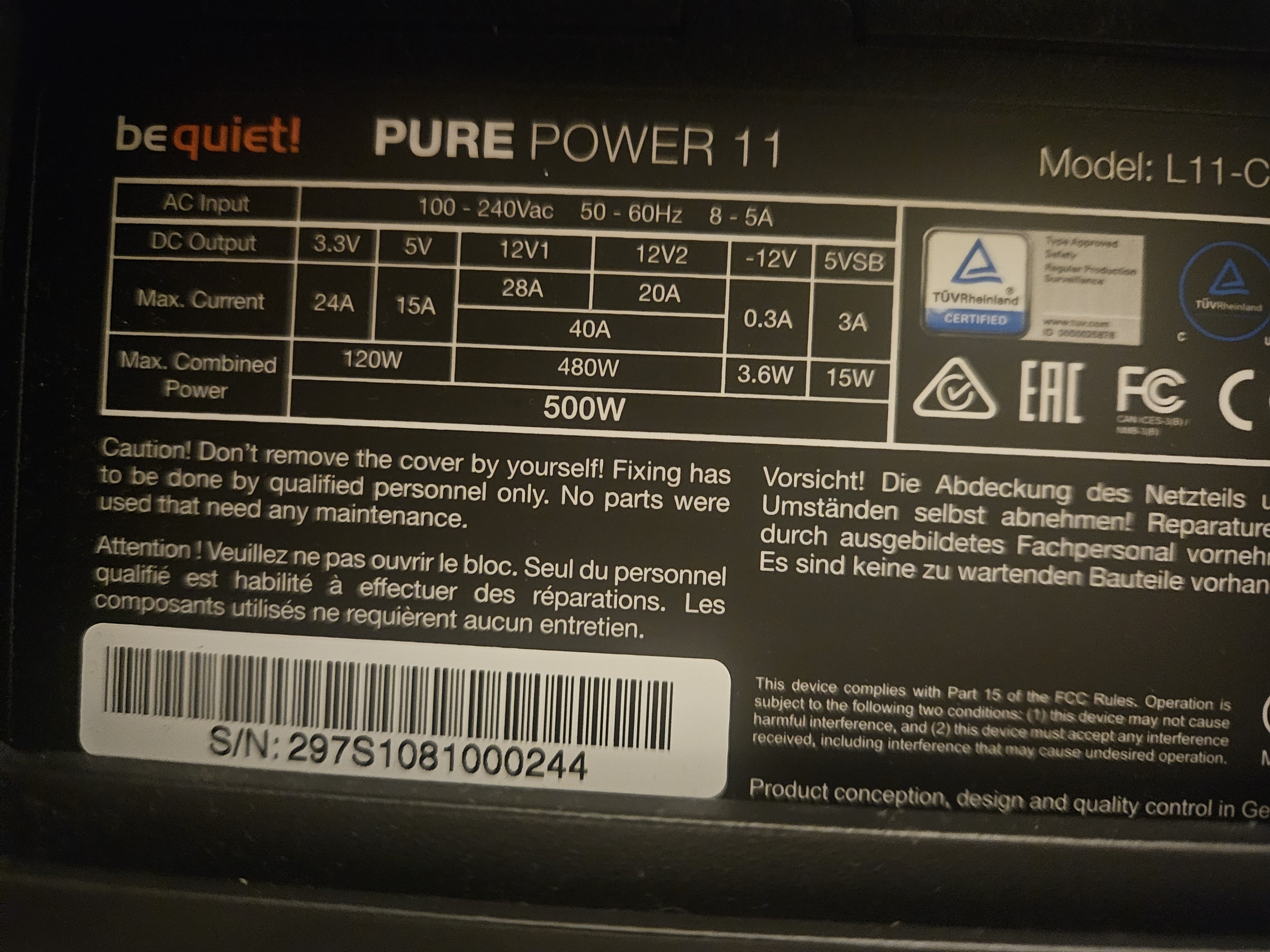

Welches Model genau?Blablabla schrieb:bequiet 500W Netzteil

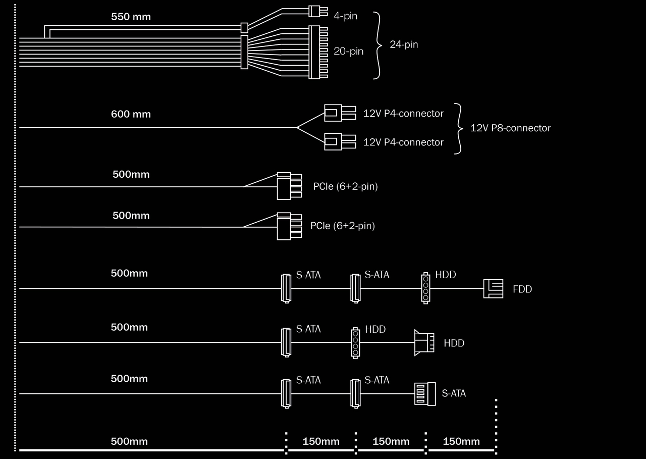

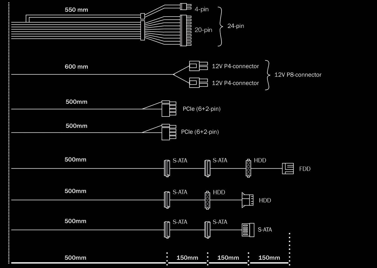

bisy schrieb:Das ist ein SATA Stromstecker, das Netzteil hat insgesamt 6 davon an drei Kabel Stränge.

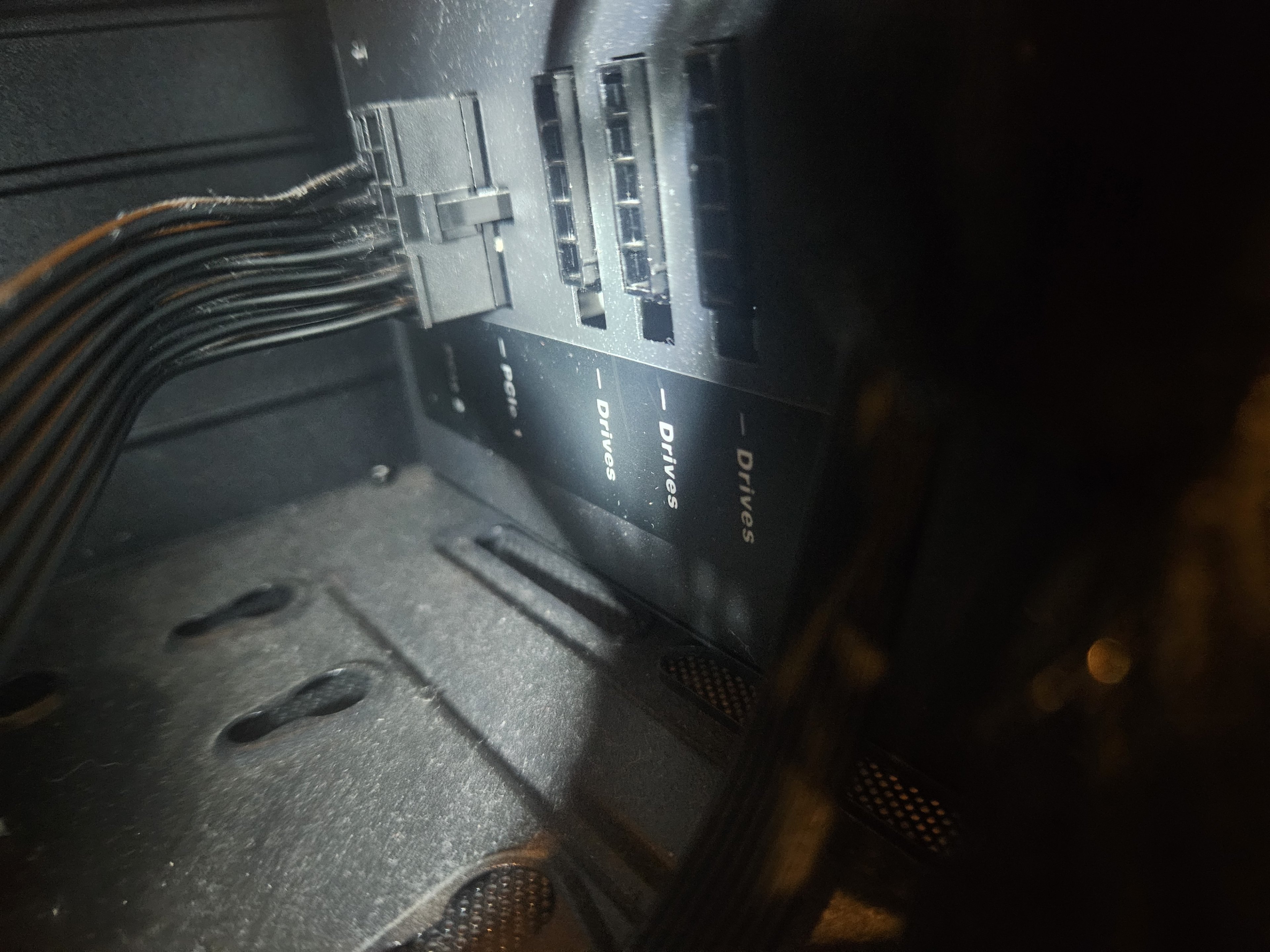

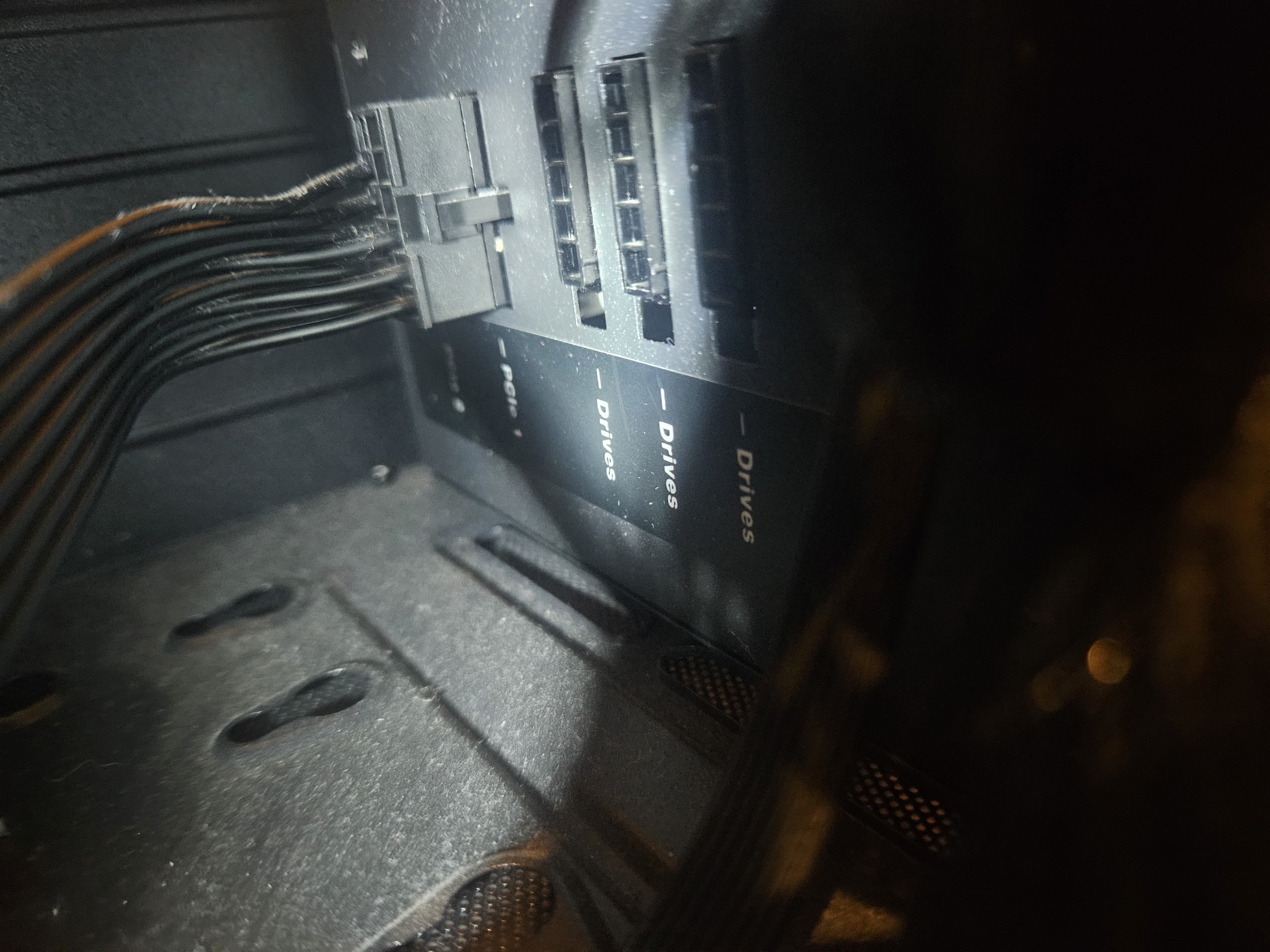

Muss das da irgendwo rein?
An nen SATA Stromstecker am Netzteil und halt an den passenden RGB Anschluss am Board, wenn vorhandenBlablabla schrieb:Und wo müssen wir diesen Controller anschließen?
Ja, zu dem Netzteil gab es Kabelstränge dazu, an den Kabelsträngen sind dann die passenden Stecker dran.Blablabla schrieb:Muss das da irgendwo rein?
Habt ihr die Kabel zu dem Netzteil nicht mehr?
Dann müsst ihr welche bei Bequiet nachkaufen.
https://www.bequiet.com/de/accessories/458
Ich verstehe, dann werden wir das besorgen müssen, wir haben hier keine Kabelstränge mehr. Vielen Dank an alle für die schnelle Hilfe und einen schönen Abend!bisy schrieb:An nen SATA Stromstecker am Netzteil und halt an den passenden RGB Anschluss am Board, wenn vorhanden
Hab in post 9 noch ein link hinzugefügt.Blablabla schrieb:dann werden wir das besorgen müssen, wir haben hier keine Kabelstränge mehr
Eigentlich solltet ihr das haben, denn das war beim Lieferumfang des Netzteils dabei
