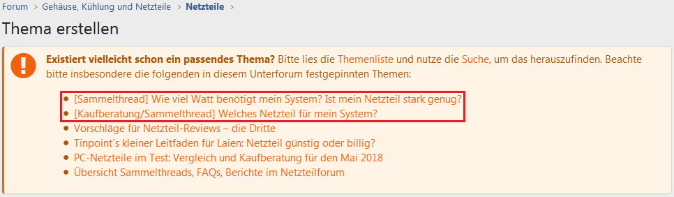

nach 4 jahren und 3700 beiträgen solltest du wissen dass es hier im forum sammelthreads gibt. außerdem wurdest du beim erstellen dieses threads explizit darauf hingewiesen:rolleyes:

@Deathangel008 hab ich gesehen, aber es ging generell darum ab wann ein NT getauscht wird und nicht darum das ich direkt eine Kaufberatung brauche, das ist eben die indirekte Frage falls es zu alt ist.
Kann man wohl interpretieren wie man möchte. Schon schade das man sich hier in jedem Thread mehr wehren muss als wirklich auf die Kommentare eingehen zu können aber das bin ich nach 4 Jahren schon gewohnt.
