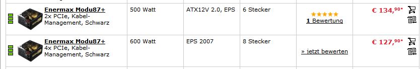

Wenn es das derzeit leiseste aktiv gekühlte NT sein soll,ganz klar Enermax Modu / Pro 87+.
Vergleich mal die Preise bei Alternate zwischen dem 500er und dem 600er.
