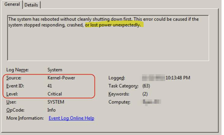

Hier im Forum bin ich jetzt mal auf ein ähnliches Problem gestoßen:
https://www.computerbase.de/forum/threads/pc-schaltet-sich-sporadisch-ab.2007679/
