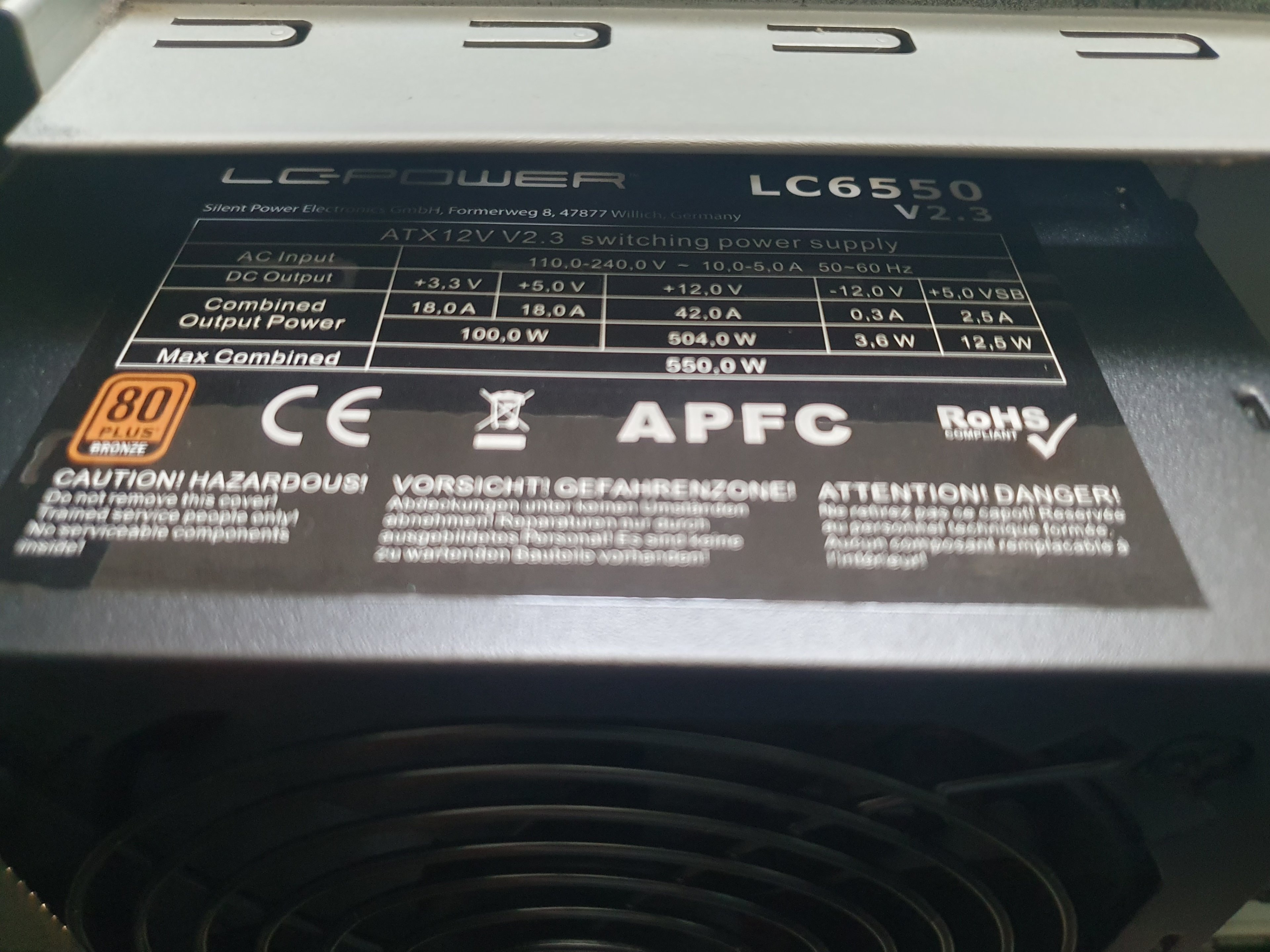

Netzteil:
LC Power LC6550 V2.3 550W

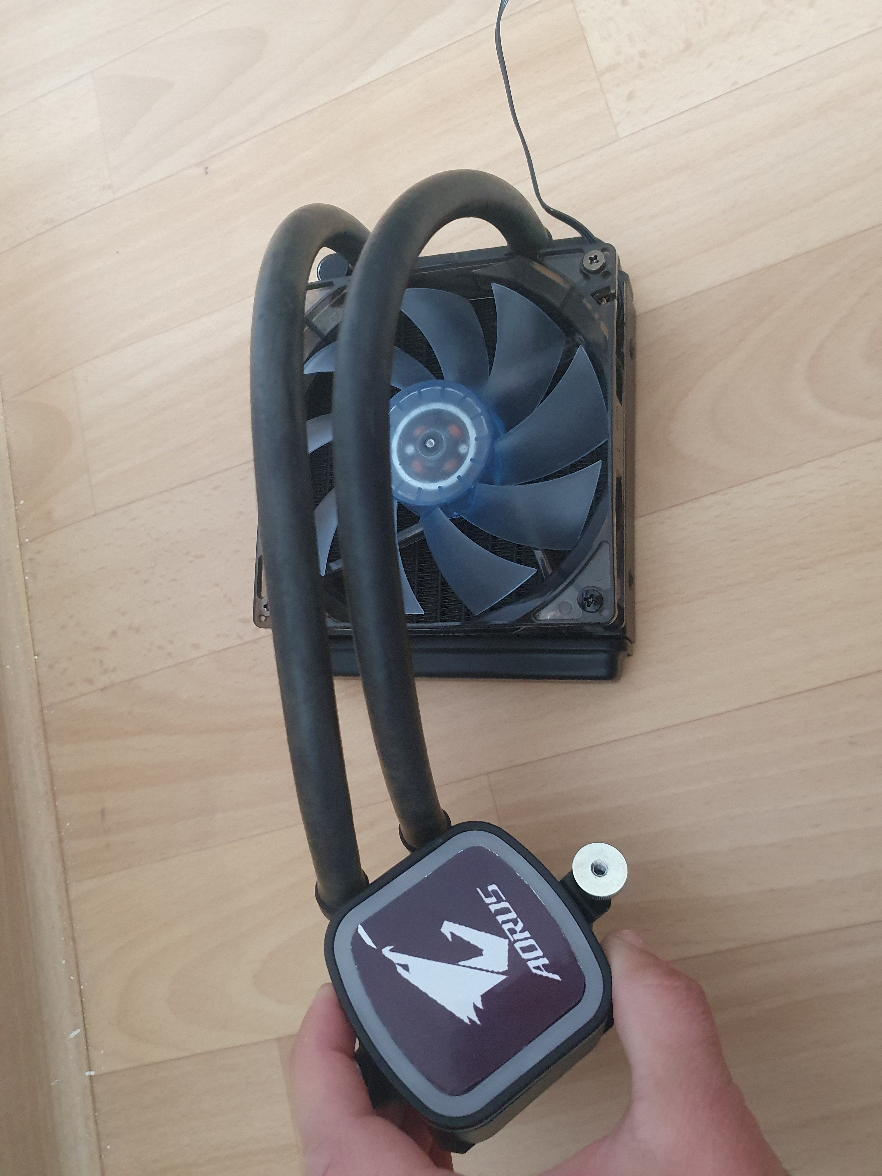

Anbei ein paar Fotos, vielleicht kann auch wer die WaKü Identifizieren.

Du solltest aber darüber nachdenken, ob du die AiO überhaupt wieder einbaust, weil 120er AiOs ziemlich nutzlos sind.

Das Netzteil würde ich dem "Fachhändler" um die Ohren hauen.
LC-Power ist nicht zu trauen, die haben zu oft mit Fakes, Golden Samples oder gar gefälschten 80+ Zertifikaten gearbeitet. Zudem scheint es mehrere Verison dieses Netzteils zu geben, mit Single oder Multirail.
Scheint fast wie Intenso die ihre Label auf alles kleben was billig vom Laster im chinesischen Hinterhof fällt.
Reaktionen: Whetstone
LC Power baut inzwischen glaube ich ganz brauchbare "billig" Netzteile ... in der Vergangenheit haben die allerdings viele Böller gebaut, die entweder keine oder schlechte Schutzschaltungen hatten.. und auch gerne mal in Flammen aufgehen.
Hab selber mal eines gehabt, welches mit einem schönen Lichteffekt sein Ende erlebt hat.
Dauerlast mag das Ding rein auf dem Papier ausreichen, aber vielleicht mag es die Lastspitzen auch nicht, oder ist anderweitig beschädigt.
Hab auch mal ein NT von Cooler Master gehabt, welches immer ohne murren lief.. dann ist es häufiger abgeschmiert bzw hat sich abgeschaltet.. und irgendwann konnte es keinen Cold Boot mehr halten ... NT neu und Ruhe...

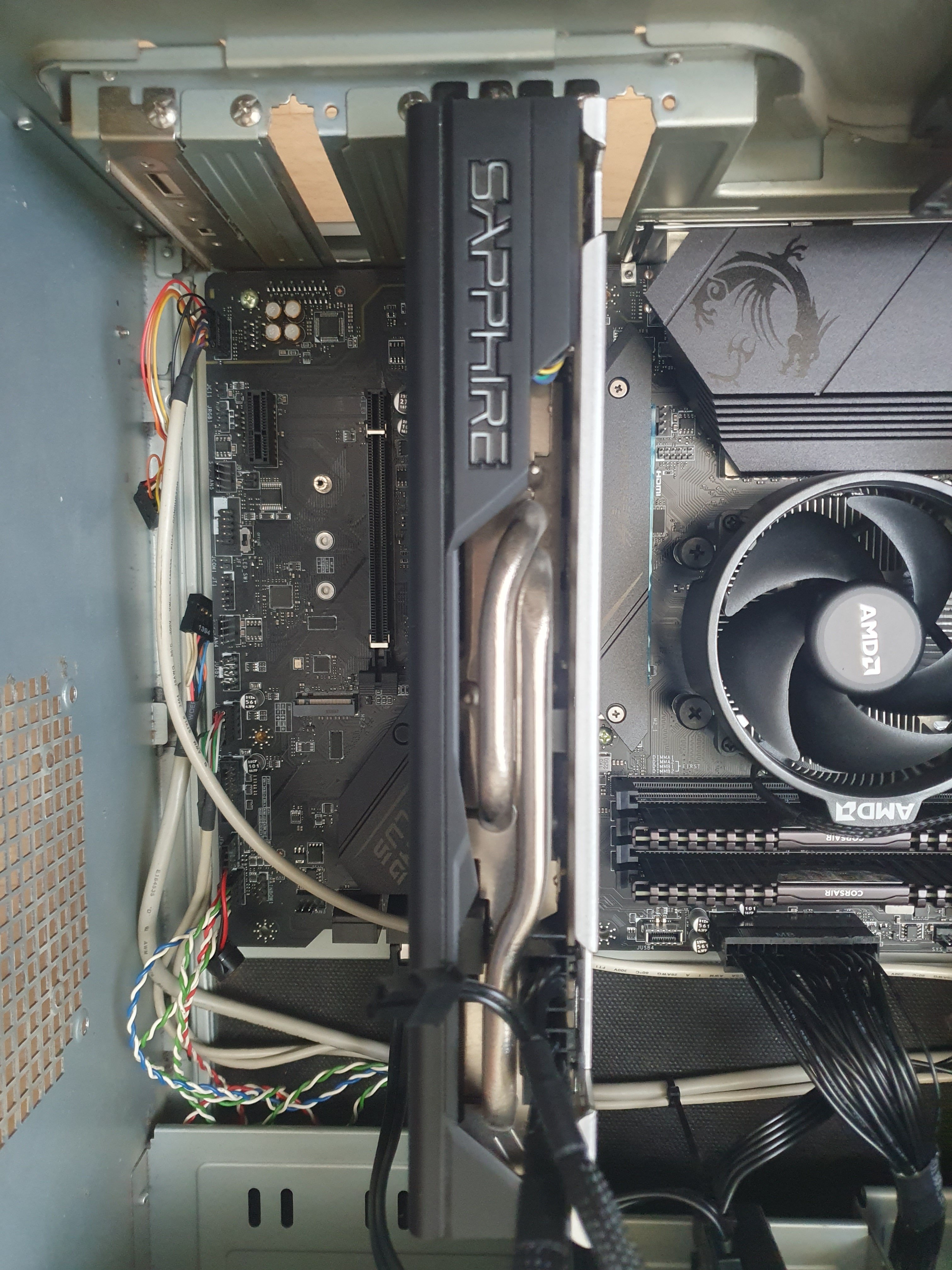

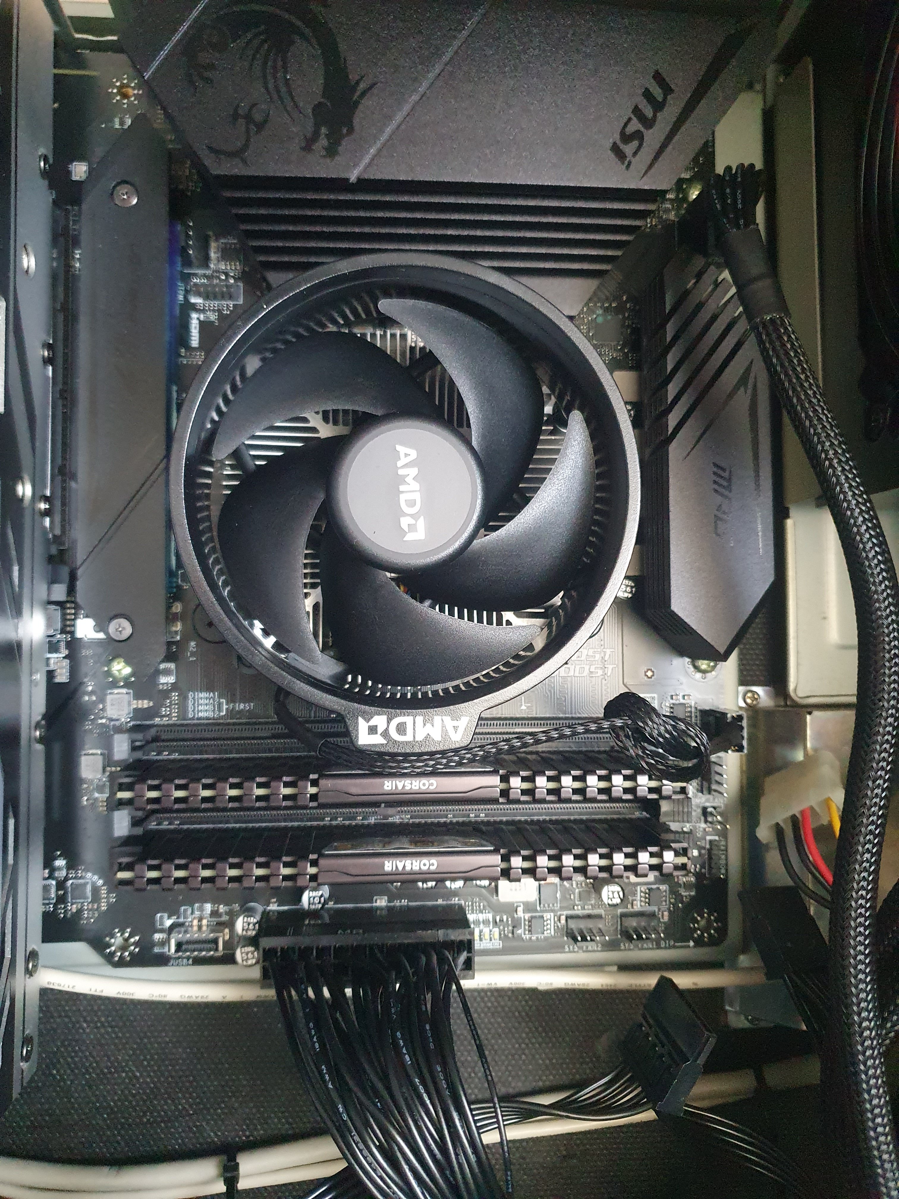

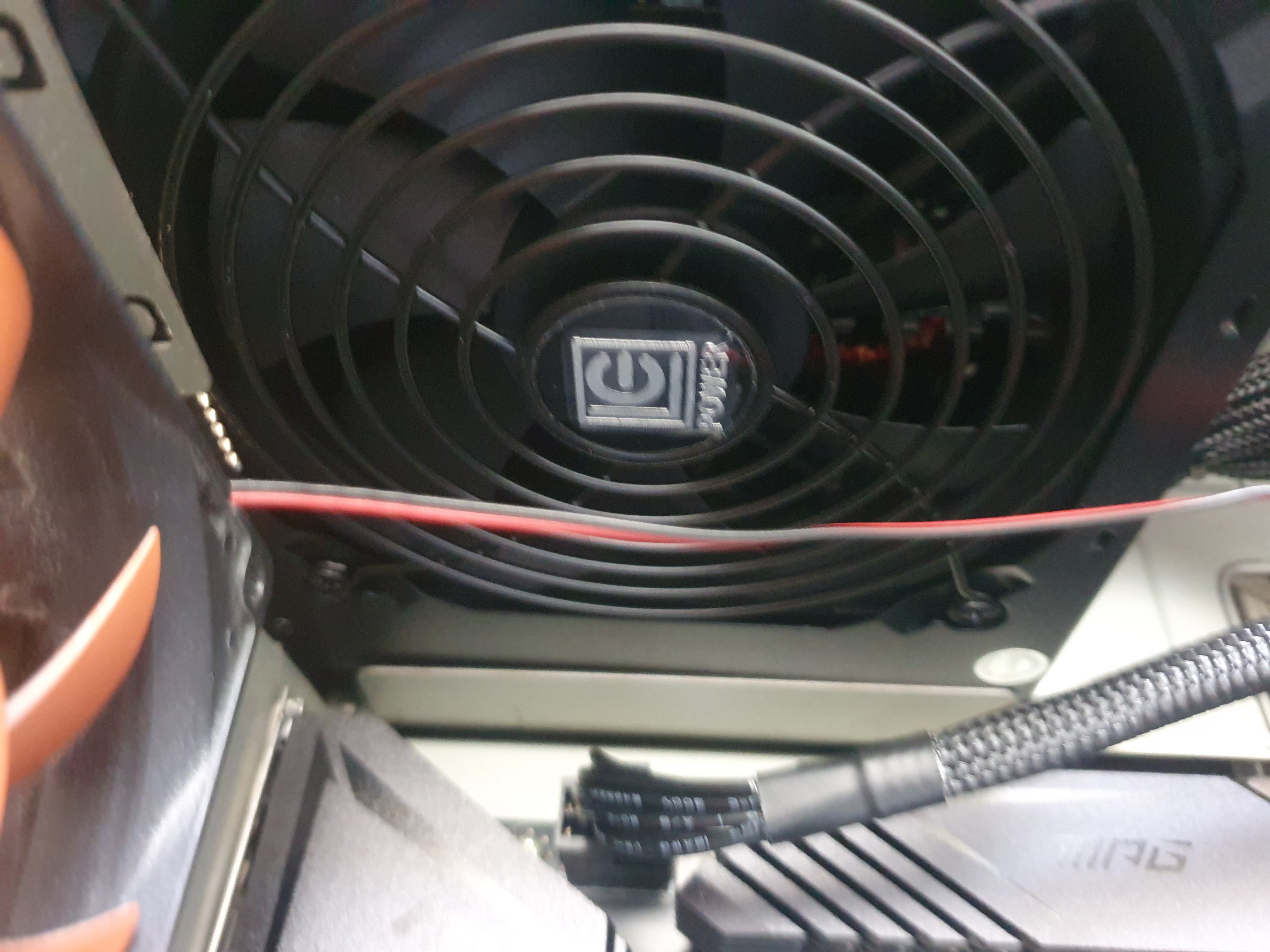

Mal von dem "billigen" Netzteil abgesehen, die nicht existierenden Abstandshalter, bzw. das "teilweise" festschrauben direkt am Gehäuse ist auch eher ungünstig...

PS: Wenn man mal Reviews von damals durchliest, schneidet das NT durchaus sehr gut ab. Annähernd 80 Plus Gold, alle Schutzschaltungen greifen sauber, gute Stützzeiten und generell oft sehr nah dran am damals sehr guten BQ Dark Power 11.
Es liefert bis zu 10% Leistung oberhalb der Herstellerangabe vor der Selbstabschaltung. Also kommen auch auf der 12V Schiene temporär bis zu 550W raus… das ist zwar ein Billig-NT, aber kein Böller.

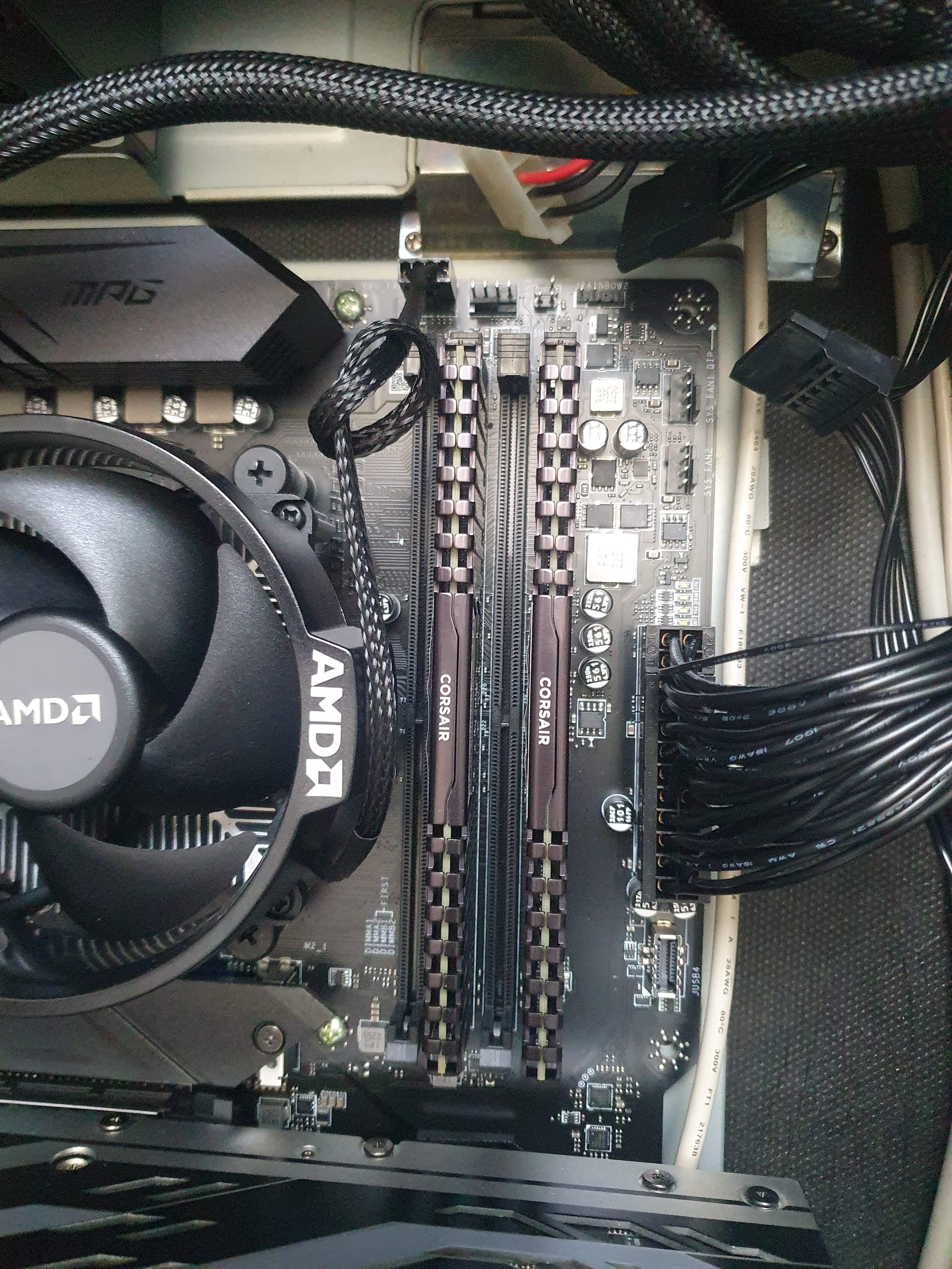

Nicht vorhandene Abstandshalter könnten auch ein Prob sein/werden. Ich sehe nur 4 von 9 Abstandshaltern. Beim Einstecken des 24Pin kommt da sicher Biegung ins MoBo, die nicht feierlich ist. Bzw. wenn ich im laufenden Betrieb an der richtigen Stelle aufs MoBo drücke, shorte ich die Lötstellen direkt am Case.
Die alte GraKa läuft ja auch ohne Probleme deswegen würde ich die variante mit den Abstandhaltern auch ausschließen oder nicht ?
Laut der AMD Software AMD Adrenalin lag die VRam Auslastung bei ca. 7800mb wenn ich mich nicht verlesen habe, ich saß die ganze zeit dabei und habe alles beobachtet.
Das Case soll im laufe der zeit bzw. bald ohnehin erneuert werden wegen der Abstandhalter und zwei abgebrochener Scharniere.

Probiere es bitte zunächst mit einem besseren Netzteil. LC Power sind leider immer noch ziemliche Wundertüten. Besonders ärgerlich ist, dass bei gleichen Modellnamen ständig die "Innereien" getauscht werden, so dass man kaum Referenzwerte hat. In jedem Fall dürfte es sich hier um ein gruppenreguliertes Modell handeln. Wenn die Spannungsregulation bei Crossload-Szenarien (sehr typisch für Spielebetrieb) eher schlecht sein sollte (was mich nicht wundern würde), dann kann es natürlich zu Abschaltungen kommen.

Nein tun sie nicht, die hatten mal so paar Glücksgriffe aber wie rumpel schon sagte die wechseln den Hersteller ohne die Bezeichnung zu ändern. Die haben entweder kei nPlan was die verkaufen oder ist Ihnen Egal siehe auch Hier Mehrmals negativ aufgefallen.
@DarkPanda
Zum Problem und Netzteil hier, da hat dir jemand ordentlichen Ladenhüter angedreht, tja die örtliche Fachberatung, siehe es als Lehrgeld.
Wie gesagt wurde vielleicht graka im PC von einem Kollegen testen der ähnliche Konfiguration hat. Sonst bleibt nichts als anderes richtiges Netzteil besorgen
