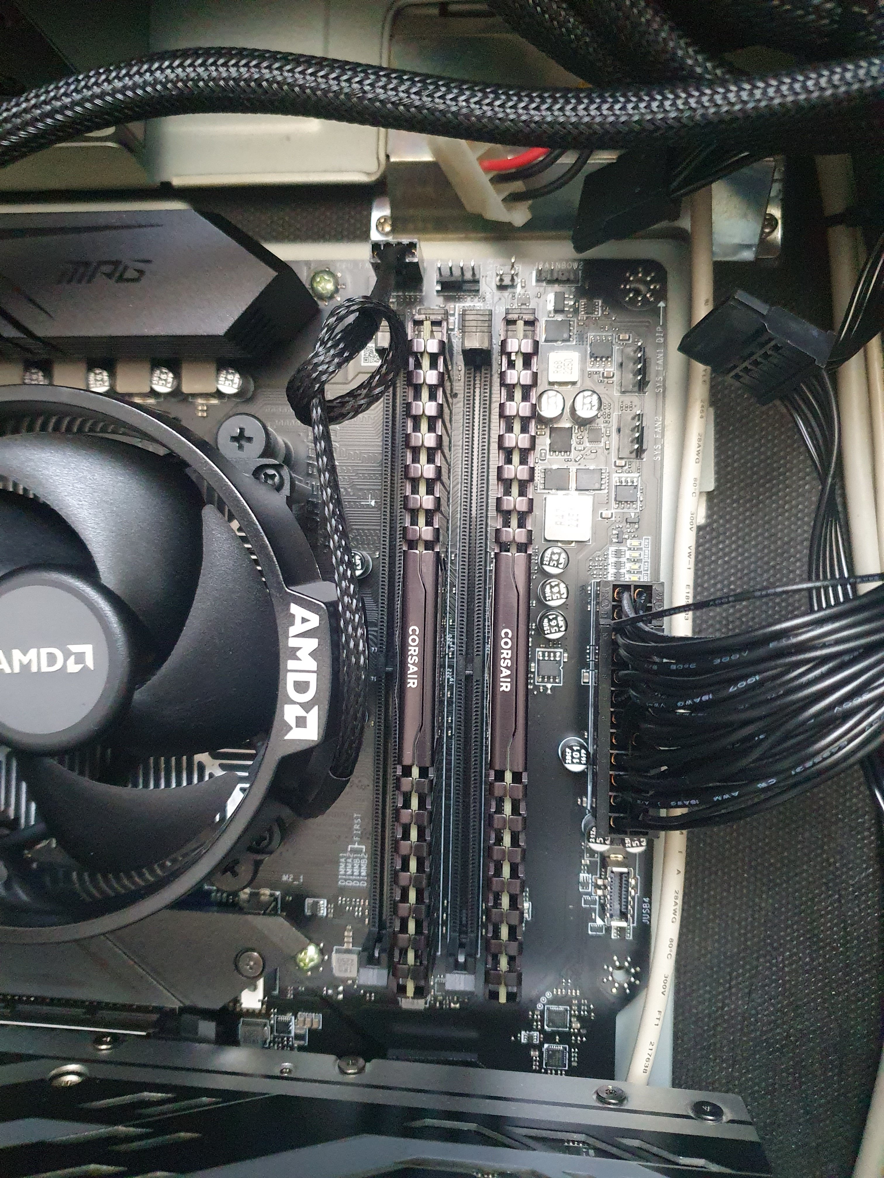

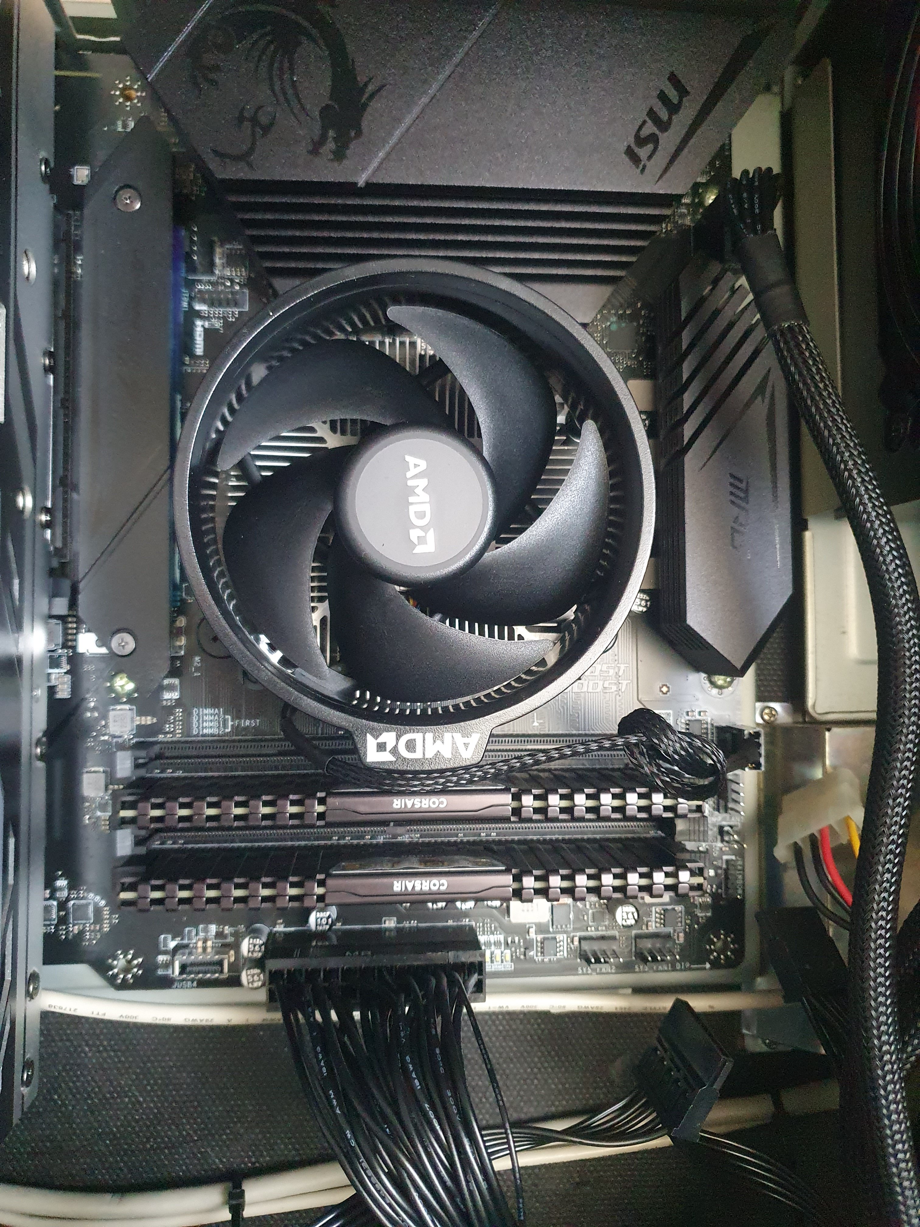

Habe jetzt erstmal die WaKü gegen den Boxed Lüfter getauscht um ein paar Watt zu Sparen, Sinnvoll ?
Ebenfalls ist mir aufgefallen dass die RGBs der WaKü an der CPU nicht mehr leuchten bzw. unregelmäßig leuchten seit die neue GraKa verbaut ist.

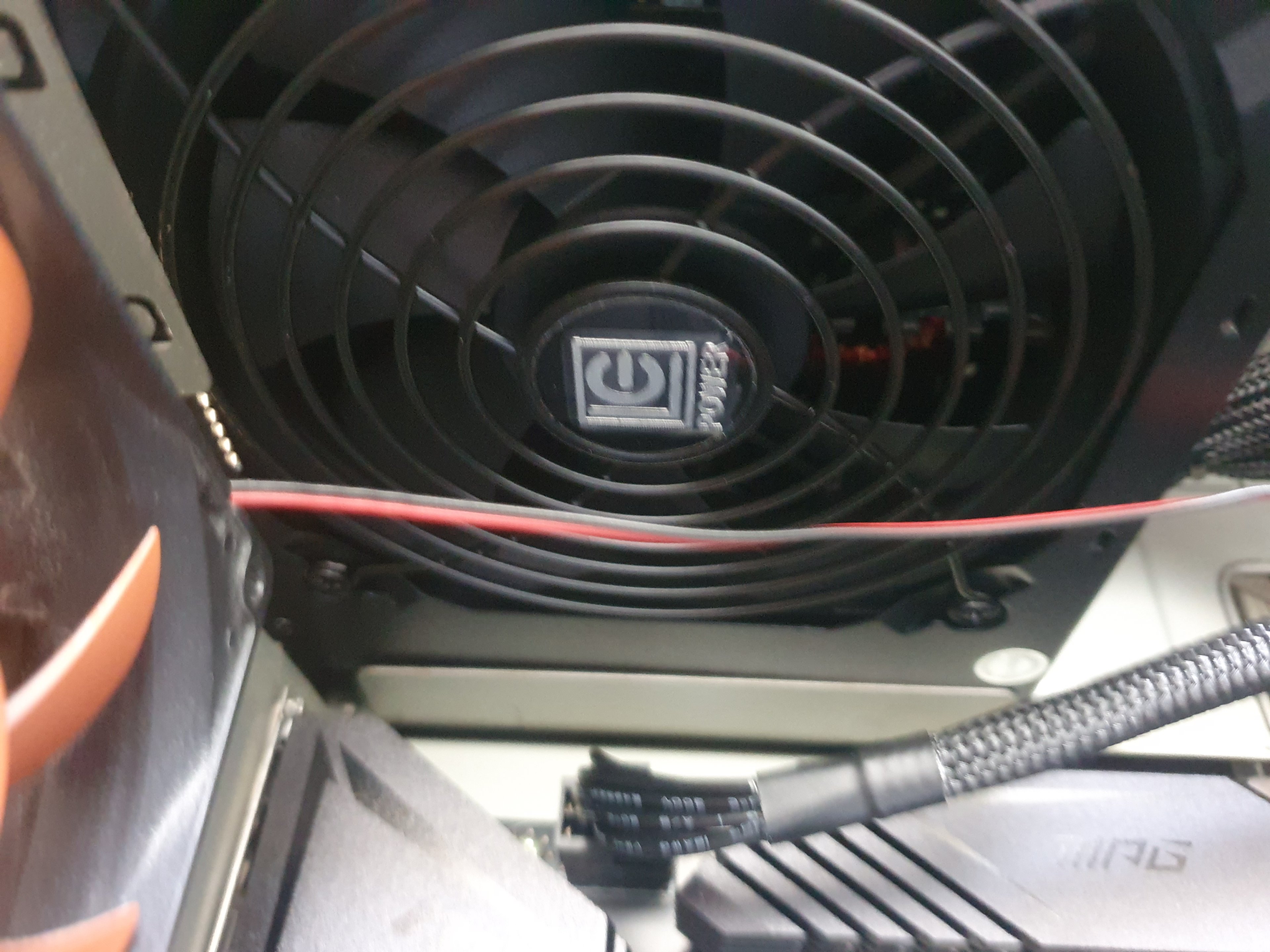

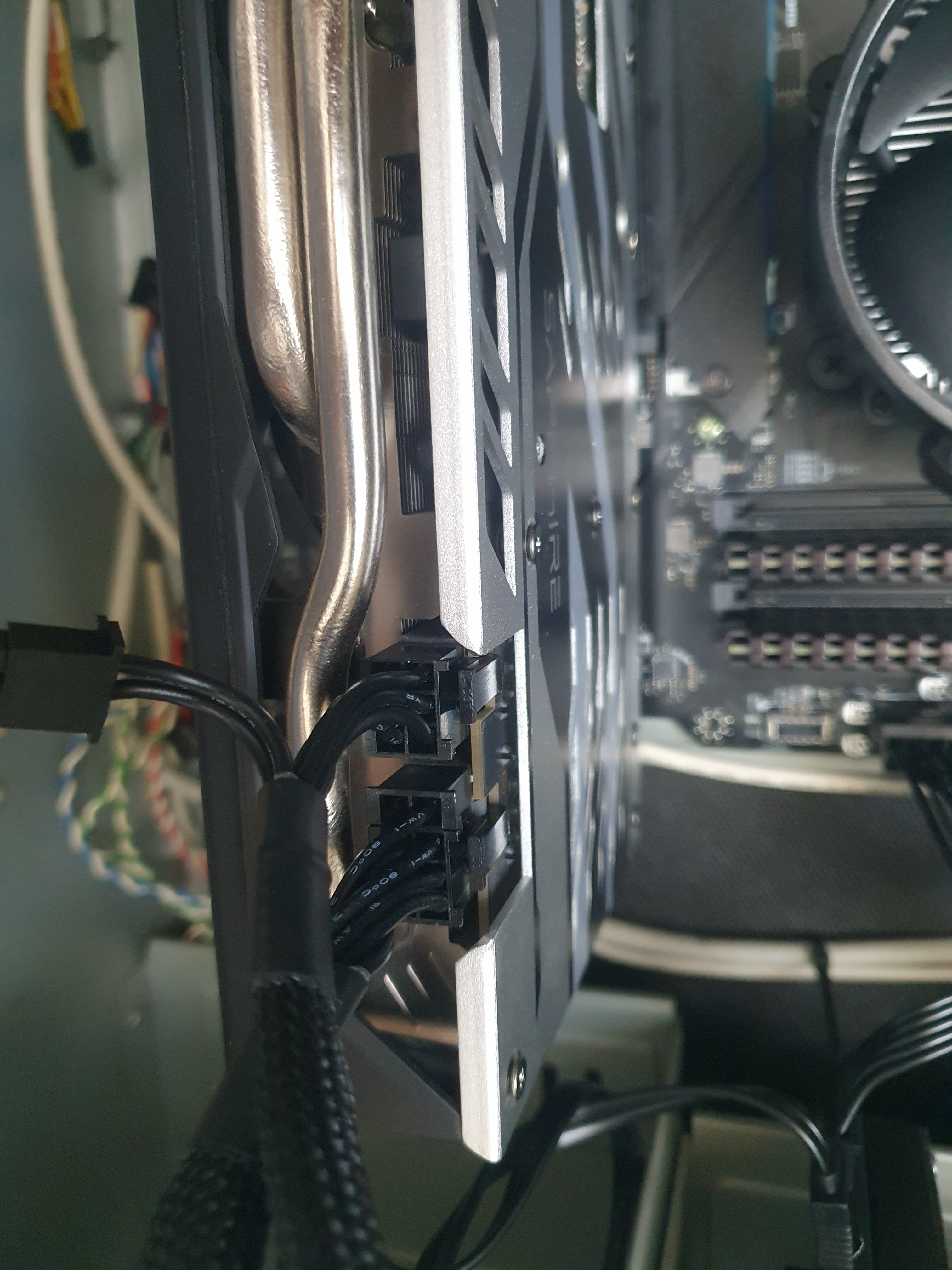

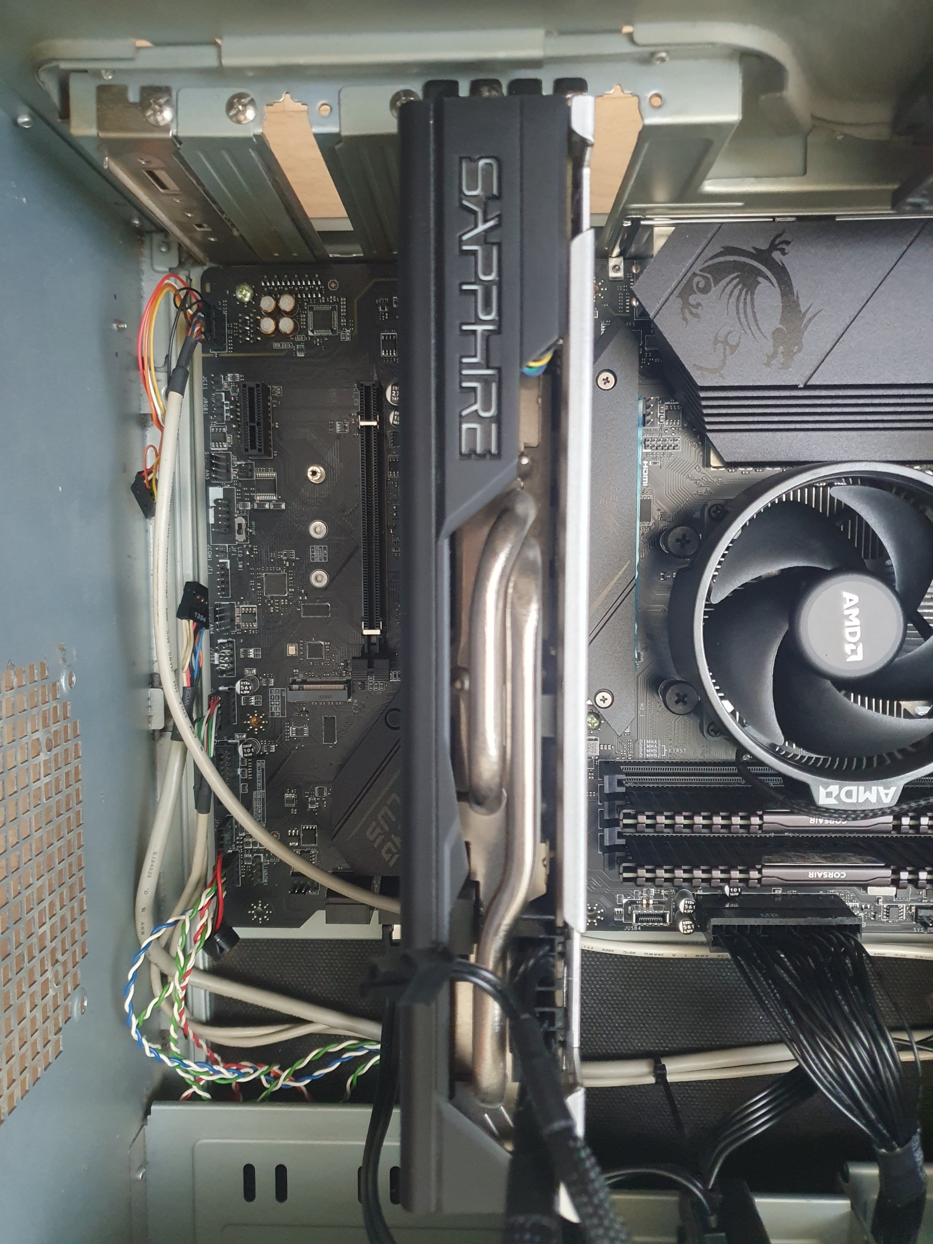

Anbei ein paar Fotos, vielleicht kann auch wer die WaKü Identifizieren.

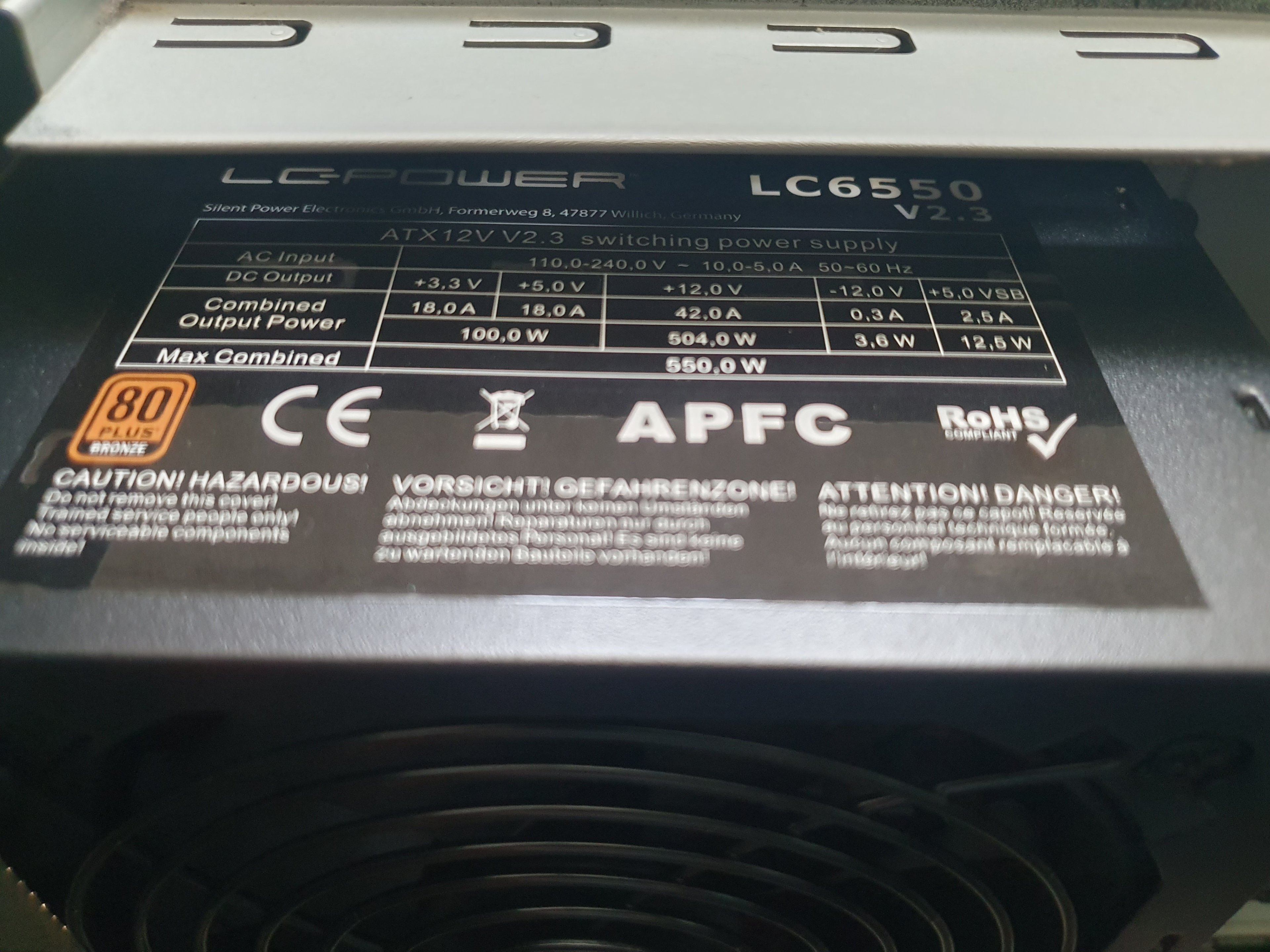

mhm LC Power, was sagen die Temperaturen?
Also wenn sich der Rechner unter Last komplett abschaltet, könnte es das NT sein.
Hast eine Möglichkeit ein anderes NT zu testen?
Und wenn die Probleme mit der neuen Grafikkarte auftreten, dann könnte es auch das Problem sein
Gut, das NT ist ziemlich billiger Schrott, aber es sollte auf jeden Fall reichlich Leistung haben.
Die Graka kann bis zu 285W ziehen. Dass hieße noch 265W für das restliche System, was es aber niemals ziehen kann.
Ich würde eventuell mal ein FirmWare-Update der Graka versuchen.
Der Umstand der verspäteten Bildanzeige könnte ein Indiz sein.
Bringt eventuell auch nichts, aber kostet nichts und kann es auf jeden Fall nur besser machen.

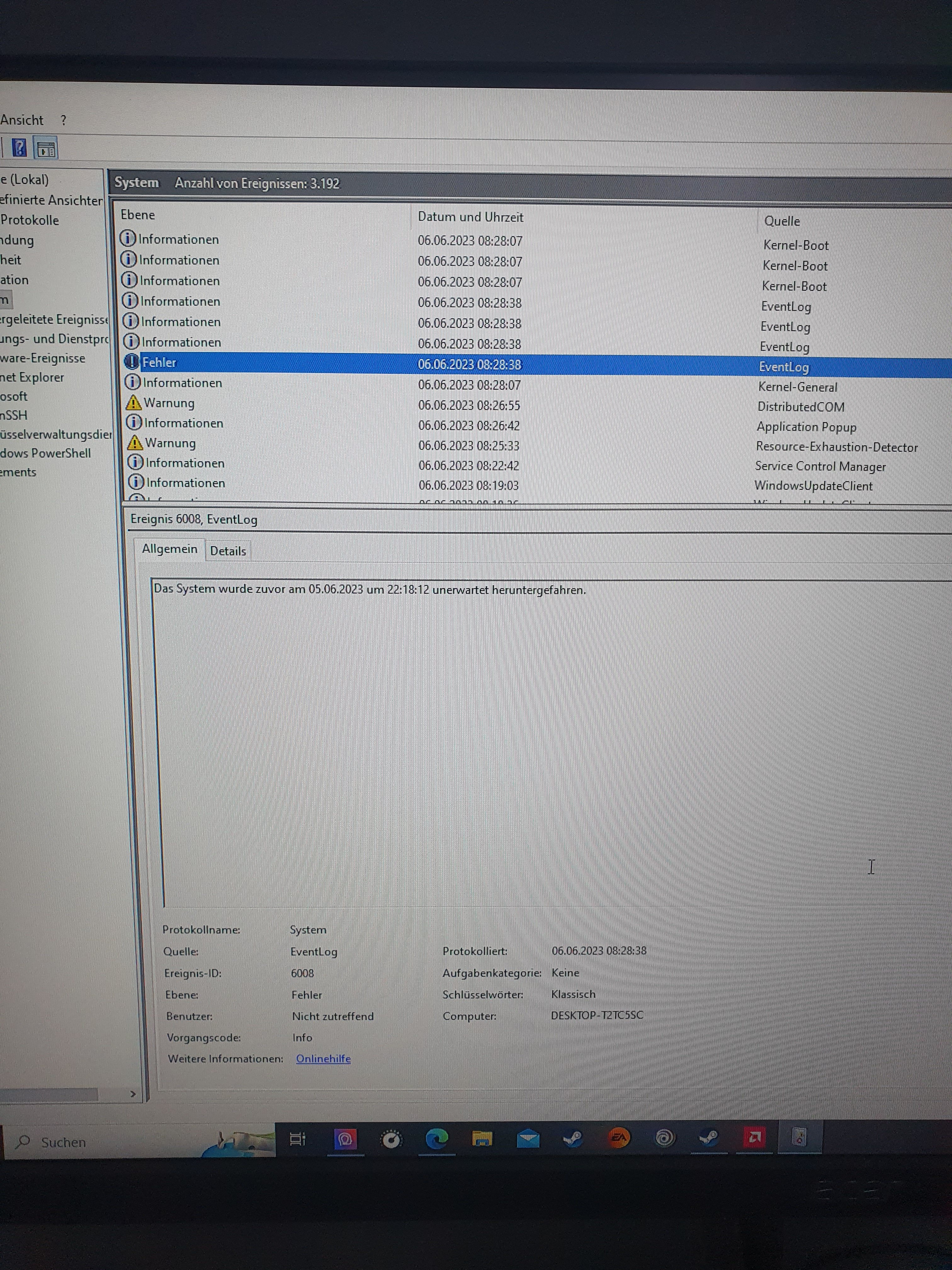

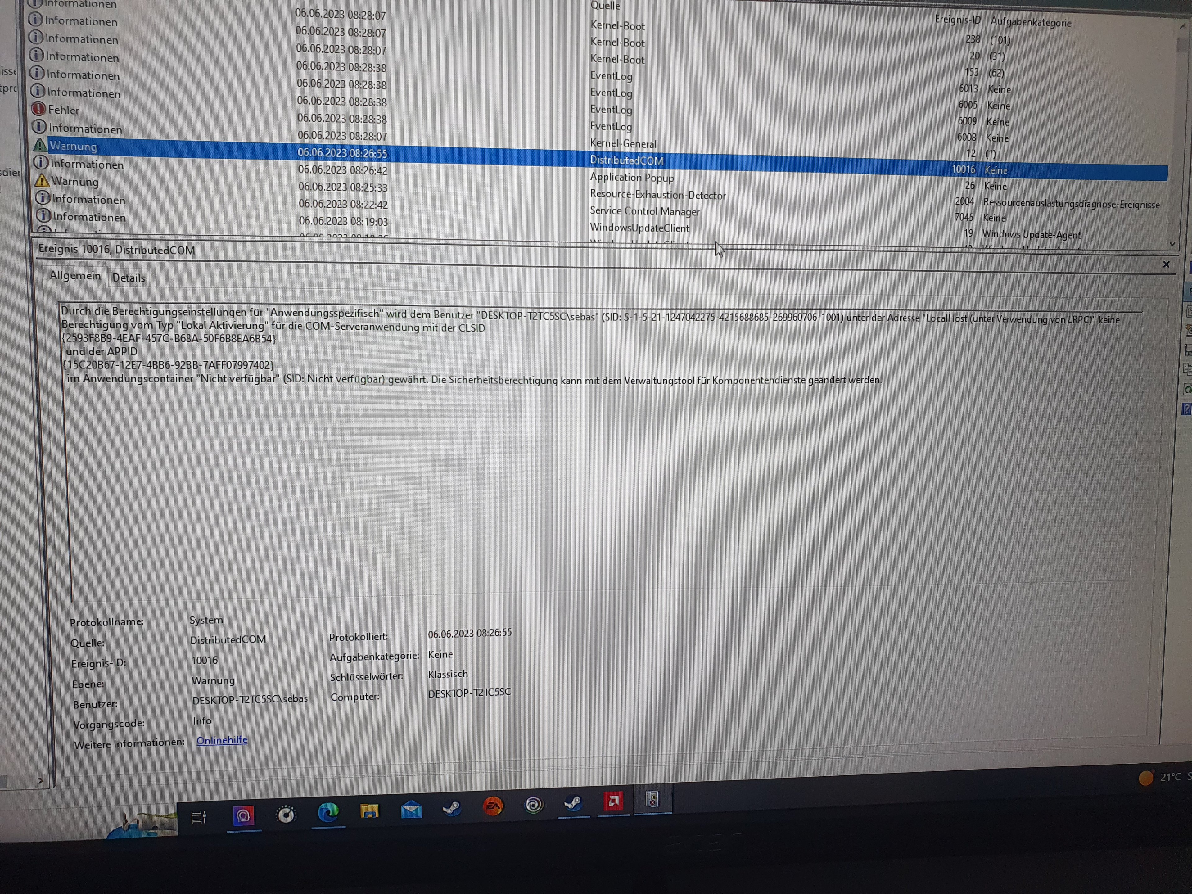

Was steht denn in der Win Ereignisanzeige nach dem Crash drin?

Das sind die Informationen aus der Ereignisanzeige, hoffe das hilft mir sagt das Garnichts.
DarkPanda schrieb:
Netzteil:
LC Power LC6550 V2.3 550W
also zum Örtlichen PC Fachhändler,
Fachhändler = Kundenverarscher ... oder bist du hin und hast gesagt billig billig ?
dann wären 30 € auch genug gewesen.
schon klar das aktuelle Systeme nur die 12 Volt Schiene belasten ?
und bei der dann bei 504 Watt Schluss ist ... also deine Rechnung gar nicht mehr passt ?
Reaktionen: Legalev und <NeoN>
Ich fragte erst ob die was auf Lager haben und dann nach dem preis, umso trauriger finde ich es im nachhinein dass es von einem "Fachhändler" scheinbar die Standard Ware zu sein scheint..
Das ist leider ne ziemliche Milschmädchenrechnung, da dieses Premiumprodukt auf der relevanten 12V Schiene nur 450W liefern kann :D
Reaktionen: <NeoN>
Schon klar, dass ein 5600X nicht mehr als 130W nehmen kann?
Damit sind noch 100W für ein Mobo, 2 RAM Riegel und 2-3 Lüfterchen mit 2-3W übrig. Egal wie du es drehst und wendest, das System kann auch keine 504W verbrauchen.
Und dann reden wir immer noch von synthetischen Volllast-Szenarien und nicht Gaming.
Reaktionen: Perdakles

235W die Nitro, 130W CPU, Restl. System max. 100W, sind wir bei 465W.
Das wäre mir auch zu knapp für das Netzteil. Manchmal peaked Hardware ja auch etwas über die TDP-Angaben.
Ich würde auch das Netzteil zu erst in Angriff nehmen. Danach die Graka wenn es das NT nicht ist.
LG
Gibt also schon wieder eine neue Variante mit gleichem Namen. Grandios.
Würde es dennoch mal tauschen.
Wenn es dann noch immer dasselbe Fehlerbild hat, ist es vermutlich die Graka.
