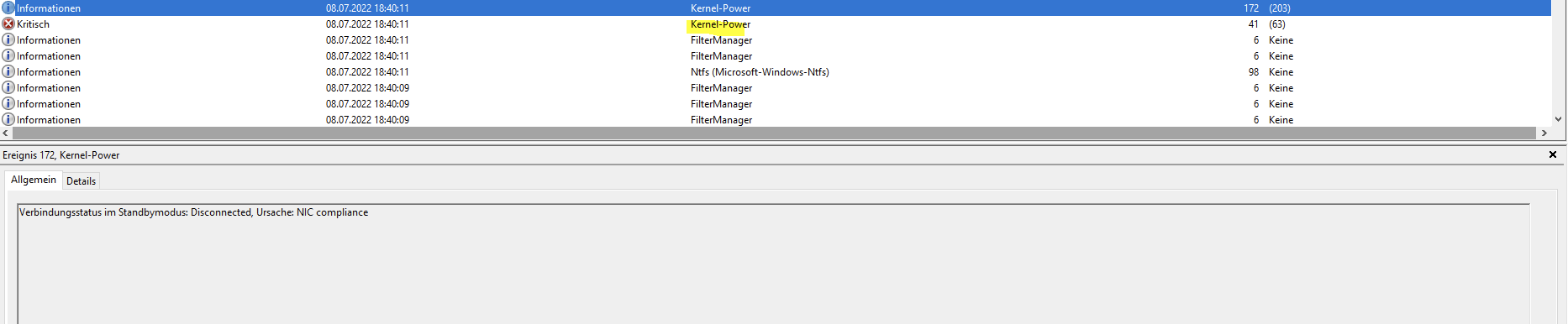

habe leider ein Problem mit meiner PC Stromversorung. Der Bildschirm wird plötzlich schwarz und der PC bootet neu beim zocken. Bisher ist das Problem bei COD Games(Warzone, Vanguard, Black Ops: Cold War) und gestern auch bei 3D Mark Time Spy Benchmark aufgetreten. Windows Ereignisanzeige zeigt folgendes:

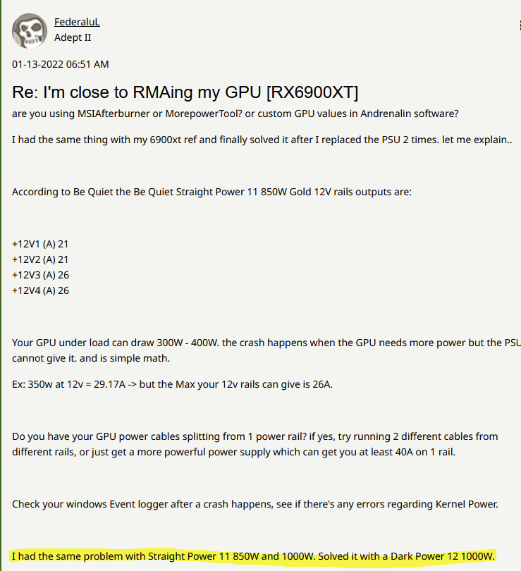

Kann es sein, dass mein NT zu schwach ist um Spannungspitzen abzufangen, bzw. die Rails? Habe folgendes im AMD Forum gefunden, hat sogar die gleiche CPU wie ich:
Quelle: AMD Forum

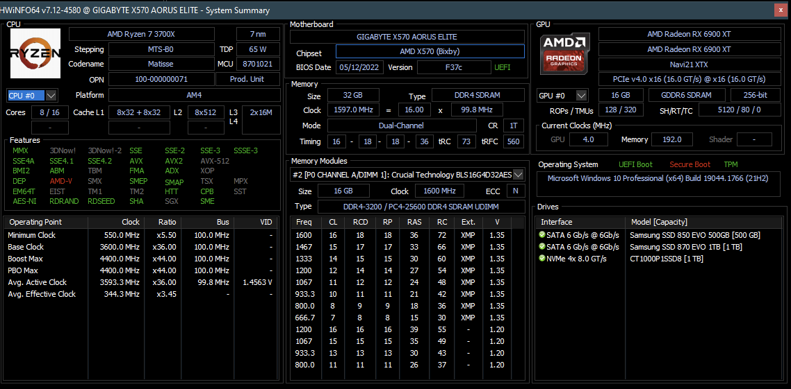

Mache bitte mal einen Screenshot der Zusammenfassung von "HWiNFO", damit man einen besseren Eindruck von der Konfiguration des Systems bekommt.

Beim dem 850er ist es mit den Rails so aus, eben noch mal in Handbuch nachgeschlagen:
12V3 = PCIe1 = 26 A
12V4 = PCIe3 = 26 A
Für CPU und MB und Rest werden Rail 1 und 2 verwendet.
Damit stehen der Grafikkarte eigentlich 52A (624 Watt) über 2 Rails zur Verfügung.
Sollte eigentlich reichen, oder das Netzteil packt nicht, was es verspricht. Oder die Grafikkarte zieht entgegen aller Erwartung mehr oder es geht nur einer von beiden PCIe Buchsen / Steckern / Kabeln. Kannst du mal messen ob an beiden PCIe Stecken Spannung anliegt (Multimeter, und NT muss „an“ sein)?

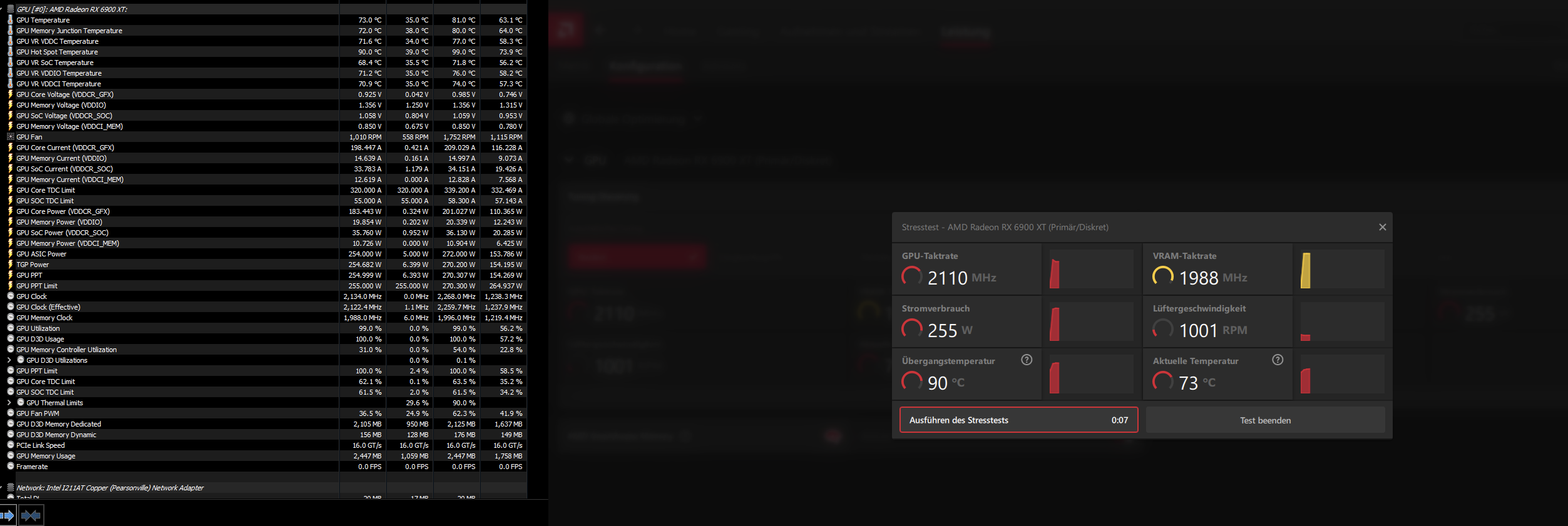

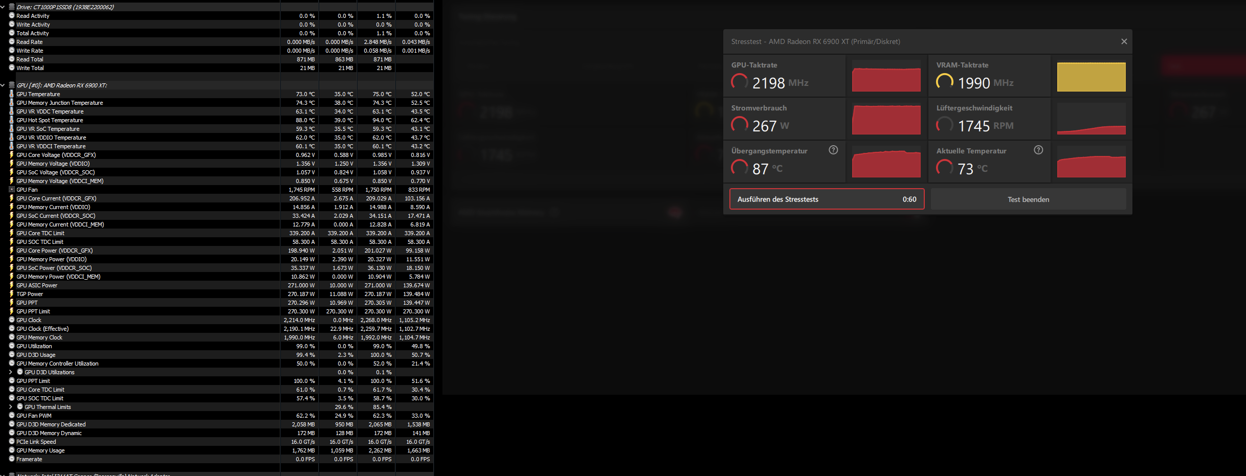

Stresstest:
Gerade mal einen Stresstest gestartet, mir fällt da nix auf.
Mir schon..270W?? Das ist aber nicht die Referenzkarte, oder?
@Drewkev
UPS, , hatte eben TimeSpy in Standard und Rage laufen lassen und nicht wieder umgestellt im Adrenalin.
Jetzt wieder im Standard Mode.
Ist die ref. Karte von AMD
