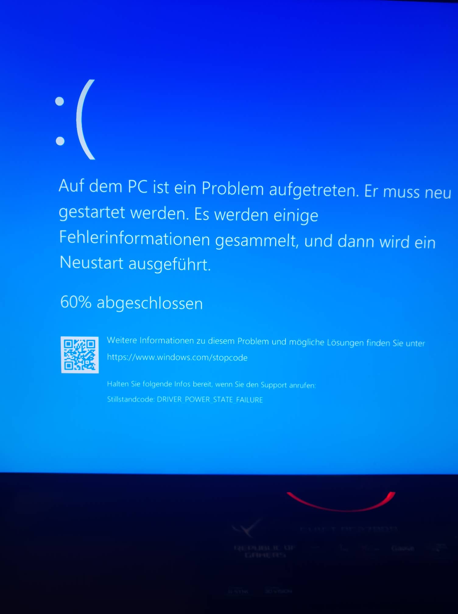

Hallo habe mir soeben eine 1080ti gekauft, sie eingebaut und bei der treiber installation hat sich mein rechner ausgeschaltet und neu gebootet , die meldung : auf dem pc ist ein fehler aufgetreten er wird neu gestartet , bild im anhang
zum meinem system :
i7 6700k (oc auf 4,5ghz)
msi gtx 1080ti
asus z270f board
Coolermaster aio 240
Netzteil ist ein bequiet pure power 10 500w

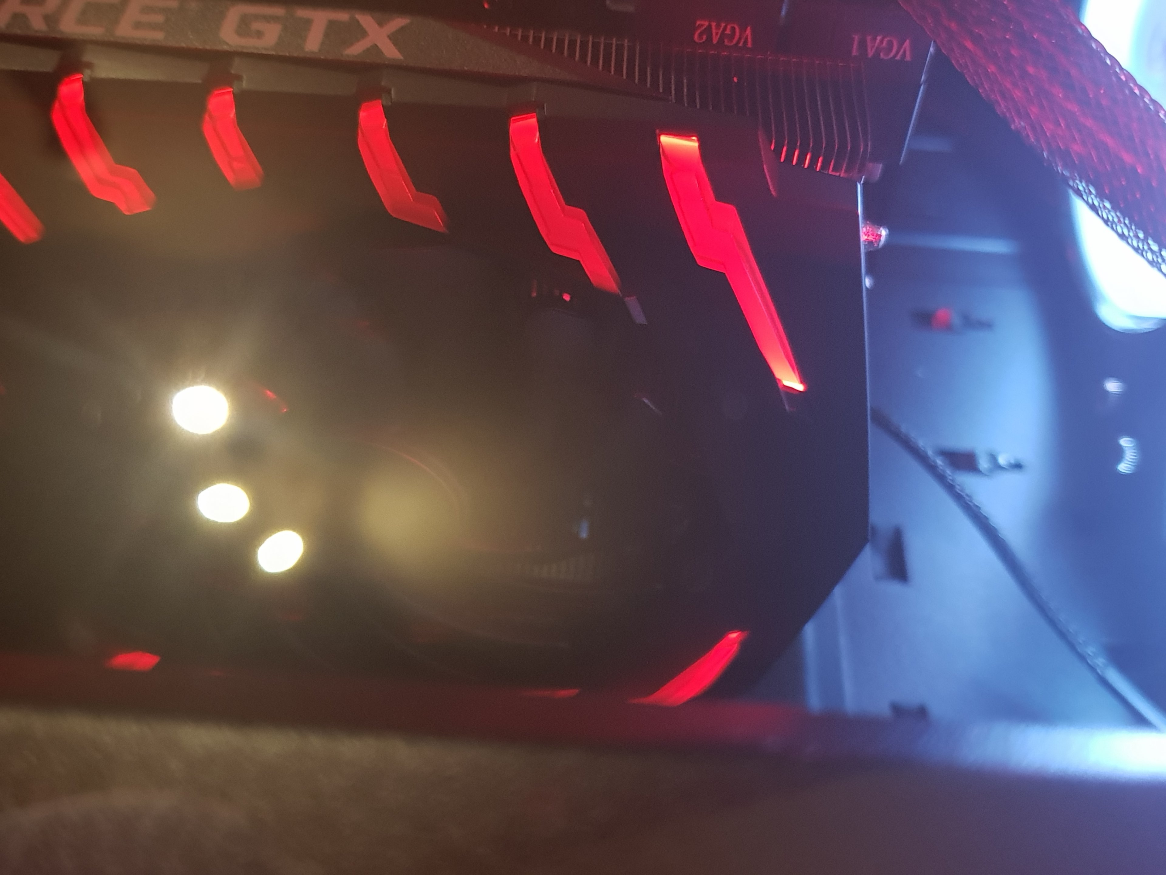

und das msi logo der karte leuchtet rot ich weiß nicht ob es damit zsm hängt

treiber vorher deinstalliert?
mal im abgesicherten Modus, DDU durchlaufen lasse.
netzteil konnte zu schwach sein, hast du die gebraucht gekauft mit rechnung und garantie? fotos?

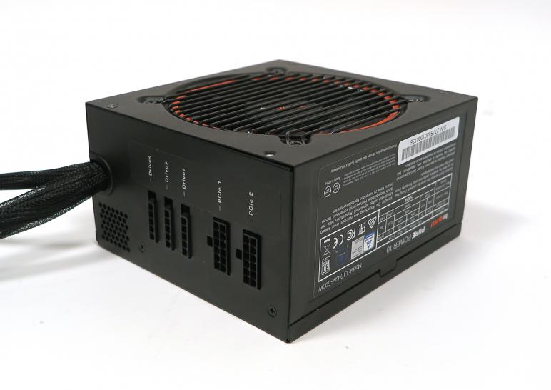

PSU reicht habe meine Ti schon mit 450W betrieben.
PCIe Kabel ist an Steckplatz PCIe 2 am NT?

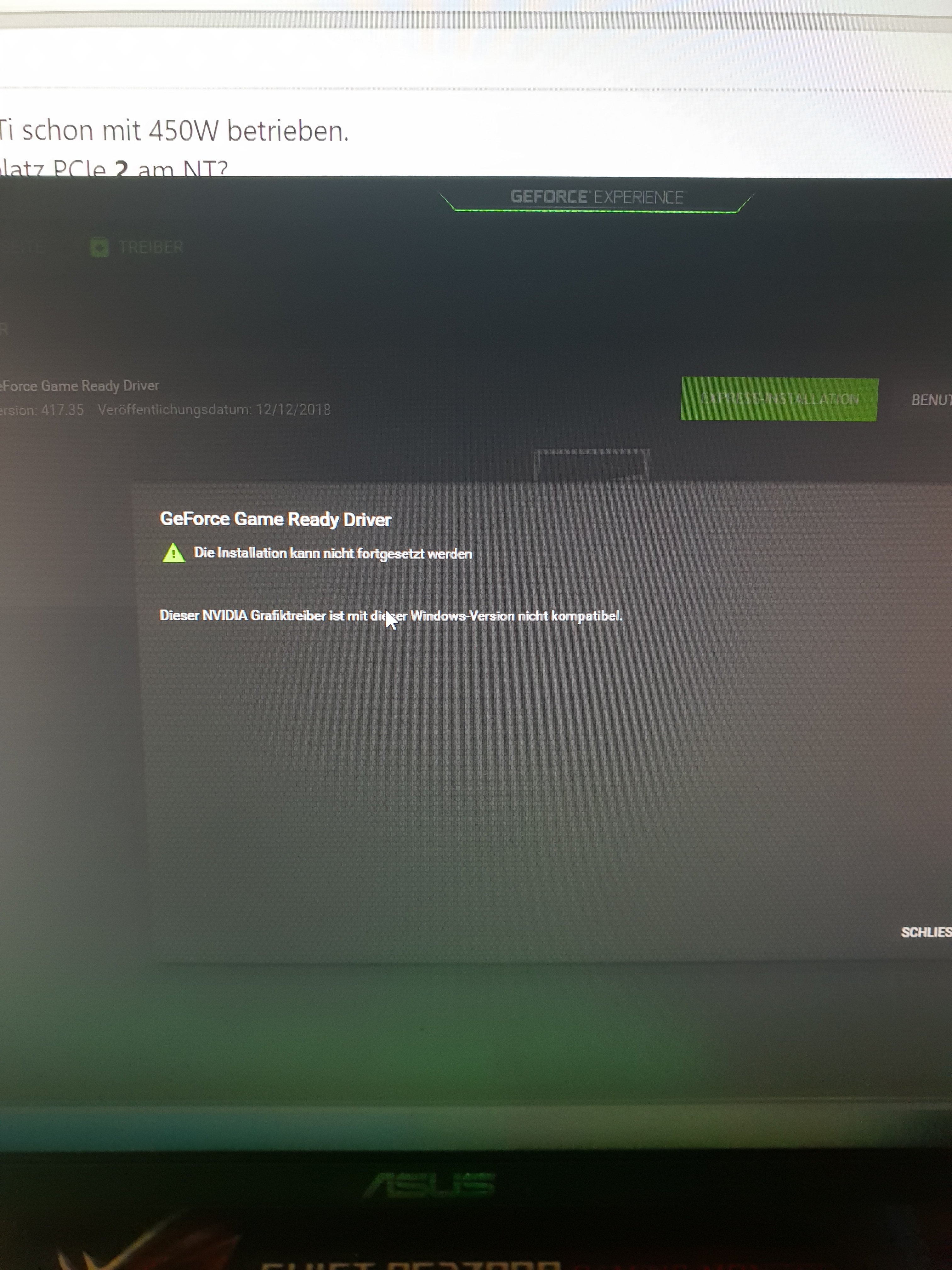

ok , auf meinen kabel steht vga 1 und vga 2 beide sind mit der karte verbunden spielt die reihenfolge eine rolle ? Bekomme beim installieren der Treiber diese Meldung

Wenn dein Netzteil nicht reicht geht die Kiste aus, ist nicht misszuverstehen ;)
Wird ein Treiberproblem sein, deinstallier mal alles sauber und setze die Treiber wieder auf.
@Mhstylezich meine etwas anderes, mach mal ein Bild vom Netzteil wo die Anschlüsse zu sehen sind
Und per DDU im abgesicherten Modus alles von NV entfernen und danach den Treiber ohne Geforce Experience installieren.

@Mhstylez mach mal ein Bild vom Netzteil wo die Anschlüsse zu sehen sind
Die beiden sind angeschlossen sind 2 6+2 pins

DDU benötigt kein Mensch, am Besten, die aktuellsten Treiber herunterladen (von Nvidia), Internetverbindugn trennen, damit Windows mit automatischen Updates nicht dazwischenfunkt, alls von Nvidia deinstallieren, neu starten und den neuen Treiber aufspielen (in der Regel hilft aber auch, bei benutzerdefinierter Installation das Häkchen bei "Neuinstallation" zu setzen).
Welche Treiberversion hast du denn genutzt?
Habe jetzt ohne Internetverbindung alles deinstalliert werde jetzt neu installieren

Habe jetzt alles neu installiert bis jetzt kein Absturz, nochmal zur msi logo led ist es normal das sie nach dem Start rot leuchtet?
also in msi mystic lights lässt sich auch nicht verändern die karte nimmt keinen effekt an
