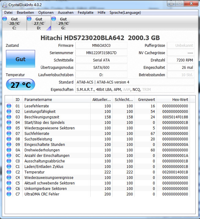

Das hier:
diskscreen-jpg.239066
Sieht eigentlich net verkehrt aus.

hm sieht wie du schon sagtest wirklich in Ordnung aus. Dann würde ich auch mal die Platte abklemmen und woanders testen und auch mal ein anderes Sata bzw. Strom-Kabel probieren, hast du 3-pin bzw. 4-pin auf SATA Adapter?

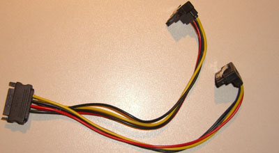

Fehler gefunden. Das Winkelkabel für meinen SATA Anschluss wars.. siehe Bild.
Da ist der gemeine Übeltäter
cableshit-jpg.239069
Ich hoffe das es das war. Lieber nochmal testet. Vorsichtig ist der Vater der Intelkiste. :>

Ok, das Kabel wars nicht. Netzteil wars auch nicht. Habe nun einige Einstellungen im BIOS geändert.
Wieso auch immer hat sich die HDD vor die SSD in der Bootpriority geschoben. Warum? Keine Ahnung. USB - Storage auf "disabled" gestellt, weil ich noch zwei externe Platten angeschlossen hatte (eigene Stromversorgung).
Zusätzlich habe ich das optische Laufwerk von der HDD und sowie SSD Versorgungstechnisch getrennt.
Die SSD liegt nun an einer alten Serial ATA/300 Schnittstelle ( wird ohnehin nicht mehr unterstützt ).
Die HDD liegt nun auf einer der neuen Serial ATA/600 Schnittstellen.
Nach 5 Neustarts kein Problem.
