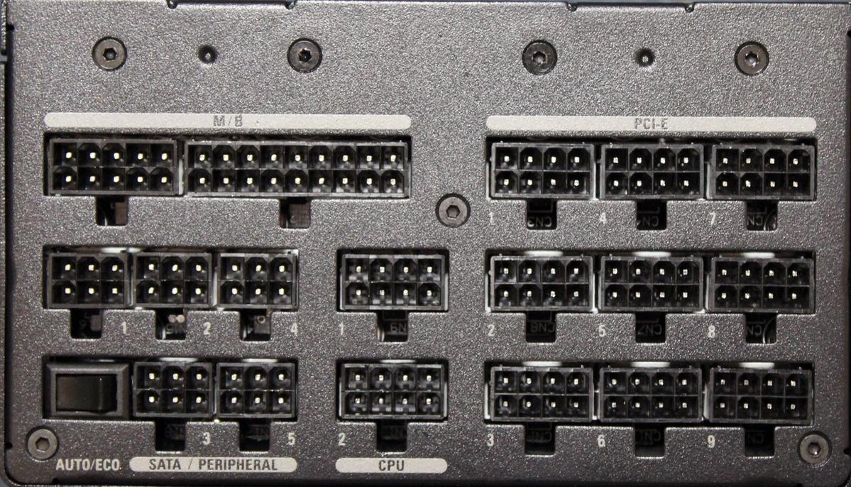

hab hier was neues zum Spielen :-D
hat mir Corsair zur verfügung gestellt.
Hast du das Teil aus dem Case rausgebaut oder kam die einfach so? Ich bin froh, dass meins ein Case hat, sonst könnte man das gar nicht tragen :D
