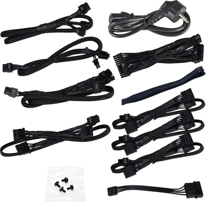

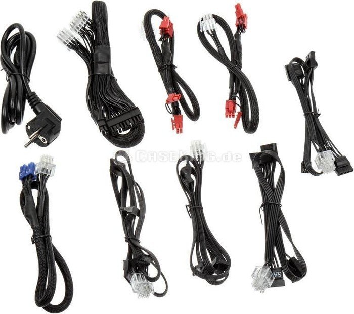

Sehe ich das richtig, dass beim Super Flower die Kabel "nackt" sind, beim EVGA gesleeved?
Super Flower:
EVGA:
Für mich ein deutlicher Pluspunkt für EVGA.
Macht sich einfach besser in einem aufgeräumten Gehäuse.
Ansonsten scheint es bis auf die Optik keinerlei Unterschiede zu geben. Oder übersehe ich was (auf beleuchtete Anschlüsse lege ich keinen Wert :freak: )?
Da ich gerade auf der Suche nach einem neuen NT bin, wird es wohl das EVGA werden.
Danke für den Test!
