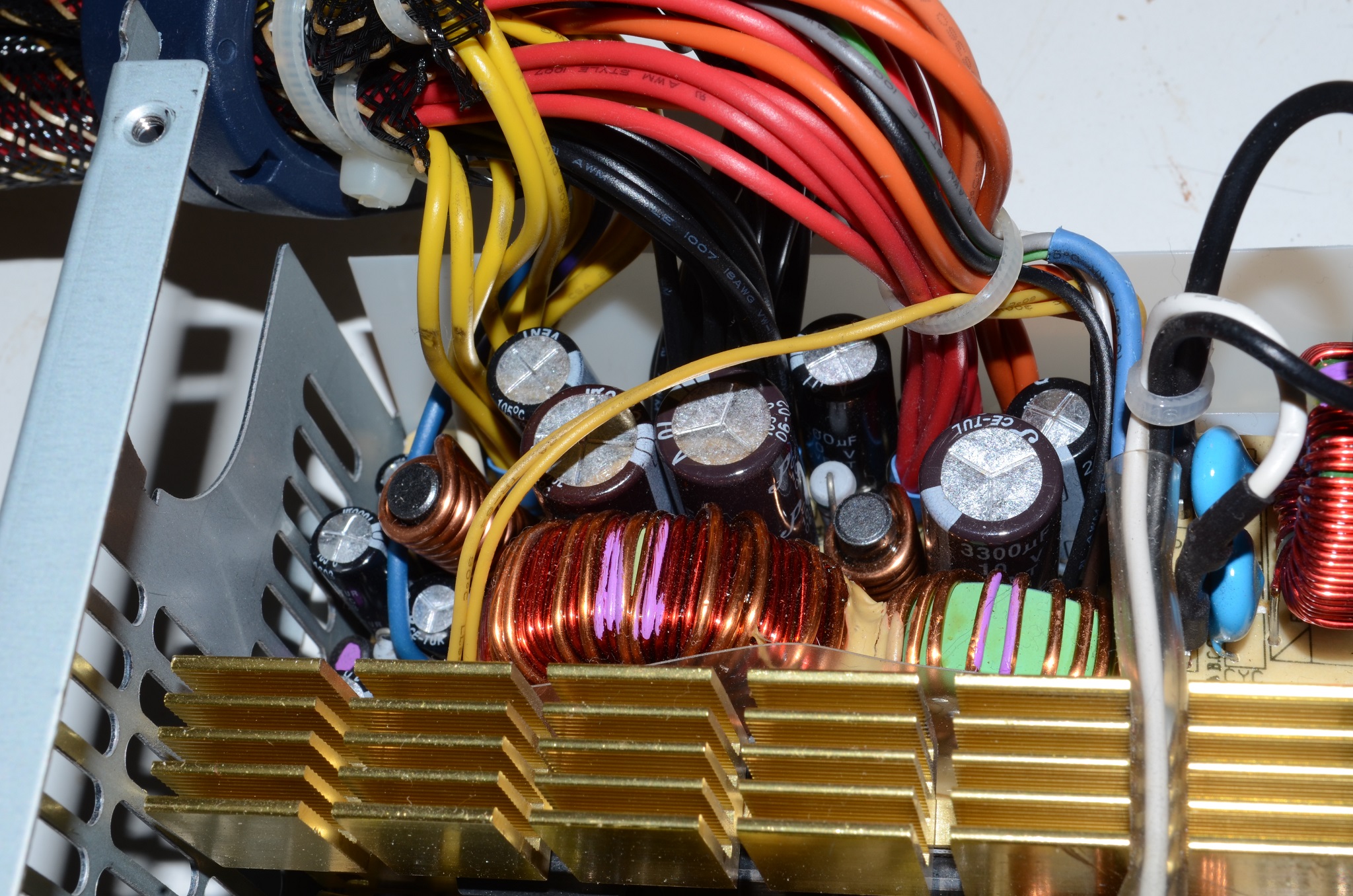

Seufz, immer wieder der gleiche Bullshit mit den 'japanischen' Marketing Kondensatoren.
Bevor ihr euren Senf darüber ablasst, solltet ihr besser mal diesen Thread euch anschauen:
https://www.computerbase.de/forum/t...toren-hersteller-und-spezifikationen.1544111/
Da wird nämlich einiges erklärt.
Nein, ist es nicht.
Das Teil hat einige gravierende Mängel -> Muttern vom modular PCB nicht gesichert, PCIe Y-Kabel, die nur bedingt geeignet sind.
Und dann wäre da auch noch die +12V Gleichrichter Platine, die direkt neben den Kondensatoren sitzt, schlecht gekühlt ist (ide verbauten Teile sind bis 150°C spezifiziert, AFAIR) und somit die Kondensatoren schön erwärmen.
Dass hier Modelle der KZH Serie verbaut wurden, mag schlicht daran liegen, dass sie notwendig sind, um eine halbwegs brauchbare Lebensdauer zu erreichen.
Das muss man nämlich, denn jeder Hersteller hat verschiedene Serien, die von 85°C/1000h bis hoch zu 135°C/2000h oder auch 105°C 10.000h oder gar 15.000h gehen.
Die alle über einen Kamm zu scheren ist einfach unangebracht.
Und gerade du solltest das eigentlich wissen.
Nur die SC Serie ist etwas schlechter.
Aber um das ganze wirklich beurteilen zu können, muss man die Betriebsparameter kennen!
Und da gehört zum Beispiel der Ripplestrom, den die Kondensatoren aushalten müssen, genau so dazu wie die erreichte Temperatur.
a) auf Veralteten Fakten basieren.
b) Die Betriebsumgebung nicht berücksichtigt wird
c) grundsätzlich bestimmte Hersteller geflamt werden, auch wenn das Produkt 10 Jahre alt ist.
Dass ein ~10 Jahre altes Flex ATX Netzteil, bei dem der Lüfter durch Tabakqualm nicht mehr die volle Leistung bringen kann, dicke Kondensatoren haben darf sollt einleuchten, oder?!
Auch solltest du dir mal mehr Datenblätter anschauen, statt einfach nur irgendeinen FUD zu behaupten.
Denn in einigen Datenblättern steht sowas wie '2014 Series capacitor'...
Und Teapo wird anhand derer schlechtesten Produkte bewertet, während die Japaner anhand besserer Produkte bewertet werden.
Aber ich kann ja auch mal einen VW Polo gegen einen Mazda 6 vergleichen und zu dem Schluss kommen, dass der Mazda das deutlich bessere Produkt ist, in jedem Punkt.
Den Preis lassen wir mal unter den Tisch fallen. Denn den kennen wir ja nicht.
Du siehst, worauf ich hinaus möchte?!
Also höre bitte auf, einfach irgendwelche Märchen zu verbreiten, die aus grauer Vorzeit stammen.
Einmal aufgrund chemischer Reaktionen.
Einmal aufgrund Verschleiß durch normalen Gebrauch.
Und selbst solche Netzteile laufen noch scheinbar Problemlos.
Und wie willst du jetzt feststellen, in welchem Zustand das Netzteil jetzt genau ist?!
Willst DU denn lieber eine Aussage treffen, bei der die Wahrscheinlichkeit, dass dem Fragenden das System beschädigt wird, sehr hoch ist?
Oder willst du lieber eine Aussage treffen, die eher auf 'Nummer Sicher' geht?!
Anscheinend ist dir nicht so ganz klar, was Netzteile mit nicht (mehr) vorhandenen Filterelementen für Schaden anrichten können.
Schau dir die Datenblätter der Kondensatoren an, bevor du solch einen Unsinn verbreitest.
Nur weil etwas einen japanisches Firmenlogo drauf hat, heißt das weder, dass die Kondensatoren aus Japan kommen, noch dass sie besser sind als z.B. Teapo.
Wen willst du hier auf den Arm nehmen?!
Informiere dich bitte besser, bevor du solche Kommentare ablässt!
Und ja, ich kann diesen Unsinn echt nicht mehr hören...
Aber jetzt zu den Fakten:
1. In Netzteilen werden selten bis gar nicht Kondensatoren mit 12,5mm Durchmesser verbaut.
2. Man kann und darf nicht irgendwelche Hersteller pauschal bewerten, man muss sich immer die Datenblätter zu den jeweiligen Serien anschauen!
Und die dort verwendeten Werte sind, worauf es ankommt.
Und jetzt zu den Daten:
Nippon Chemicon, KZE Serie hat bei 8mm Durchmesser eine Lebensdauer von gerade mal 3.000h. 4000h bei 10mm.
Die Teapo SY Serie hat bei 8mm Durchmesser aber schon 4.000h Lebendauer, bei 10mm sind es 5.000h.
Die Teapo SJ Serie hat bei 8mm Durchmesser auch 3.000h Lebensdauer, 4000h bei 10mm. (= identisch zur KZE Serie!)
Auch die technischen Daten sind bei SJ und KZE ziemlich identisch (12,5x25mm, 0.018Ohm ESR und 2770mA Ripplestrom).
Die SY sind etwas schlechter, haben aber 10x30mm, 1910mA Ripplestrom, 0.031mOhm ESR.
Und du willst jetzt Ernsthaft behaupten, dass die Nippon Chemicon KZE besser wären, obwohl die Daten identisch zur Teapo SJ Serie sind?!
1. macht man das nur aus Marketinggründen.
2. Verwenden die Dark Power Pro Geräte eine ganz andere Schaltung (LLC-Resonanzwandler statt Active Clamp), sind auch etwas effizienter.
Es gibt auch noch andere Dinge, die man anpassen muss, nicht nur die Kondensatoren...
Und dass man nicht zu Teapo greift, obwohl sie auch sehr gute Serien im Programm haben (TA, TB, TC, ST) hat _NUR_ Marketinggründe.
Es gibt auch grotten schlechte japanische Kondensatoren.
Vergleiche mal Nichicons UPS Serie mit Teapos SC Serie zum Beispiel.
Auch hat Panasonic eine sehr kompakte Serie angekündigt, die aber auch nur auf 2.000h Lebensdauer spezifiziert wurde - genau wie die Ultra Low ESR Kondensatoren von den großen japanischen Herstellern, die auch nicht gerade als zuverlässig gelten, z.B. Nippon Chemicon KZG Serie.
Es wäre schön, wenn du dich auch mal wirklich informieren würdest und nicht einfach nur irgendeinen Müll, den du im Internet irgendwann mal gesehen hast, wiedergeben würdest.
Denn nur weil etwas im Netz steht, muss es nicht stimmen.
Zumal das ganze auch einige sehr wichtige Fakten ausgelassen werden, nur um den Hersteller flamen zu können. Siehe zum Beispiel die Monitore, die nach ~6 Jahren bei 40°C Umgebungstemperatur mit dicken CapXon GL Typen vorgefunden werden. Ja, wenn die auch mit 70-90°C betrieben werden, kein Wunder.
Und genau das gleiche auch mit Teapo. Der schlechte Ruf kommt zu einem großen Teil von den MoBo Herstellern.
Und jetzt zeige mir doch mal 10 aktuelle, halbwegs brauchbare (also Mittelklasse, mit auch entsprechendem Mittelklasse oder High End Chipsatz, 4 DIMM Sockeln minimum), die noch feuchte Elektrolytkondensatoren für die CPU Spannungsregler verwenden.
Das war der erste Bereich, in dem die neuartigen Polymerkondensatoren zum Einsatz kamen!
Siehe zum Beispiel ASUS M2R32-MVP Deluxe oder A8R32-MVP Deluxe, A8N32 Deluxe.
Und was glaubst du, warum das so ist?!
Vermutlich, weil die Belastung für feuchte Elektrolytkondensatoren nicht zu packen ist und man dort schlicht Polymerkondensatoren verwenden muss?!
Ich selbst habe schon dicke Panasonic FJ Kondensatoren gesehen - rate mal wo. GENAU, CPU VRM...
Sei es, weil es indifferenziert betrachtet wurde und auch einige Faktoren schlicht ausgelendet wurden.
Die Fakten:
a) Low ESR Kondensatoren setzen zum ersten mal Wasser als Bestandteil ein.
b) das Wasser ist sehr reaktiv
c) Low ESR Kondensatoren sind relativ neu. Die gibt es erst seit anfang der 2000er Jahre.
d) kommt der schlechte Ruf zu einem nicht unerheblichen Teil von der Verwendung auf Mainboards und da besonders in der CPU VRM Abteilung!
So und jetzt könnte man den Schluss schließen, dass die verwendeten Typen schlicht ungeeignet für den Einsatzzweck waren. Denn einige sagen ja auch, dass Teapo in Netzteilen als unauffällig gelten.
Die Geschichte mit den entwendeten Formeln ist dementsprechend Blödsinn, was aber nichts an der Tatsache ändert, dass das ganze Neuland war und Probleme aufgetreten sind, mit denen man so nicht gerechnet hat.
Dass die Datenblätter korrekt sein müssen, wissen auch so langsam die chinesen, so dass man eben auch NICHT mehr davon ausgehen kann, dass das bei anderen Nationalitäten besser wäre...
Entsprechend ist das nicht unbedingt ein Alleinstellungsmerkmal von 'japanischen Kondensatorenherstellern'.
Vielleicht vor 50 Jahren...
Musst nur mal auf die Website des Unternehmens gehen und dir die Serien mal anschauen!
Du brauchst die Kapazität einfach, um die Lastschwankungen abzufangen, entsprechend findest du auch in Netzteilen größere Kapazitäten.
Im +12V Kreis könnens auch mal so um die 15.000µF Gesamtkapazität sein.
Aber, wie erwähnt, braucht man das, sonst würde das Netzteil zu stark singen, aufgrund der Belastung moderner Komponenten.
Es wäre schön, wenn du dich besser informieren würdest, bevor du solche Kommentare in die Welt lässt...Hopsekäse schrieb:Dann verwundert aber die Tatsache, dass be quiet! selbst in seiner (sauteuren) Dark Power Serie dann zu den großen Japanischen Herstellern greift. Und dass dies neben ein wenig Schnick-Schnack der einzige Grund für den happigen Aufpreis von 30-40€ ist.
Nein, ist es nichtHopsekäse schrieb:Der wichtigste Zusammenhang ist mMn der zwischen Kondensatorwahl und Garantie. Die Hersteller die 7 oder gar 10 Jahre Garantie bieten, greifen immer zu den großen Japanern. Ein Teapo-Gerät mit mehr als 5 Jahren Garantie wäre mir jetzt dagegen nicht bekannt.
Wie oben geschrieben:elohim schrieb:Das kann man halt nicht so genau sagen. Teapo ist halt in der Vergangenheit durchaus auffällig geworden was schlechte Caps angeht. Natürlich kann sich da auch einiges zum Guten verändert haben.
Letztlich haben die japanischen Hersteller ihren Ruf nicht von ungefähr, ergo ist man da tendenziell schon auf der sichereren Seite.
Sonst könnte man mit gleichem Recht auch Fuhjyyu Caps positiv bewerten sofern die Spezifikationen der genutzten Serie die gleichen sind.... Oder man schaut einfach gar nicht mehr auf die Caps, denn genau wissen kann man ja sowieso nix![]()
Ja und vieles von damals ist und bleibt einfach nur völliger Unsinn.loomx schrieb:Zu der Kondensator-Diskussion: war nicht Teapo sogar einer der Hauptbeteiligten des Bad-Caps Phänomens (bilde ich mir ein)? Inzwischen sind die glaube ich mit Yageo verbandelt. Gibt's ja tolle Geschichten, dass angeblich die Formel für ein Elektrolyt entwendet wurde...
Die Fakten:
Ach und welcher halbwegs brauchbare Hersteller liefert das nicht?!loomx schrieb:Hauptvorteil bei den Japan-Caps ist halt: a) Marketing und b) die Caps sind solide Produkte von soliden Unternehmen und erfüllen die Spezifikationen. Immerhin haben die Kondensatoren prinzipbedingt auf der Sek.seite mit einiger Belastung zu tun und dort möchte man (ich) schon gute Teile haben. Aber im Prinzip bräuchte man wirklich Leute mit viel Ahnung in dem Bereich, um das objektiv beurteilen zu können.
Nicht nur sicher, es gibt sie.loomx schrieb:Von Teapo gibt's sicher auch Serien, welche technisch mit "Japan-Reihen" durchaus mithalten könnten.
Weil der ESR Wert zu nierig ist und man z.T. einfach die Kapazität braucht. Und die Teile deutlich teurer sind...loomx schrieb:Warum werden eigentlich zumindest selbst in den hochpreisigen NTs nur vereinzelt Polymer-Caps verbaut? Ohne der Cap-Experte zu sein, haben in dem Bereich Polymer-Caps meines Wissens deutliche Vorteile (ESR, Langlebigkeit z.B.). Auf Mainboards/Grafikkarten sind inzwischen auch fast keine "Nass"-Caps mehr vorhanden...
