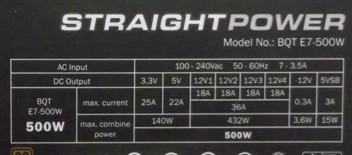

  • Netzteil(Genaue Bezeichnung): … bequiet BQT-E7 500W
IgorsLab:
IgorsLab schrieb:
Für die Radeon RX 5700 würde ich deshalb mit reichlich 250 Watt an der Netzteilgesamtleistung für 12 Volt kalkulieren, um genügend Reserven für den Fall der Fälle zu besitzen und das Auslösen nervöser Schutzschaltungen zu vermeiden.
Bei der Radeon RX 5700 XT ist das ganze etwas höher anzusiedeln. Hier sollte man mit ca. 300 Watt rechnen, um wirklich auf der sicheren Seite zu sein.
Dein Netzteil liefert eine kombinierte Leistung von 432 Watt auf der 12V-Schiene.
Das reicht voll aus.
