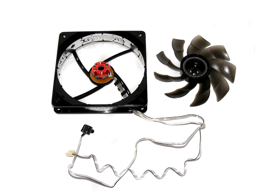

Es ist ein Enermax T.B. Silence UCTB14A geworden:
Gründe:
- 800-1300 U/min
- 86,68 - 131,47 m³/h / 51,02 - 77,38 CFM
- 11 dB(A) - soll laut Tests recht leise sein....
- zusätzliche Bohrungen mit 120 mm Abstand
- 139 mm Rahmenbreite
- 3 Pin Anschluss
- abnehmbarer Lüfterteil (einfachere Reinigung des Netzteiles)
- integrierter Potentiometer (kommt auf die Rückseite des Netzteiles, sodass ich den Lüfter zusätzlich regeln kann wenn nötig)

Ok, Umbau erfolgt. Alles funktioniert (bisher).
Der alte Lüfter war wie vermutet ein normaler Lüfter. Siehe Anschlüsse:
(rot = 12V / schwarz = Masse / weiß = Drehzahl)
Wie man auf den Bild erkennen kann, ist der Lüfter mit zwei Anschlüssen ans Netzteil angeschlossen. Wer gar kein Bock auf Löten hat, kann diesen Adapter verwenden für Plug&Play (Drehzahlsignal an Mainboard entfällt dann aber)
Nun denn, der neue Lüfter ist von der Form Baugleich mit dem alten Modell, keine Anpassungsarbeiten notwendig:
Also angefangen zu Löten. Idealerweise hätte ich die Kabel vom Netzteil direkt an den neuen Lüfter auf das Lüfterpcb gelötet, aber leider war kein Zugriff auf das PCB des neuen Lüfters:
Überaus praktisch, die abnehmbaren Lüfterblätter. Wobei das mit etwas mehr Gewalt beim alten auch ging. Ich habe dann die Kabel vom neuen Lüfter nahe dem PCB getrennt und die Kabel vom Netzteil angelötet. Fertig. Funktionieren tut alles. So sieht das Ergebnis aus:
Kommen wir nun zur entschiedenen Frage: Die Drehzahlen. Ich hatte den alten Lüfter mit dem abgeschnittenen Kabel vom neuen Lüfter verlötet, um zu sehen was der alte unter 12 V an Umdrehungen macht. Der neue Lüfter wurde auch vor dem Umbau getestet. Die zuvor genannten 3000 U/min erscheinen mir arg übertrieben (Wie übrigens der gesamte Post der betreffenden Person).
