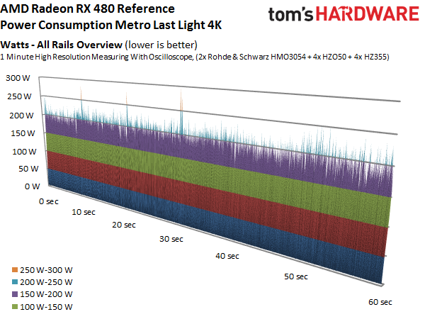

Ja, ihr habt mir jetzt verständlich gemacht, dass über den 6+2-Stecker laut Specs max. 150 W laufen, bei 12 V wären das 12,5 A (im Mittel). Aber wir wissen ja, dass es mit den Specs da nicht so ernst genommen wird und dann gibt es ja noch Spitzen, wie man beides bei den RX480-Tests ja gesehen hat <klick>.
Zum anderen gibt es für die Red Devil ja nun auch das unlocked Bios, wo man das Powertarget weit verschieben kann <klick>.
Standardmäßig wird das GPU-Powerlimit um 10 Prozent von 150 auf 165 Watt erhöht. Darüber hinaus kann dieses über den Crimson-Treiber um weitere 50 (statt fünf) Prozent angehoben werden. Dadurch darf die GPU alleine fast 250 Watt aufnehmen.
Irgendwoher muss der Strom dafür ja kommen.
