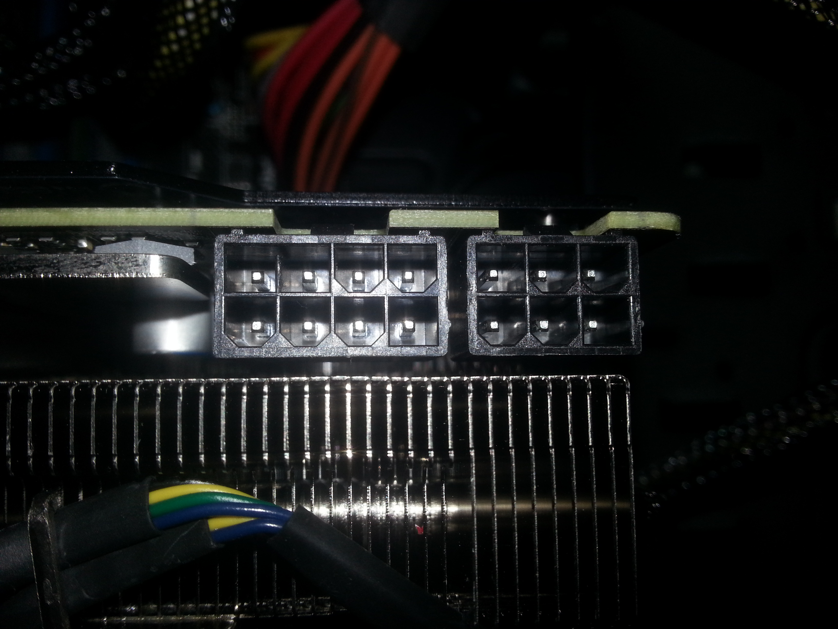

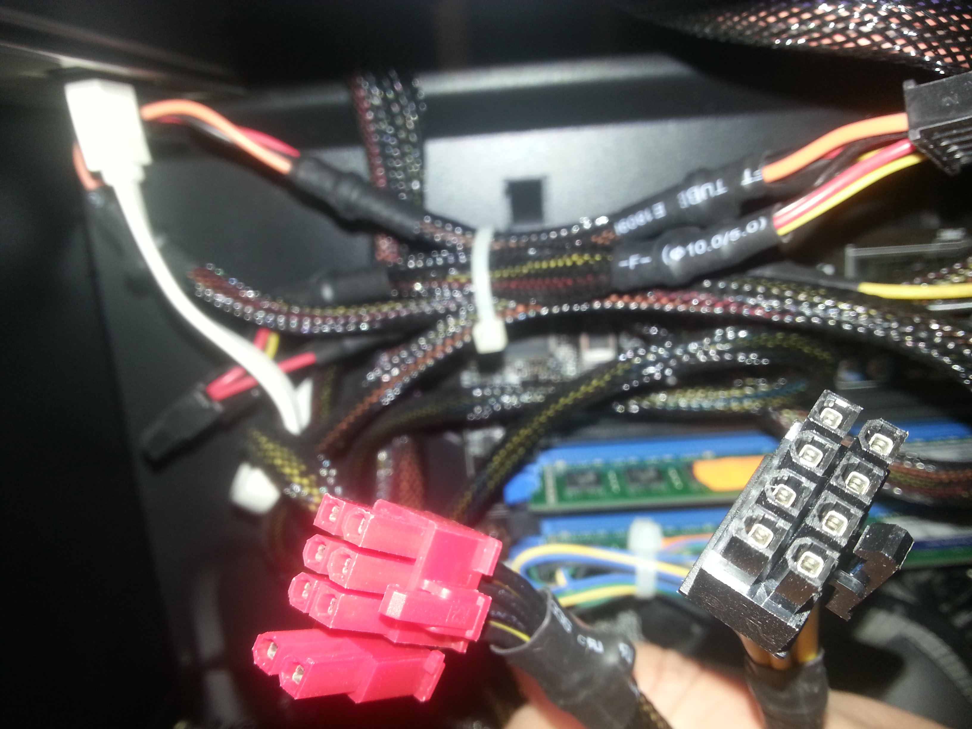

Habe mir neulich eine neue Grafikkarte bestellt und wollte sie nun heute anschließen. Habe beim Kauf sogar darauf geachtet, dass mein Netzteil über genügend Stecker verfügt.
Meine Alte Karte brauchte nur einen 6-poligen Stecker, die neue hingegen einen 6-poligen und 8-poligen Stecker.

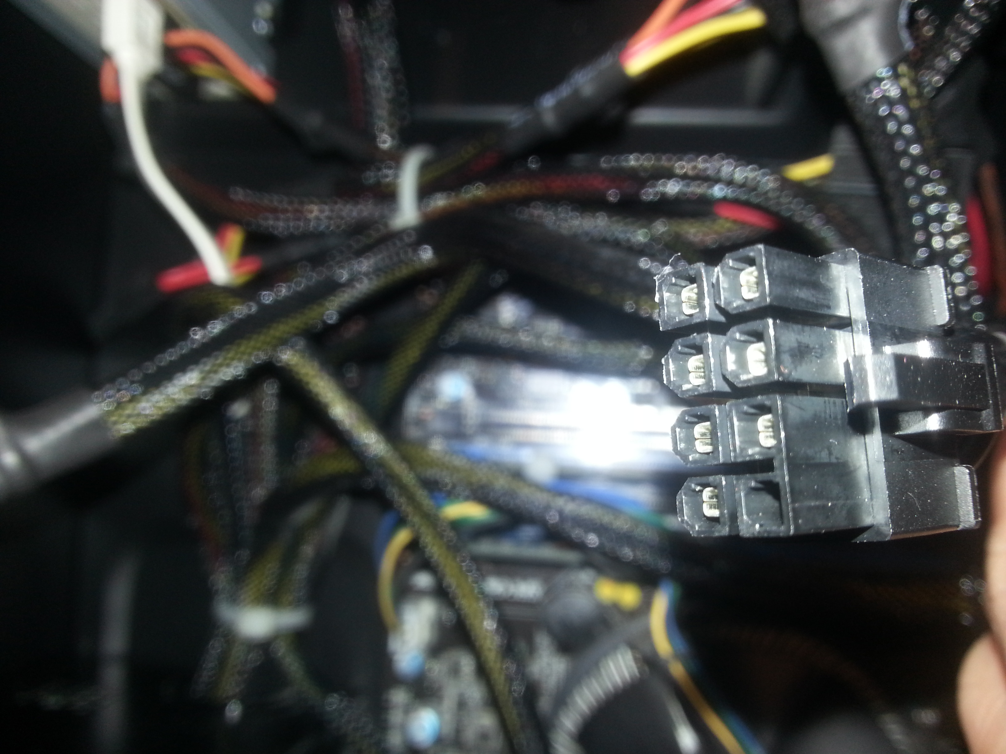

Aus dem Netzteil kommen 2 Kabel, das eine ist ein 8-Poliger und ein 6+2-poliger.

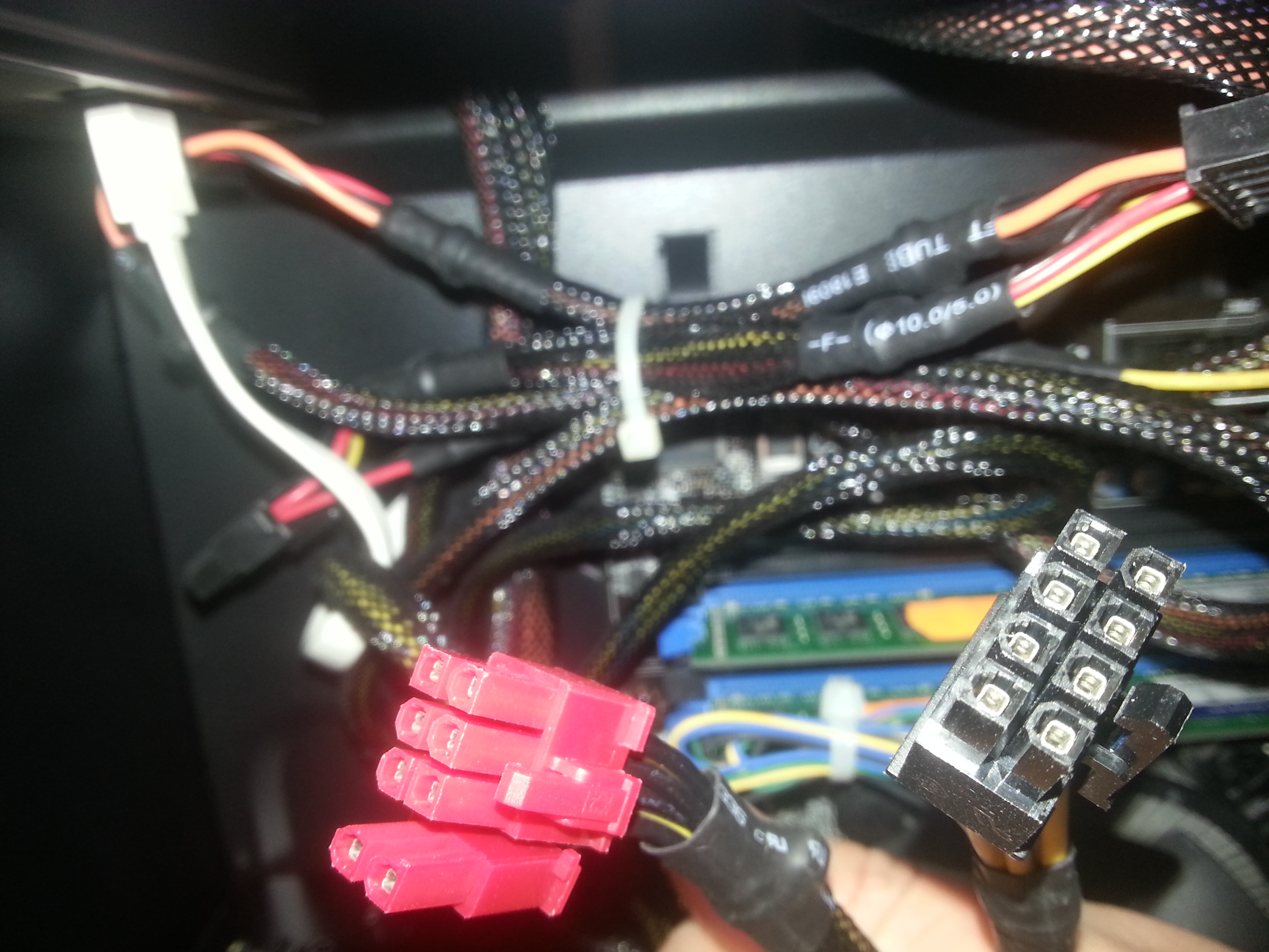

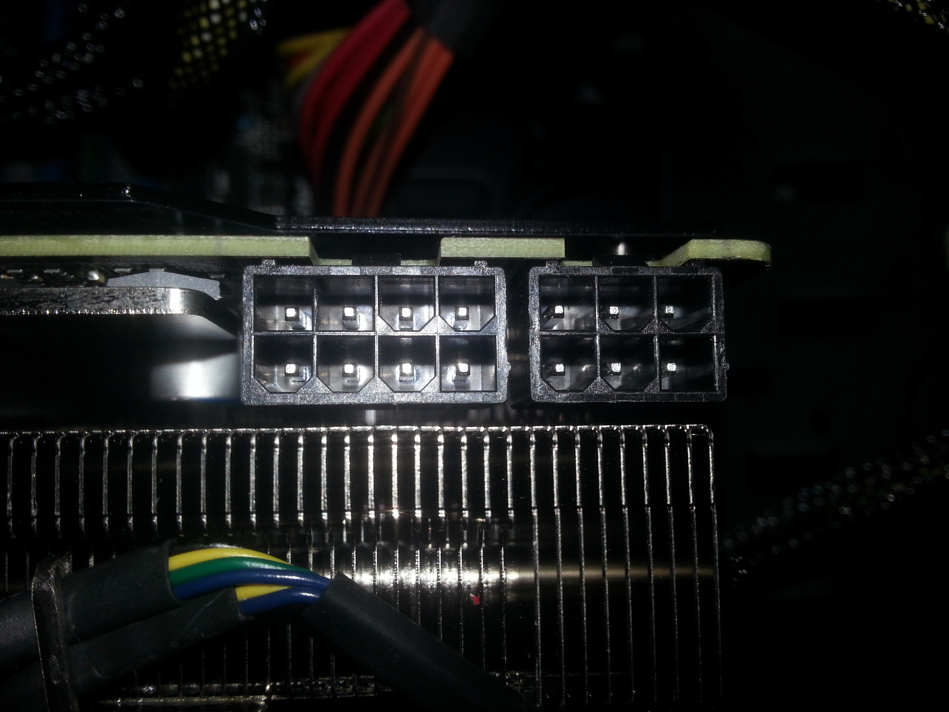

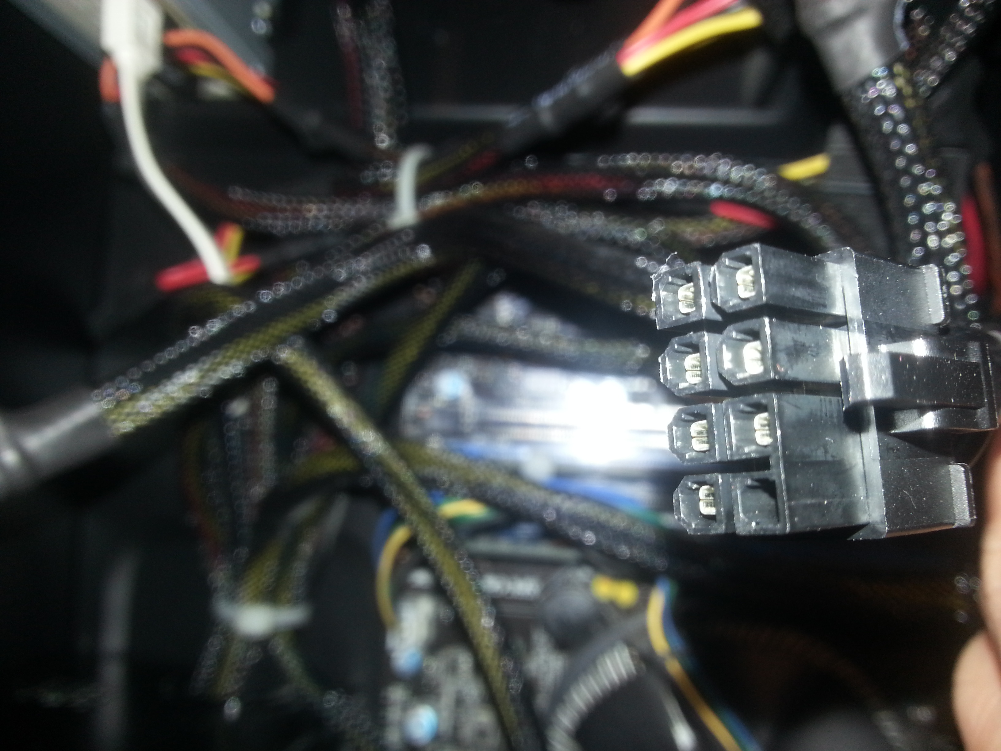

Das Problem ist nun, dass der 8-polige Stecker nicht in den dafür vorgesehenen Platz in der Grafikkarte passt. Der 6+2-polige allerdings schon. Bei der Grafikkarte lag auch ein Adapter bei, der mir allerdings nicht weiter hilft. Mit dem Adapter kann ich von meinem 6-poligen auf einen 8-poligen erweitern.
Auf dem 6+2-poligem Stecker steht PCI-E1 drauf auf dem 8-poligem P8. Kann man da irgendwie mit Adaptern arbeiten oder brauche ich ein neues Netzteil um die Karte benutzen zu können?

20150901_150100.jpg 6+2-polig und 8-polig
20150901_150316.jpg der mitgelieferte Adapter

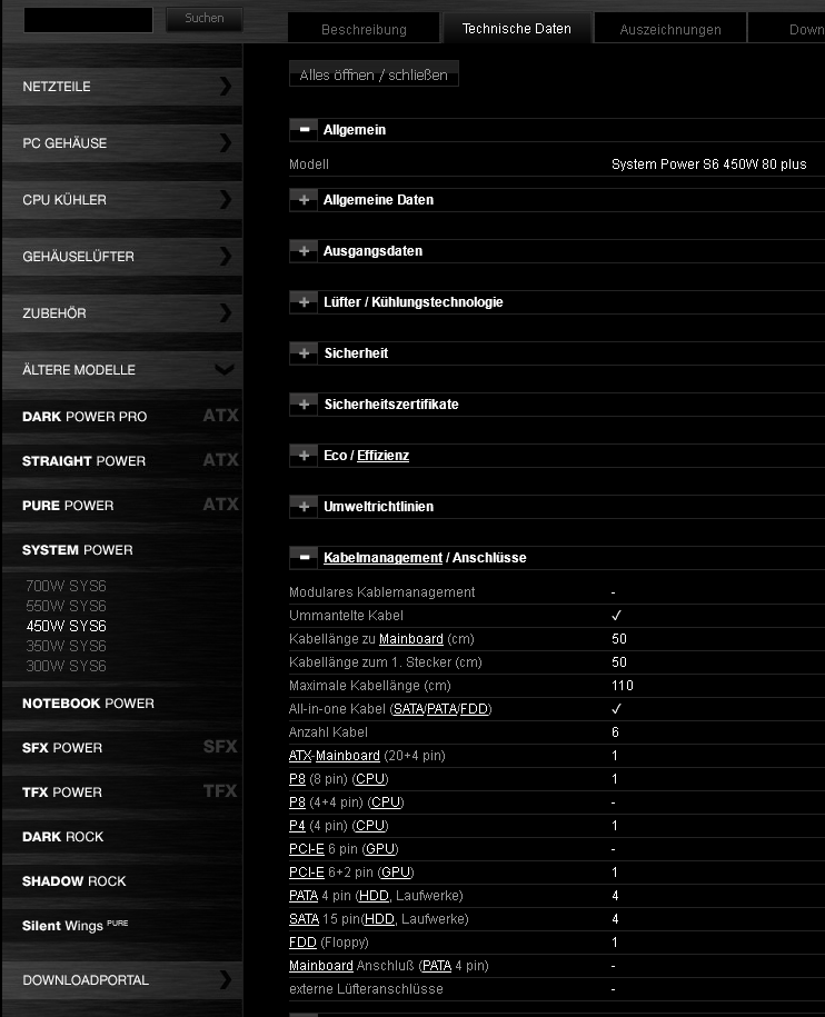

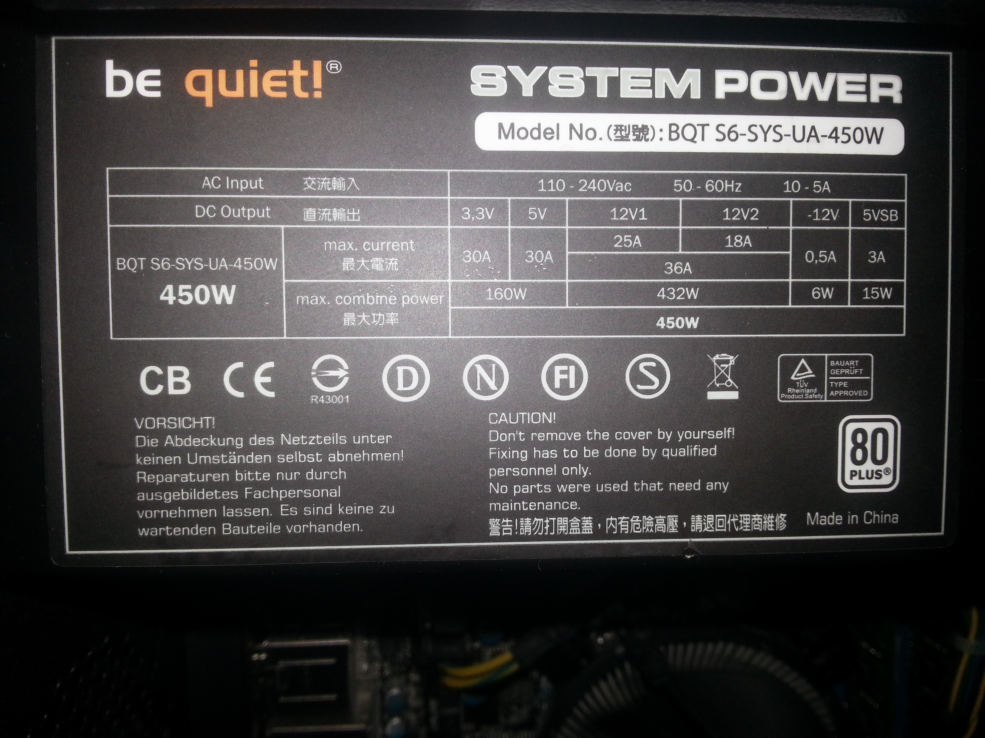

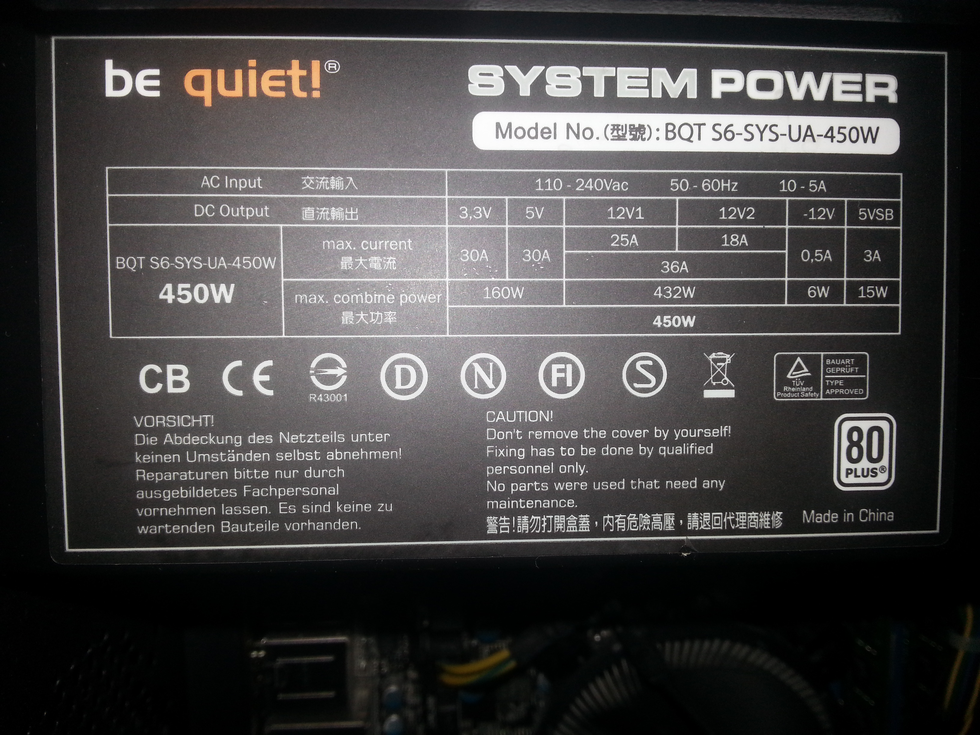

20150826_160911.jpg Mein Netzteil, wusste nicht ob es relevant ist

Der 8 polige Stecker ist auch nur fürs Mainboard und nicht für die Grafikkarte. Die für die Grafikkarte sind alle entweder 6 oder 6+2 polig.
Dein spezielles Netzteil hat 2 6+2 polige Stecker bzw. Kabel.
P8
Der P8 Stecker ist eine Weiterentwicklung des P4 Steckers. Er ist mit acht Kontakten (Pins) ausgestattet, wovon jeweils vier für die 12V Versorgungsspannung und vier für die Masse vorgesehen sind. Der P8 Anschluss wird am Mainboard angeschlossen und kommt bei Multi-Core Prozessoren zum Einsatz.

Dein Netzteil hat nur EINEN 6-Pin PCIe Stecker für die Grafikkarte.
Neues Netzteil oder mit Adaptern arbeiten. Das P8-Kabel ist für die CPU-Stromversorgung oben neben der CPU, wobei du dort sicherlich das noch extra vorhandene P4-Kabel verwendet haben wirst.
Der P8 Stecker ist meines Wissens nach nicht für die Grafikkarte gedacht, sondern für die zusätzliche Stromversorgung der CPU. Du bräuchtest vermutlich einen Adapter von Molex oder SATA-Power auf den 6-pin PEG Anschluss.

der 8-Pin Stecker den du da meinst ist ein P8 Stecker für die Stromversorgung der CPU wenn ich nicht irre. Es gibt CPUs die hier mit einem 4-Pin auskommen, manche benötigen einen 8er. Darum hat dein Netzteil beide Stecker (siehe hier) .
Was du auf dem obigen Link auch siehst, ist dass du lediglich einen PCIe Stecker hast. Davon bräuchtest du einen zweiten.
Es gibt durchaus Adapterlösungen für sowas. Allerdings wird davon im Regelfall abgeraten, da dies einfach keine saubere Lösung ist und zu Problemen führen kann. Ich persönlich würde auch aufgrund des Alters vielleicht ein neues Netzteil empfehlen.

dein Netzteil hat nur einen 6+2 PIN Stecker für die Graka:
http://www.bequiet.com/de/powersupply/293
Der 8 PIN ist für die Stromversorgung der CPU gedacht.

Kauf dir ein neues Netzteil, die E6 Serie ist nicht der Hit und älter ist es auch schon.

Ich würde aber keine 390er auf ein 6 Jahre altes 450er Netzteil hängen das noch dazu nicht zu den Hochwertigsten zählte.

Theoretisch sollte es das Netzteil packen: PC unter Volllast: CPU 95W, Rest 50 Watt, Graka 275 Watt = 420 W, also 10 W Reserve.. - Allerdings bleibt das Risiko des Alters des Netzteils. Solange Du die Komponenten nicht 100% ausreizt - ok - Bei ständiger Vollast - Gefahr durch Abschaltung oder Überhitzung des Netzteils.!

Dann werde ich mich jetzt mal auf machen, um mir ein neues Netzteil zuzulegen, bevor mein altes wahrscheinlich in naher Zukunft den Geist aufgeben wird, ist ja immer so.
