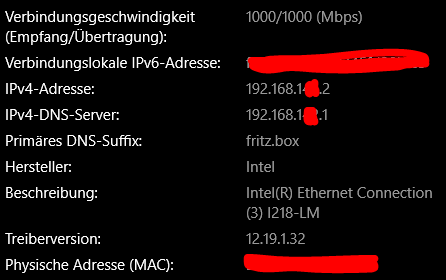

Mein Rechner:
Die Treiberversion 12.19.1.32 ist die aktuellste.

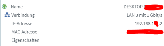

Die FRITZ!Box:
Trotzdem werden Daten hier nur mit knapp 100Mbit/s kopiert, und auch das Internet läuft nur mit 100Mbit.

Aber müsste die FRITZ!Box meinen Rechner dann nicht nur mit 100MBit anzeigen?
Nein, da der erste Switch per GBit läuft. Alle Geräte die danach kommen zeigt die FB genauso an.
Die Fritze zeigt nur die Portgeschwindigkeit an die sie zum Switch hat. Dein Rechner zeigt dir nur die Geschwindigkeit deines Ports an. Wenn die Switche untereinander langsamer verbunden sind bekommst du das nicht angezeigt.
