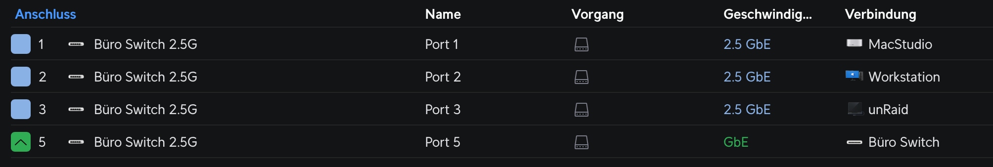

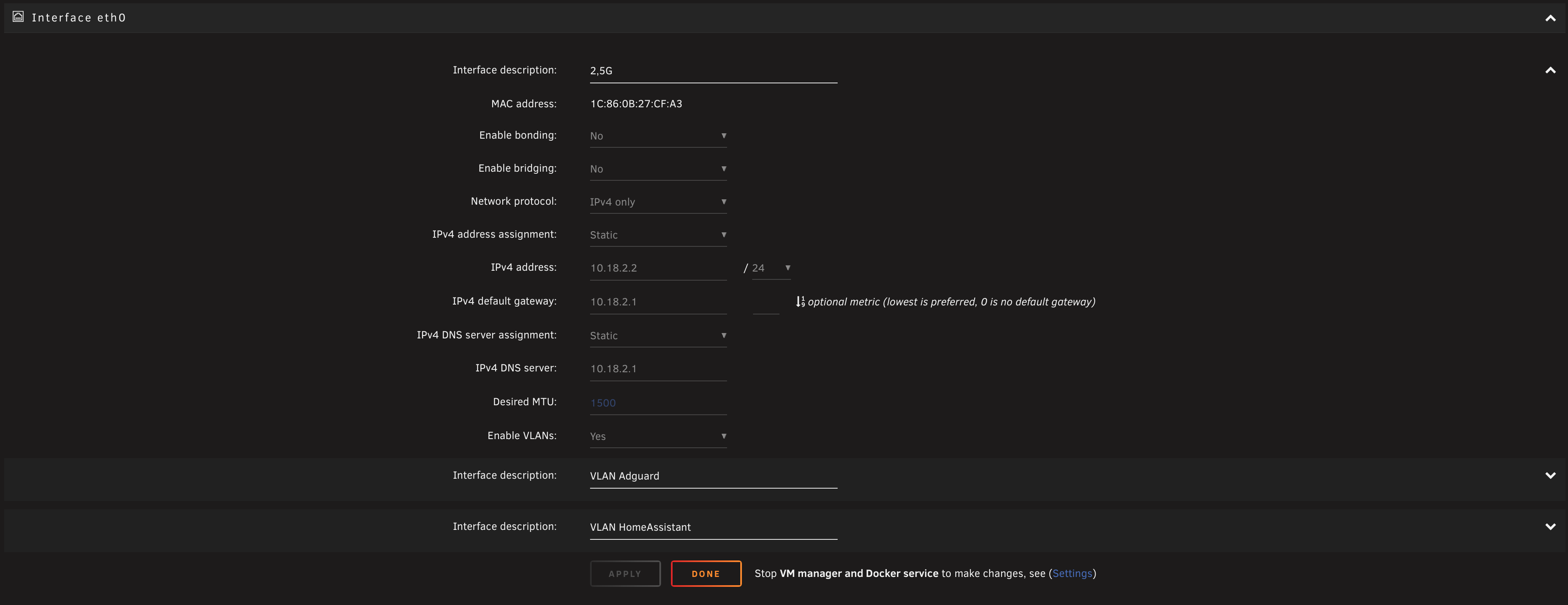

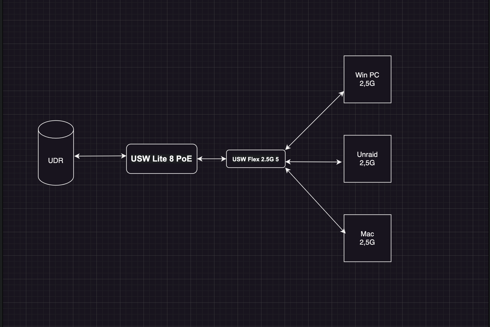

Habe hier einen Unraid Server , Mac und Win PC die an einem 2,5G Switch hängen.
An allen Geräten wird das 2,5G Netzwerk korrekt erkannt.
Die übertragungsrate zu Unraid ist extrem langsam, sowohl vom PC als auch vom Mac.
Mit iperf3 erreiche ich --> 300 Mbits/s , in die andere Richtung --> 2,35Gbits/s
Mac und PC untereinander in beide Richtungen --> 2,35Gbits/s
Den Switch habe ich schon resettet, Ports getauscht und alle Geräte neu gestartet, keine Besserung.
Jemand vielleicht eine Idee wo das Problem liegen könnte?

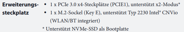

Laut Handbuch kann es
  • 1 x PCIe 3.0 x4-Steckplätze (PCIE1), unterstützt x2-Modus
d.h. theoretisch 2 GB/s.
Aber ich schätze mal, dass dadurch, dass du so viel angeschlossen hast, es nicht erreicht werden kann. Ist halt meine Vermutung.
Du kannst soweit es geht alles andere abklemmen und dann schauen, was rauskommt.
Bist du sicher? ChatGpt spuckt mir das aus :
Bandbreite von PCIe 3.0 x4
• PCIe 3.0 pro Lane: Etwa 1 GB/s (8 Gbit/s).
• PCIe 3.0 x4: Etwa 4 GB/s (32 Gbit/s).
Eine 2,5-Gigabit-Netzwerkkarte benötigt maximal 2,5 Gbit/s oder ~0,31 GB/s an Bandbreite. Dies liegt weit unter den 4 GB/s, die PCIe 3.0 x4 bieten kann.

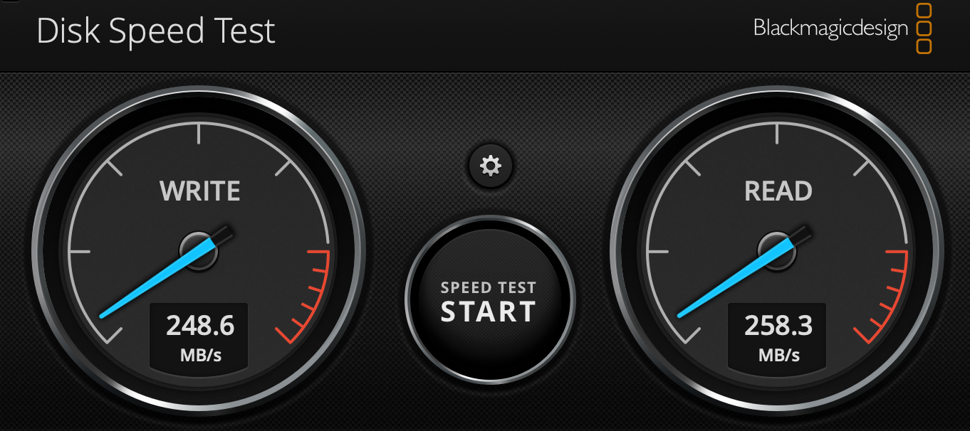

Wie schnell ist das System, wenn du mit 2,5GBit auf die Platten schreiben willst?
